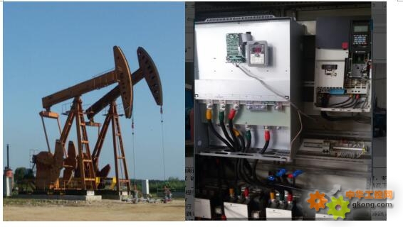

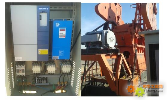

普传PI9000及PI500系列变频器从问世以来,以其优越的性能和稳定可靠质量,广泛的应用在各个领域,同时,在油田磕头机上也大量的应用,下面是应用现场的照片。

辽河油田现场应用图片(盘锦)
吉林油田现场应用图片(松原)
