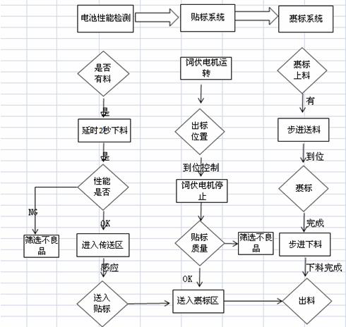

      二:整个系统精度控制
          1伺服电机精确控制,通过对伺服发送脉冲数控制卷料商标压轴角度达到精确的出标位置,实现高精度的贴标任务。
     2步进电机的精确控制,此系统使用三个步进电机:步进电机传送电池到裹标位置,为减少误差累计的负面影响,使用发送高数脉冲数实现精确定位;裹标利用步进转动角度和转矩控制裹标的质量;下料为自动装置且下料机构须同一位置进行且不影响产品情况下选用步进电机收料到一定数量后整体移出。步进电机是将电脉冲信号变换成角位移的一种机电式数模转换器。它受脉冲信号控制,角位移与输入脉冲个数构成严格的正比例关系,每输入一个脉冲,步进电机就转动一定的角度。它具有定位精度高、惯性小、无积累误差、启动性能好等

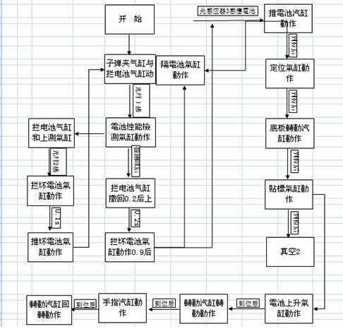

     此系统采取同步和异步控制程序,主要提高各工艺的利用率及生产效率。(部分动作控制流程图如下)
工艺流程图
电池性能检测控制流程图(部分控制流程)
