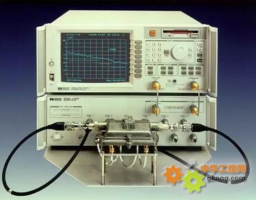

以安捷伦8712et系列网络分析仪为例,看看我们安泰专业维修工程师的分析吧:
一、故障现象:
1、开机直通状态下的传输测量正常,单通道测量低3-5dBm。
2、回波损耗曲线异常。
3、开机直通状态下的传输测试曲线呈反抛物线状。
二、可能原因:
1、极有可能是由于遭受大信号或强静电的侵入,接收机的元件被击穿造成的。
2、可能是信号输入端的保护器被烧毁。
三、预防措施:
1、对接入网络分析仪测试端的被测信号进行预测试。
2、完善防静电设施及步骤。
