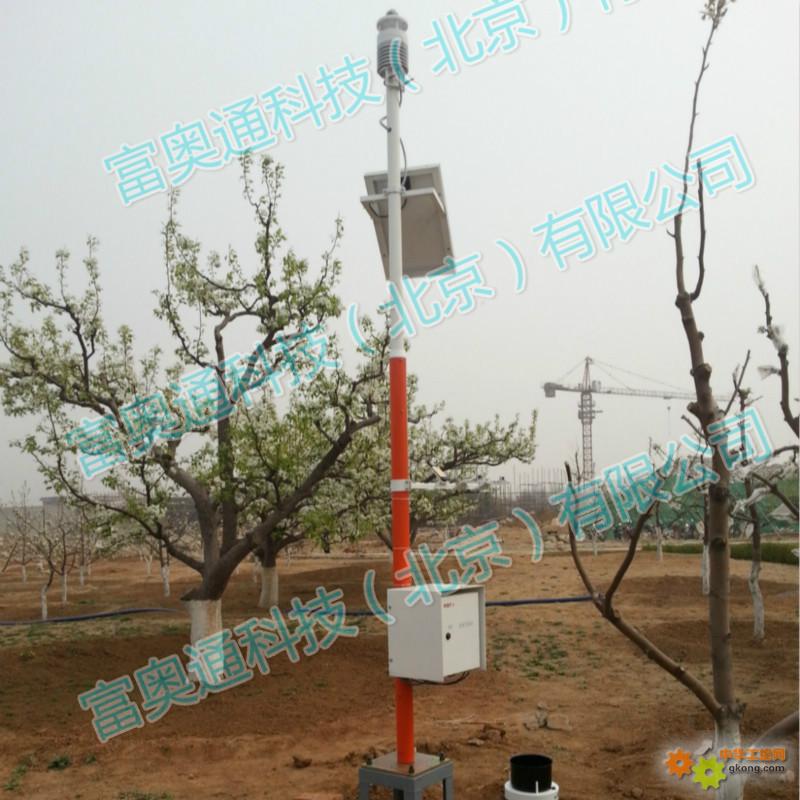

FRT农业一体式气象站
产品特点:
可在多种自然环境下正常工作,是全能型自动气象站
数据采集系统精度准确、运行稳定可靠
气象要素灵活搭配
采集器内存容量大,可连续存储长时间的气象数据
工艺精良,具有良好的抗腐蚀性
先进完善的多种防雷保护设计,能有效的防治雷电干扰
系统功耗低、自检能力强
操作简便、易于安装维护和远、近程监控
可利用太阳能供电方式、可在无市电情况下连续正常工作
可自动控制供电方式,并具有良好的节电性能
传输方式多样,可用GPRS、CDMA、卫星、广播、有线等多种传输方式
