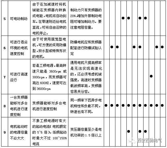

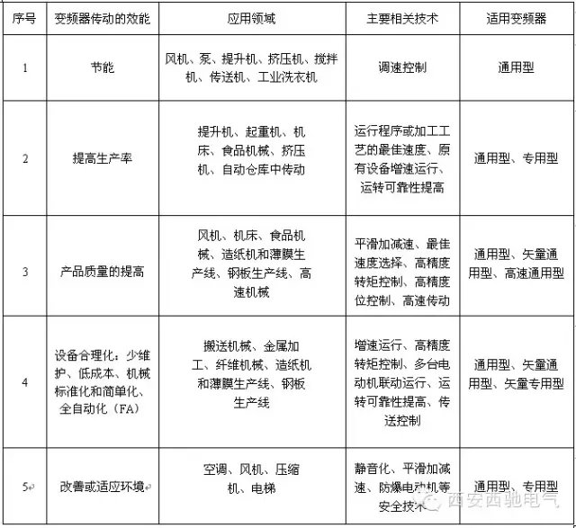

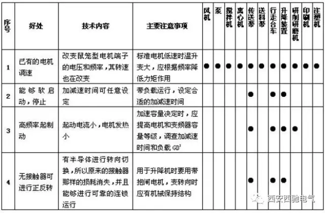

变频器的功能和用途
变频器和交流电机构成的可调速传动称为变频器传动,其功能用途如下。其中可能互为关联,实际上无明确分类,见下表,仅供参考。

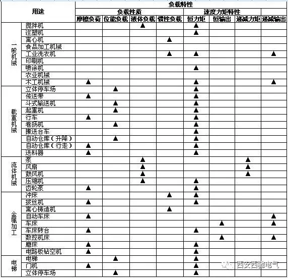

常见机械及其负载特性
