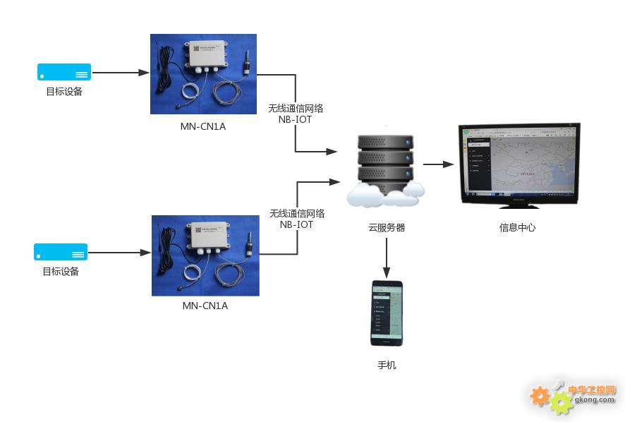

     一、系统架构。用户(供暖管道)的温度利用传感器和MN-CN1A数据采集器,进行采集和处理,通过无线通信网络(NB-IOT或LoRa),上传到云服务器。供热企业可以在信息中心或手机进行查询、监控、管理等操作,科学地控制用户的供热效果。系统结构图如下:

1、采用NB-IOT或者LoRa技术,通讯安全可靠。
2、采用4路三线PT100(PT1000),测温精度高,并且带有远程校正功能。1路温度湿度监测;1路RS485(支持modbus协议),可按照客户特殊要求定制协议;1路数字输入,光电隔离;1路数字输出,光电隔离。
3、电池或者直流9~40V供电。
4、IP65等级防护壳体。
5、支持手机电脑网页访问,共享云平台、云存储。
6、可以对远程终端收集的数据进行24小时的远程监控,并进行有效的管理。可以通过地图的经度纬度来设置现场监控区域和设备。对监控设备的运行数据以表格、曲线图等形式实时表示出来
7、系统功能齐全,工作方式灵活,依据客户要求定制。
