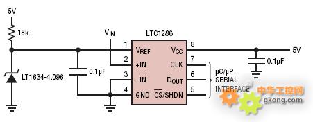

这是一个模拟世界。无论汽车、微波炉还是手机,所有电子设备都必须以某种方式与“真实”世界交互。为此,电子设备必须能够将真实世界的测量结果 (速度、压力、长度、温度) 映射到电子世界中的可测的量 (电压)。当然,要测量电压,您需要一个衡量标准。该标准就是基准电压。对系统设计人员而言,问题不在于是否需要基准电压源,而是使用何种基准电压源?
基准电压源只是一个电路或电路元件,只要电路需要,它就能提供已知电位。这可能是几分钟、几小时或几年。如果产品需要采集真实世界的相关信息,例如电池电压或电流、功耗、信号大小或特性、故障识别等,那么必须将相关信号与一个标准进行比较。每个比较器、ADC、DAC 或检测电路必须有一个基准电压源才能完成上述工作 (图 1)。将目标信号与已知值进行比较,可以准确量化任何信号。

图 1.ADC 的基准电压源的典型用法

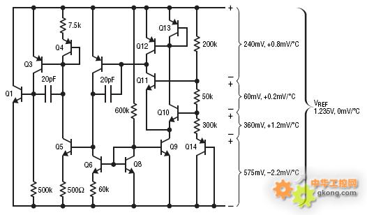

    图 5.设计带隙电路提供理论上为零的温度系数

    带隙基准电压源
    齐纳二极管虽然可用于制作高性能基准电压源,但缺乏灵活性。具体而言,它需要 7V 以上的电源电压,而且提供的输出电压相对较少。相比之下,带隙基准电压源可以产生各种各样的输出电压,电源裕量非常小——通常小于 100mV。带隙基准电压源可设计用来提供非常精确的初始输出电压和很低的温度漂移,无需耗时的应用中校准。
    带隙操作基于双极结型晶体管的基本特性。图 5 所示为一个基本带隙基准电压源——LT1004 电路的简化版本。可以看出,一对不匹配的双极结型晶体管的 VBE 具有与温度成正比的差异。这种差异可用来产生一个电流,其随温度线性上升。当通过电阻和晶体管驱动该电流时,如果其大小合适,晶体管的基极-发射极电压随温度的变化会抵消电阻两端的电压变化。虽然这种抵消不是完全线性的,但可以通过附加电路进行补偿,使温度漂移非常低。

    基本带隙基准电压源背后的数学原理很有意思,因为它将已知温度系数与独特的电阻率相结合,产生理论上温度漂移为零的基准电压。图 5 显示了两个晶体管,经调整后,Q10 的发射极面积为 Q11 的 10 倍,而 Q12 和 Q13 的集电极电流保持相等。这就在两个晶体管的基极之间产生一个已知电压:
    其中,k 为玻尔兹曼常数,单位为 J/K (1.38×10-23);T 为开氏温度 (273 + T (°C));q 为电子电荷,单位为库仑 (1.6x10-19)。在 25°C 时,kT/q 的值为 25.7mV,正温度系数为 86μV/°C。?VBE 为此电压乘以 ln(10) 或 2.3,25°C时 电压约为 60mV,温度系数为 0.2mV/°C。
    将此电压施加到基极之间连接的 50k 电阻,产生一个与温度成比例的电流。该电流偏置二极管 Q14,25°C 时其电压为 575mV,温度系数为 -2.2mV/°C。电阻用于产生具有正温度系数的压降,其施加到 Q14 二极管电压上,从而产生大约 1.235V 的基准电压电位,理论上温度系数为 0mV/°C。这些压降如图 5 所示。电路的平衡提供偏置电流和输出驱动。
