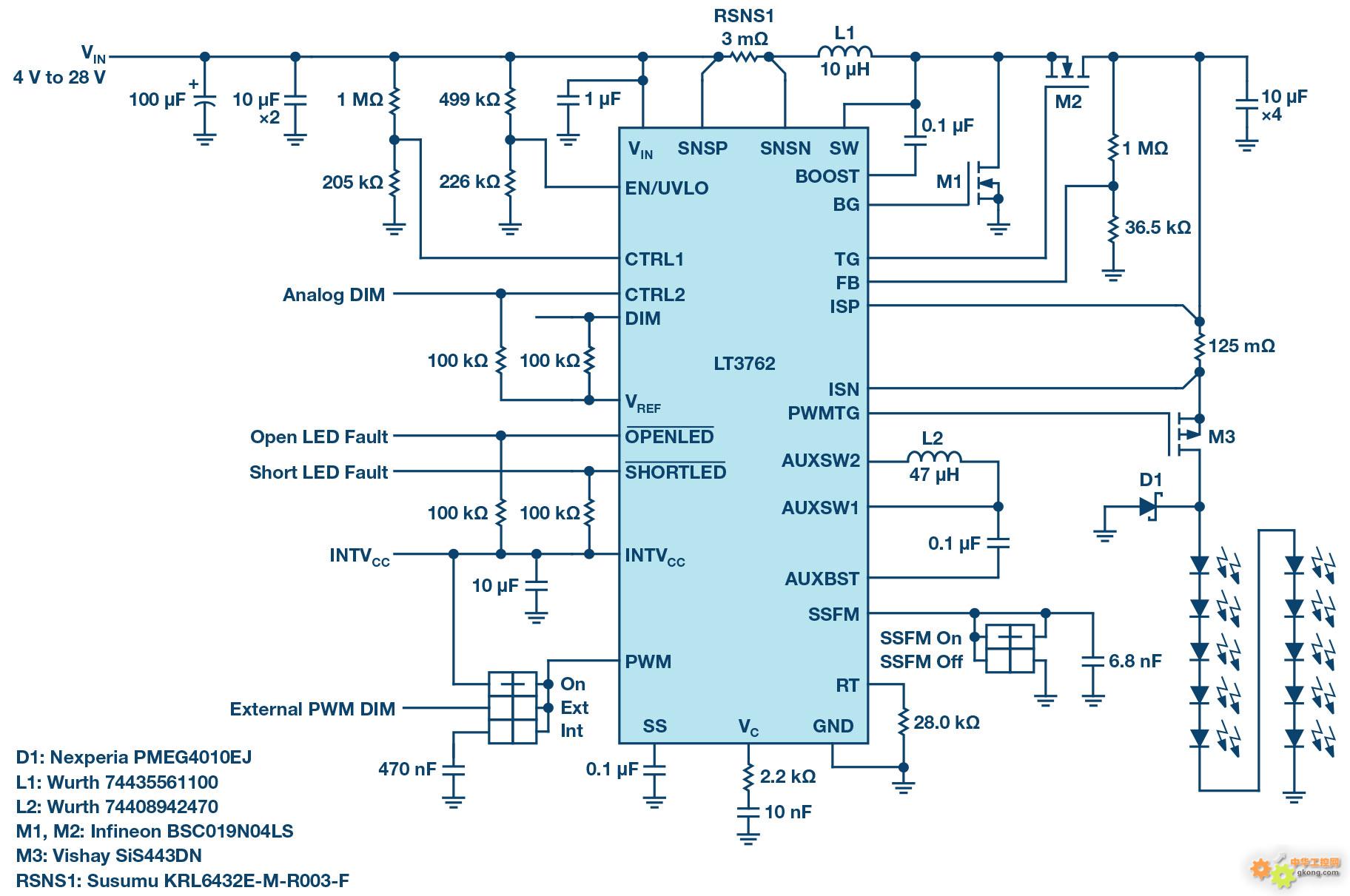

LT3762采用内部PWM发生器,利用单个电容和一个直流电压来设置频率和脉冲宽度,以实现高达250:1的PWM调光比,也可使用外部PWM信号实现高达3000:1的调光比。图2中的原理图显示使用LT3762的演示电路应用(DC2342A),其中LT3762配置为在4 V至28 V的输入电压范围内以2 A(最高32 V)驱动LED。LT3762同步升压型LED控制器采用4 mm × 5 mm QFN封装和28引脚TSSOP封装。

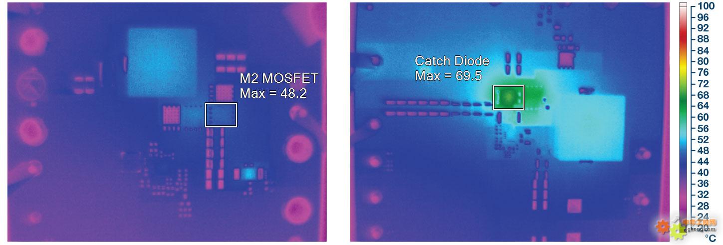

LT3762同步开关转换器与异步转换器不同,不会有输出电流受限的情况,这是因为同步转换器采用第二MOSFET代替肖特基二极管。MOSFET与肖特基二极管不同,它没有正向压降。相反,当MOSFET处于完全增强状态时,其漏极到源极间的电阻非常小。在大电流下,MOSFET产生的导通损耗远低于肖特基二极管,因为功耗与漏源电阻的平方和通过器件的电流的乘积成正比。即使在最低7 V的全功率输入电压下,MOSFET也只会面临大约30°C的温升(如图3所示)。

图2.32 V、2 A LT3762升压型LED驱动器
图3.在相同测试条件下,选用类似的元件,同步LT3762(左图)驱动2 A、32 V的LED串,
其温升远低于异步LT3755-2电路(右图)。这种热性能的提高归功于以同步MOSFET代替
肖特基箝位二极管,从而可消除二极管正向压降引起的损耗。

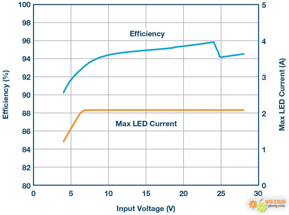

图4.32 V、2 A LT3762 LED驱动器可在宽输入范围内保持高效率。
低VIN折返有助于避免过大的开关/电感电流。异步开关以24 V输入电压启动。

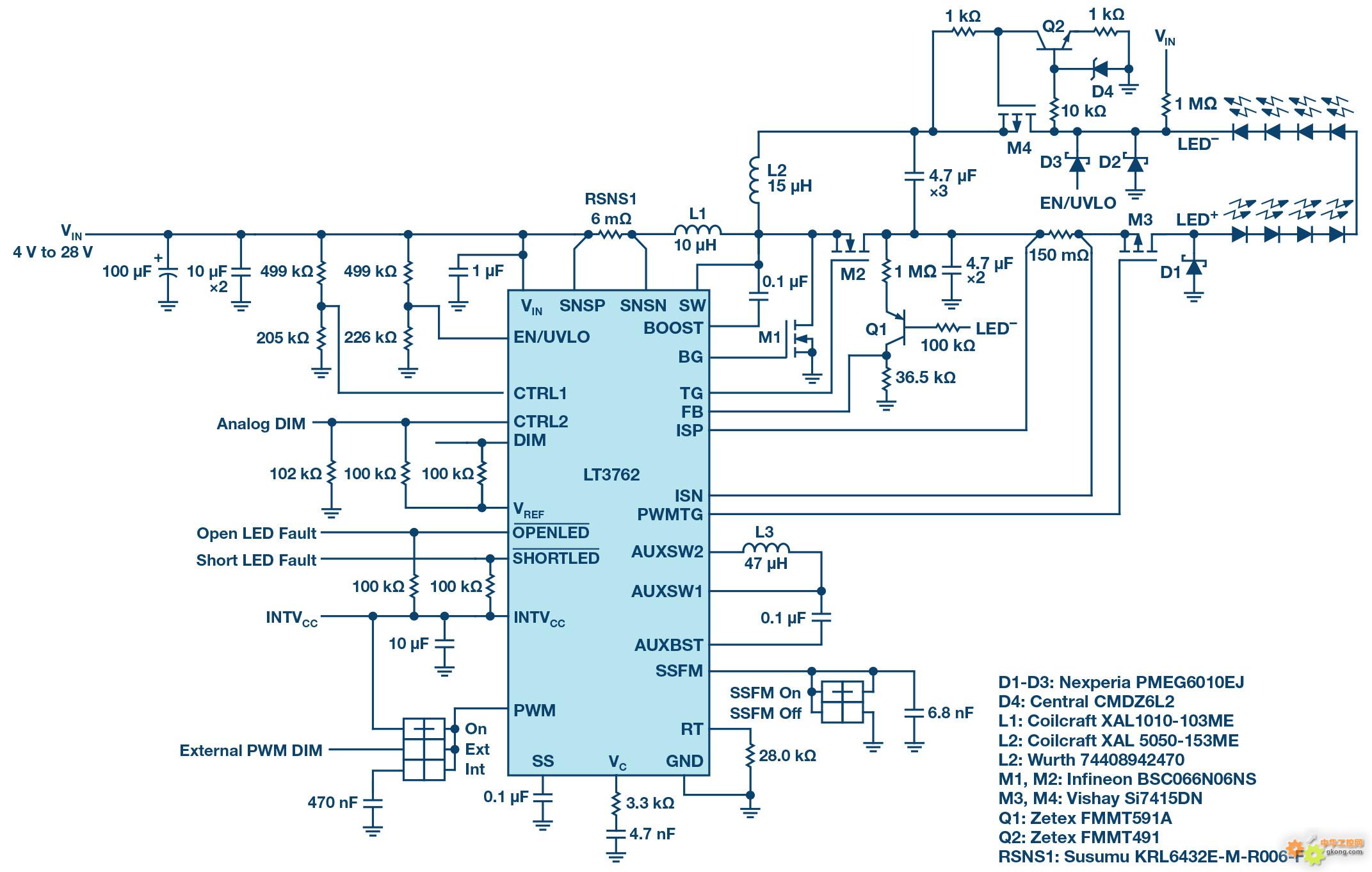

还可在升压-降压模式的拓扑中添加额外电路,以提供LED–节点到GND的短路保护。图5中的原理图显示LT3762采用升压-降压模式配置,并增加了该保护电路。当LED–短路到GND时,会强制关闭M4,以阻断经过电感到输入的导通路径并防止过度消耗电流。强制关闭M4时,D3将EN/UVLO引脚拉至低电平,从而在消除短路前阻止转换器开关。将这一额外保护电路与LT3762的内置开路/短路检测结合使用,就能获得一个能够应对恶劣环境中各种故障状况的强健解决方案。

图5.LT3762采用25 V、1.5 A升压-降压配置,带有额外的LED–至GND的短路保护。
