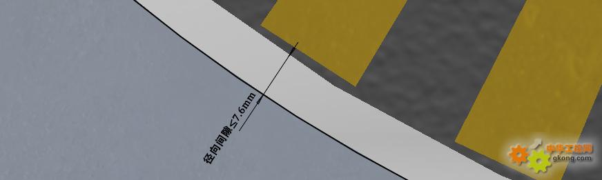

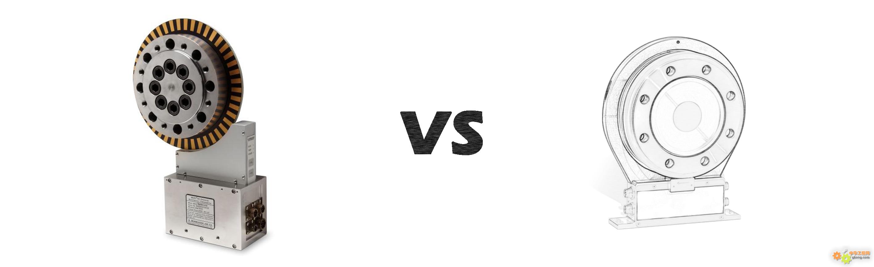

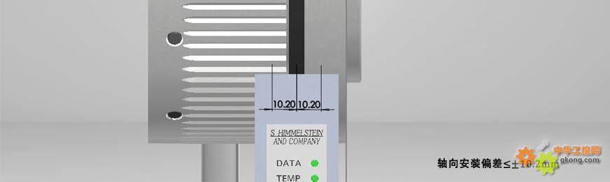

       美国希蒙斯坦公司独特的无线信号传输技术,颠覆了传统无轴承扭矩传感器的环形封闭式的接收器设计。其传感器底座的信号接收器采用开放式弧形设计(近1/4弧形)。
       其接收器与法兰天线的传输间隙径向可达5~7mm,轴向容许偏差可达±10mm。大大提高了传感器在安装使用时的便捷性和安全性,降低了后续维保成本。
                                                                               84000V/85000V 安装偏差

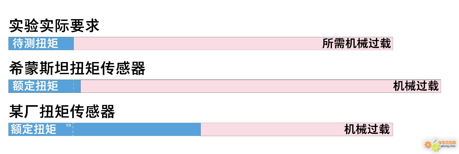

机械过载
       具有快速响应能力的高精度扭矩测量对于测试电动机效率,表征电动机性能和制定性能曲线至关重要。
       对于柴油发动机也是如此。但在柴油发动机测试实验过程中极易发生扭矩突然增大,传感器过载的现象。一般为保证实验的顺利进行,厂商会选择较大量程扭矩传感器来保证传感器免于被过载损坏。但这样的无奈选择,大大损失了测试数据的精度。
       一般来说,应避免测量装置在其量程1/3内工作,这样会使绝对误差增大。若采用较大量程的传感器,会导致待测量值接近量程的1/3,如下图所示。
       美国希蒙斯坦扭矩传感器,其常规产品具有200%机械过载外,部分产品具有400%或1000%的机械过载性能。这类超大过载能力的扭矩传感器在一些特殊实验中既可保证试验数据的准确性又可满足试验的过载需求。
