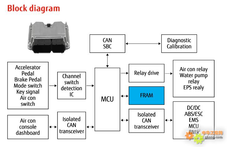

以新能源汽车中最核心技术之一VCU(整车控制单元)为例,VCU是整个控制系统的核心,通过采集电机及电池状态、加速踏板信号、制动踏板信号及其它执行器传感器控制器信号,可根据驾驶员的驾驶意图综合分析并做出相应判定后,监控下层的各部件控制器的动作。它负责汽车的正常行驶、制动能量回馈、整车发动机及动力电池的能量管理、网络管理、故障诊断及处理、车辆状态监控等,从而保证整车在较好的动力性、较高经济性及可靠性状态下正常稳定的工作,可谓是汽车的大脑。
FRAM在整车控制单元VCU中的应用
“VCU系统需要以每秒一次的速度去记录汽车行驶的当前状态以及发生故障时的变速器挡位、加速状况、刹车和输出扭矩等信息,而采用FRAM可以通过更简单的软件进行存储与读取,同时保证高速和高可靠性。”冯逸新介绍道。今年5月,富士通最新推出了车规级产品MB85RS2MLY,可在-40°C至+125°C温度范围内达到10兆次读/写次数,非常适合需要实时数据记录的应用(比如连续10年每天每0.1秒记录一次数据,则写入次数将超过30亿),可谓具有极高的数据写入耐久性和可靠性。

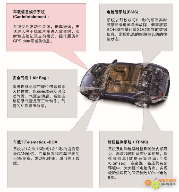

这些特性对于作为新能源汽车另一大核心技术的BMS(电池管理系统)来说同样至关重要。BMS需要实时记录数据和存储数据,其系统将以每秒或每0.1秒的频率实时和连续地记录电池单元的重要数据(故障信息,健康状况SOH和电量计量SOC等),同时监控电池的短期(最后几个充电周期60次/秒)和长期(整个电池寿命)电池性能。据冯逸新介绍:“举个简单的例子,电池单元电量一般维持在30%~75%之间表示正常运作,如有不均衡的情况则需从别的单元补充过来,这时系统需要检测记录电池单元的电量、温度、电压、电流等等数据,而且单次监测记录的时间不能间隔太长。“
因此,通过采用FRAM,汽车制造商能够大幅降低系统复杂度并提高数据完整性。事实上,FRAM的身影目前已经遍布诸如安全气囊数据储存(Airbag)、事故数据记录器(EDR)、新能源车CAN盒子(CAN-BOX)、新能源车载终端(T-BOX)、胎压监测(TPMS)、汽车驾驶辅助系统(ADAS)及导航与信息娱乐系统(infotainment)等新能源汽车关键电子系统。

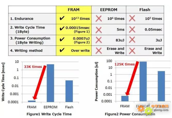

“充电桩生产商需要挑选合适的存储产品予以应对,其数据存储的应用需求与智能表计非常相似。”冯逸新指出,“目前,FRAM存储器在智能电表行业已经作为标准存储器被广泛采用,其具备的三大优势是许多同类型存储器无法比拟的。”冯逸新所说的FRAM三大优势分别是高速写入、耐久性以及低功耗。与EEPROM对比,FRAM写入次数寿命高达10万亿次,而EEPROM仅有百万次(10^6)。富士通FRAM写入数据可在150ns内完成,速度约为EEPROM的30,000倍。写入一个字节数据的功耗仅为150nJ,约为EEPROM的1/400,在电池供电应用中具有巨大的优势。
FRAM、EEPROM、FLASH主要参数对比
FRAM不仅能够进行高速写入,同样也能够实现高速擦除。以保障数据安全为例,若遇到黑客违法盗取及分析充电桩的机密数据,将导致大范围的信息泄露。对此,低功耗和高速的FRAM可以利用小型电池电源,瞬间消去重要数据,从而确保用户的信息安全。这时,FRAM仅需0.1mA的工作电流,就能够在0.3ms的时间内擦除256bit的数据,相比EEPROM拥有显著的优势。
FRAM、EEPROM、FLASH工作电流与消去时间对比
