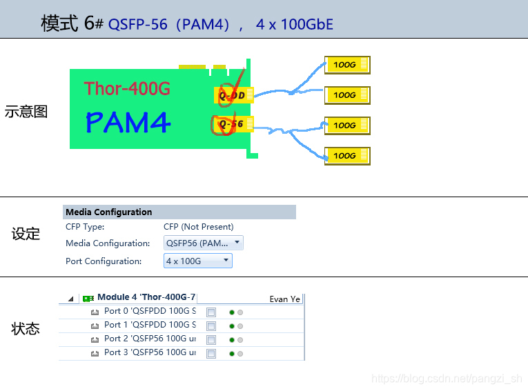

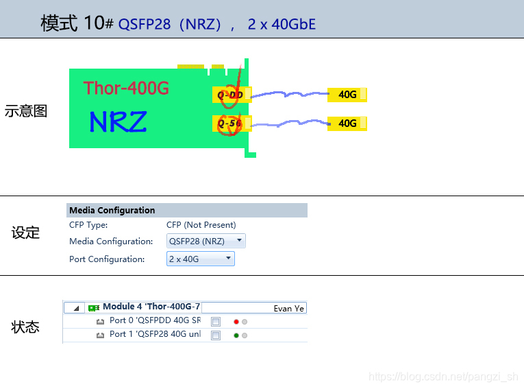

在THOR-400G-7S-1P测试板卡上提供了2个原生接口,一个为QSFP-DD,另一个为QSFP-56,具体使能模式为

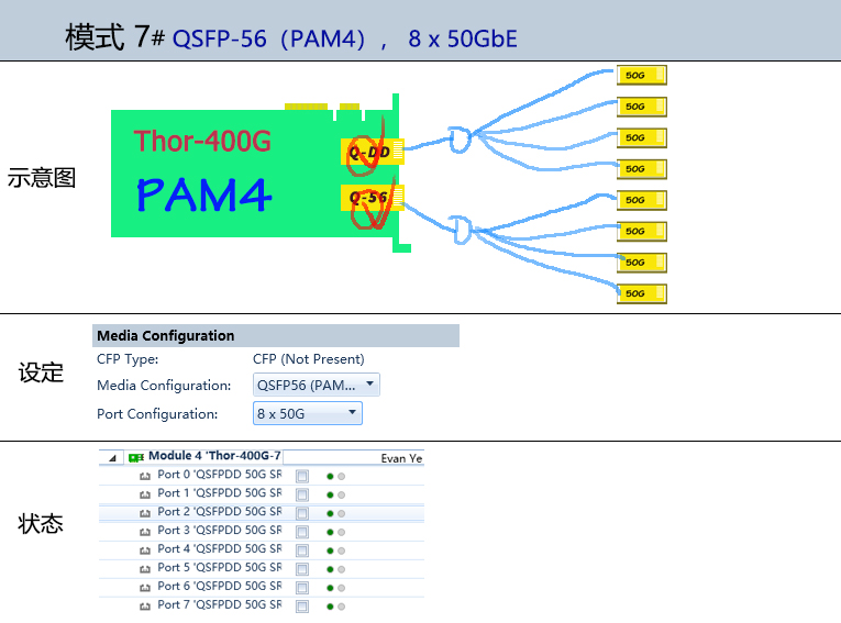

PAM4 模式

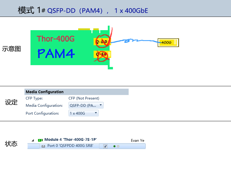

QSFP-DD PAM4 400GEx1
最常规的用法,DUT端也是QSFP-DD接口
中间线缆可使用DAC,AEC,AOC,Fiber Transceiver (SR8/SR4.2/LR4/DR4/...)

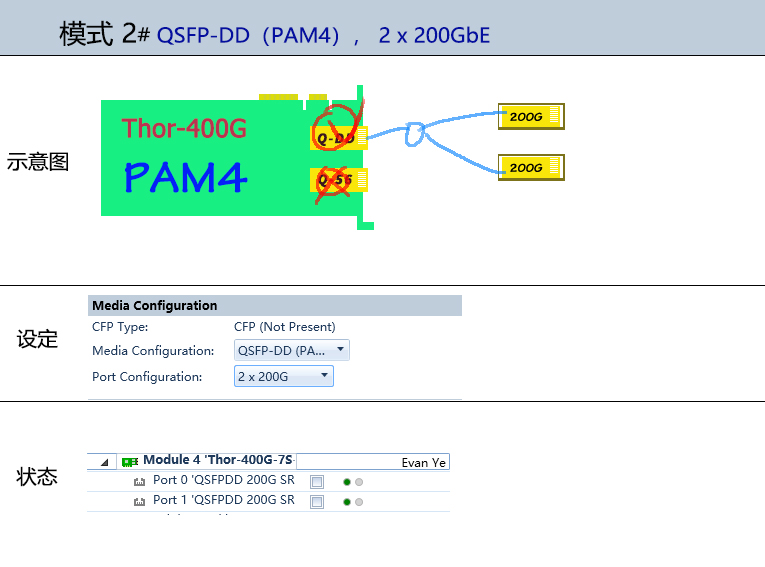

QSFP-DD PAM4 200GEx2
DUT端为2端口的QSFP56 200GE
线缆使用1:2的DAC或者Fiber transceiver(使用MPO-24连接)

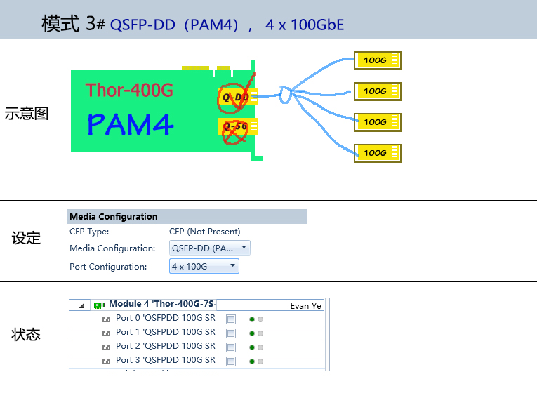

QSFP-DD PAM4 100GEx4
DUT端为4个PAM4模式的100G端口

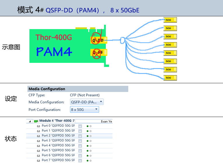

QSFP-DD PAM4 50GEx8
DUT端为8个PAM4模式的50G端口

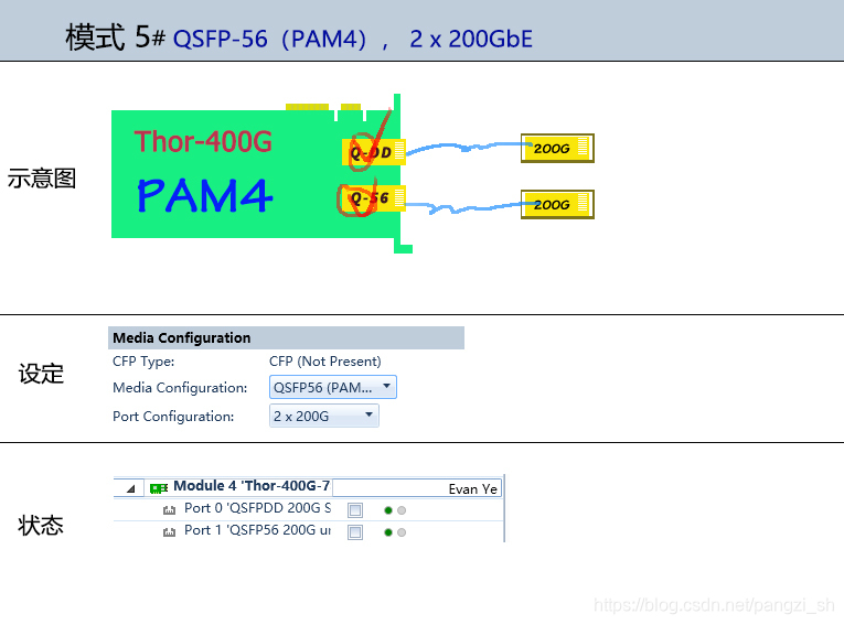

QSFP-56 PAM4 200GEx2
QSFP-56 PAM4 100Gx2x2
QSFP-56 PAM4 50Gx4x2

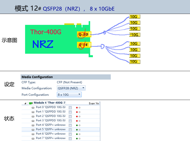

NRZ 模式

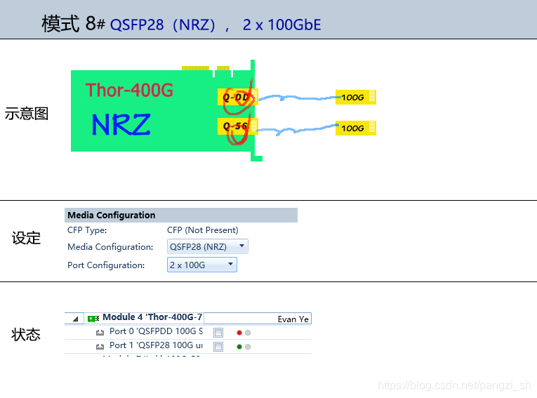

QSFP28 NRZ 100GEx2
QSFP28 NRZ 50GEx2x2
QSFP+ NRZ 40GEx2
即是常规的40G模式,使用QSFP+接口光模块
QSFP28 NRZ 25GEx4x2
QSFP+ NRZ 10GEx4x2
使用QSFP+ 40G光模块或DAC线缆

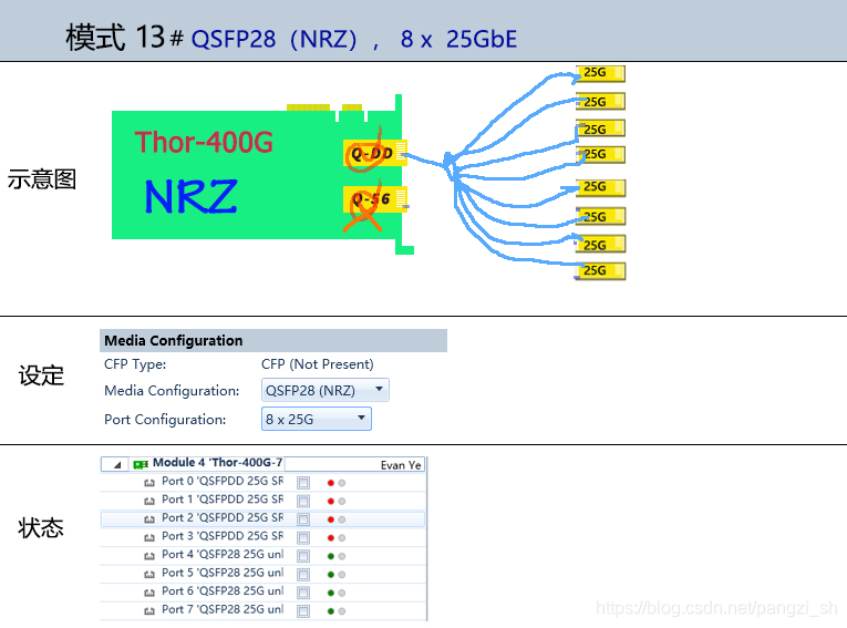

QSFP-DD NRZ 25GEx8
*仅在特定版本内支持

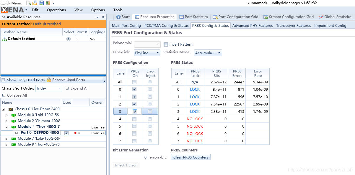

开启PRBS非成帧测试
PRBS测试验证物理链路是否连通及底层物理链路原始误码情况分析
在无法点亮模块没法识别到模块类型的时候,我们可以通过发起PRBS测试来验证物理层的信号质量
1.如果完全没有收到PRBS信息,那么需要考虑确认模块是否为良品及模块类型
2.如果能够收到PRBS信号,再观察其误码情况,如果在可以容忍的恶劣程度,可以通过修改均衡参数进行调节

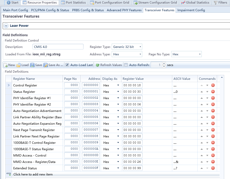

获取光模块的寄存器信息
确认信息是否匹配(读取光接口部分的参数指标)

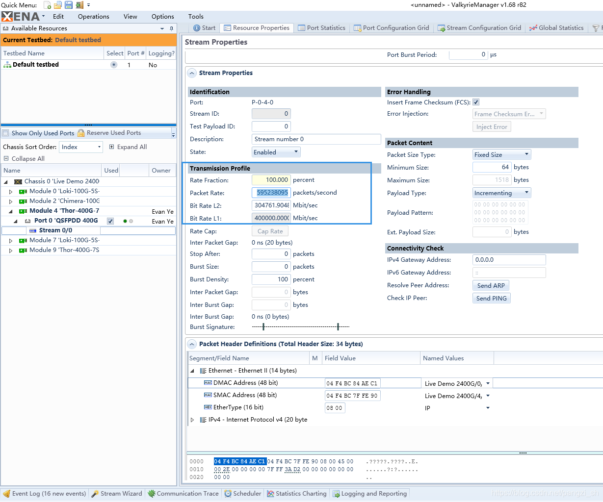

成帧数据流测试
设定成帧数据流进行压力测试
线速100%速率的成帧数据测试,发包测试,L2 Basic Traffic,IP,TCP等数据流量构建
可通过修改Clock数据,来实现>100%的数据流量测试
可修改PPM值来降速匹配,实现99.9%的速率匹配

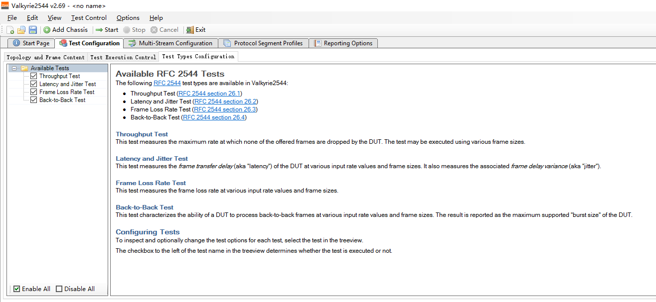

RFC2544测试
遵循RFC2544进行报告数据生成,验证多个字节长度的转发性能(吞吐量,延迟,丢包率等信息)
