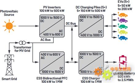

       在电力电子的这张拼图中缺少了储能系统。就像当今加油站的地下油罐一样,可以把储能系统视为大型电池,它能将来自可再生能源的电能存储起来并输送至电网、充电桩或回充至电网。储能装置的首要特征是双向性,处于电网的低压端。这种新装置的设计目标是,直流总线电压为1500V,连接可再生能源、电动汽车充电桩和储能系统电池。还要适当确定储能系统规格,确保峰值功率和电能容量之间的比率符合具体装置的优化要求。该比率在很大程度上取决于通过太阳能、风能或其他能源在本地产生的电量、充电桩的数量、接入子电网的其他负荷以及功率变换系统的效率。
图2. 未来电动汽车充电站的功率变换
       在此计算中,储能系统的容量应在500 kWh至2.5 MWh之间,峰值功率容量最高为2 MW。
       我们上面确定了充电站的关键组件(电源、负荷、能量缓冲),接下来我们要分析四个功率变换系统,它们形成了充电站中的能量路径。
       四个功率变换系统均基于主直流母线,额定直流电压为1000V至1500V。所需功率越高,直流母线电压就越高。1500V直流代表着当今以及未来20年的行业标准。虽然有可能提出更高的电压要 求,但这会使安全法规、功率组件和系统设计变得更加复杂,使现有技术变得低效。但这并不是说在10年后,电源开关、保护系统等新技术不可能实现2000 V或更高的直流电压。
       以光伏逆变器为例,我们看到,它具有双重功能,一是DC-DC变换器(用于从光伏面板到直流母线的电源路径),二是DC-AC逆变器(用于从光伏面板到交流母线再到电网的电源路径)。 DC-DC变换级在这里是最重要的,因为AC-DC级也可以集成到从直流母线到交流电网的主双向功率因数校正(PFC)逆变器当中。就最新的电力电子设计而言,用基于碳化硅(SiC)功率MOSFET设计的变换器可才实现最高效率。与硅绝缘栅双极晶体管(IGBT)比较后显示,效率提高了5%(最大负载)到20%(部分负载)。在我们的示例中,使用额定功率为500 kW的光伏逆变器,效率提高 5%意味着损耗减少了25 kW,或者功率输出增加了25 kW,相当于五所房屋的能耗或者一台大型热泵生产热水或在夏天冷却充电站建筑的能量。
       对于直流充电桩和储能系统充电器都可以进行高度相似的计算。在这两种情况下,两种设计方法都是可行的:并行使用额定功率大于100 kW的大型单片功率变换器或额定功率为25 kW至 50 kW的多个小型变换器。两种解决方案都有其优点和缺点。如今,得益于经济规模和简化设计,成本下降,小型变换器多连成为市场的主流。当然,必须采用智能能源管理系统。
       即使对于这些DC-DC变换器,从硅IGBT转向SiC MOSFET带来了巨大的效率优势,还节省了空间,减小了重量,但价格却略有增加——目前增幅为25%,预计今后五年会降至5%。仅效率提升 本身就足以抵销略微上升的成本(假设在最大负荷下,成本增加5%):
       最后,在PFC逆变器中,1 MW的5%为50 kW,仅仅因为使用效率更高的SiC而非IGBT,就可以总共节省250 kW的功率。这相当于增加一个充电桩,或者有可能更好地平衡超时能耗与实际负荷 需求。
