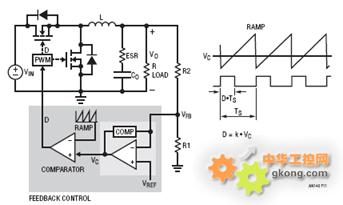

输出电压可由闭环系统调节,如图11所示。例如,当输出电压增加时,反馈电压VFB增加,而负反馈误差放大器的输出减少。因此,占空比减小。输出电压被拉回,使VFB = VREF。误差运算放大器的补偿网络可能是I型、II型或III型反馈放大器网络[3] [ 4]。只有一个控制环路来调节输出。这种方案称为电压模式控制。ADI LTC3775和LTC3861是典型的电压模式降压控制器。

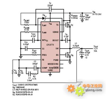

图12显示使用LTC3775电压模式降压控制器的5V至26V输入、1.2V/15A输出同步降压电源。由于LTC3775具有先进的PWM调制架构和极低(30ns)的最短导通时间,因此该电源适合将高电压汽车或工业电源转换为当今微处理器和可编程逻辑芯片所需的1.2V低电压的应用。高功率应用需要具有均流功能的多相降压转换器。使用电压模式控制,需要额外的均流环路来平衡并联降压通道中的电流。用于电压模式控制的典型均流法是主从法。LTC3861就是这样一款PolyPhase®电压模式控制器。其±1.25mV的超低电流检测失调电压使得并联相位之间的均流非常精确,从而平衡热应力。[10]

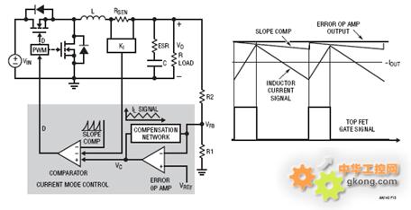

电流模式控制使用两种反馈环路:类似于电压模式控制转换器控制环路的外电压环路,以及将电流信号馈送回控制环路的内电流环路。图13显示直接检测输出电感电流的峰值电流模式控制降压转换器的概念方框图。使用电流模式控制时,电感电流取决于误差运算放大器的输出电压。电感成为电流源。因此,从运算放大器输出VC到电源输出电压VO的转换功能成为单极性系统。这使环路补偿变得更加简单。控制环路补偿不太依赖于输出电容ESR零点,因此可使用所有陶瓷输出电容。
电流模式控制还有很多其他优势。如图13所示,由于峰值电感电流受到运算放大器VC的逐周期限制,因此电流模式控制系统在过载条件下会更精确、更快速地限制电流。浪涌电感电流在启动过程中也会受到良好的控制。此外,当输入电压变化时,电感电流不会快速变化,因此电源具有良好的线路瞬态性能。并联多个转换器时,通过使用电流模式控制,也很容易在电源之间实现均流,这对使用PolyPhase降压转换器的可靠高电流应用至关重要。总而言之,电流模式控制转换器比电压模式控制转换器更可靠。

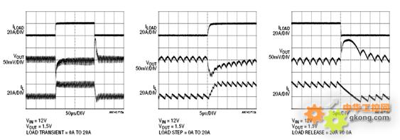

在此类低占空比应用中,恒定导通时间谷值时电流模式控制响应负载升压瞬态的延迟更短。在稳态操作中,恒定导通时间降压转换器的开关频率几乎是固定的。如果出现瞬变,开关频率可快速变化以加速瞬态响应。因此,该电源改进了瞬态性能,并可降低输出电容和相关成本。

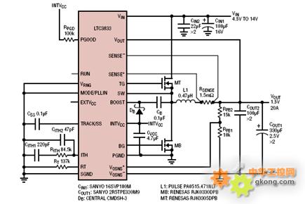

但是,通过恒定导通时间控制,开关频率可能随线路或负载的改变而改变。ADI公司的LTC3833是具有更复杂的导通时间控制架构的谷值电流模式降压控制器,该架构是恒定导通时间控制架构的变体,区别在于它通过控制导通时间,使开关频率在稳定的线路和负载条件下保持恒定。使用此架构,LTC3833控制器具有20ns的最短导通时间,并支持38VIN至0.6VO的降压应用。该控制器可在200kHz至2MHz的频率范围内与外部时钟同步。图14显示具有4.5V至14V输入和1.5V/20A输出的典型LTC3833电源。[11]图15显示该电源可快速响应突发的高压摆率负载瞬变。在负载升压瞬态期间,开关频率增加以加快瞬态响应。在负载降压瞬态期间,占空比降为零。因此,仅输出电感限制电流压摆率。除LTC3833之外,对于多个输出或PolyPhase应用,LTC3838和LTC3839控制器也可提供快速瞬态、多相解决方案。
图14.使用LTC3833的快速、控制导通时间电流模式电源
图15.LTC3833电源在快速负载阶跃瞬态期间提供快速响应

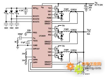

一般而言,闭环电压调节环路的性能由两个重要的值来评估:环路带宽和环路稳定性裕量。环路带宽由交越频率fC量化,在该频率下,环路增益T(s)等于1 (0dB)。环路稳定性裕量通常由相位裕量或增益裕量来量化。环路相位裕量Φm定义为总T(s)相位延迟和交越频率下–180°之间的差异。增益裕量定义为T(s)增益和总T(s)相位等于–180°的频率下0dB之间的差异。对于降压转换器,通常认为45度相位裕量和10dB增益裕量就够了。图16显示电流模式LTC3829 12VIN至1VO/60A 3相降压转换器的环路增益的典型波特图。本例中,交越频率为45kHz,相位裕量为64度。增益裕量接近20dB。

在PolyPhase降压转换器中,精密电流检测和均流变得非常重要。良好的均流可确保均匀的散热和较高的系统可靠性。由于在稳态下和瞬变过程中具有内在均流功能,因此电流模式控制降压转换器通常成为首选。ADI公司的LTC3856和LTC3829是具有精密电流检测和均流功能的典型PolyPhase降压控制器。对于输出电流为20A至200A以上的2相、3相、4相、6相和12相系统,可以菊花链形式连接多个控制器。

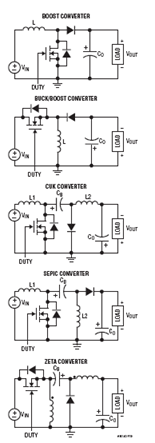

本应用笔记以降压转换器为例简单说明SMPS的设计考虑因素。但是,至少还有五种其他的基本非隔离式转换器拓扑(升压、降压-升压、Cuk、SEPIC和Zeta转换器)和至少五种基本隔离式转换器拓扑(反激、正向、推挽、半桥和全桥),本应用笔记未对这些拓扑进行说明。每种拓扑都有独特的特性,适用于特定应用。图19显示其他非隔离式SMPS拓扑的简化原理图。
