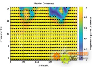

       子波方法对特定频段内的差异非常敏感。因此,我们计算了子波相干性函数,以比较两种PPG信号。基于所有11位受试者的分析结果,两个信号的频率域或相位域之间不存在明显差别(参见图4)。
图4.两个接受比较的PPG信号的总体平均值之间的幅度方波相干性由时间域和频率域中的颜色强度图表示。箭头方向与信号之间的相位差成正比。方向向右的水平信号表示信号之间不存在相位差。1

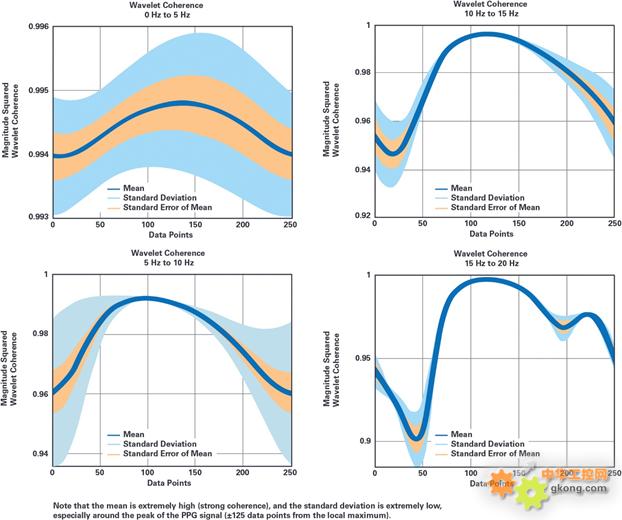

       在本测试中,在所有相关频率范围内,对接受比较的两种PPG系统之间的幅度方波相干性的基础统计特性进行分析,如图5所示。整个频谱被分为6个特定的频率范围,以分析各信号之间的相似性差异。
       对于所有11位受试者,在PPG信号峰值周围的所有频段内,其相干性值都高于0.95,这表示,典范产品和新集成的ADPD188GG之间相似度非常高。
图5.幅度方波子波相干性值的描述性统计特性在4个相关频率范围(0 Hz至20 Hz)内显示。1
