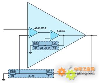

        复合放大器由两个单独放大器组合而成,分别具有不同的特性。 图1所示就是这种结构。放大器1为低噪声精密放大器ADA4091-2。 在本例中,放大器2为AD8397,具有高输出功率,可用于驱动其他模块。
图1. 两个运算放大器串联构成复合放大器的示意图
        图1所示的复合放大器的配置与同相放大器的配置类似,后者具有两个外部操作电阻R1和R2。将两个串联在一起的运算放大器看作一个放大器。总增益(G)通过电阻比设置,G = 1 + R1/R2。如果R3与R4电阻比发生变化,会影响放大器2 (G2)的增益,也会影响放大器1 (G1)的增益或输出电平。但是,R3和R4不会改变有效总增益。如果G2降低,G1将增加。

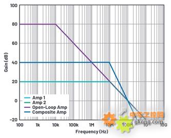

        复合放大器的另一个特性是具备更高带宽。相比单个放大器,复合放大器的带宽更高。所以,如果使用两个完全相同的放大器,其增益带宽积(GBWP)为100 MHz,增益G = 1,那么–3 dB带宽可以提高约27%。增益越高,效果越明显,但最高只能达到特定限值。一旦超过限值,可能会不稳定。两个增益分布不均时,也会出现这种不稳定的情况。一般来说,在两个放大器的增益均等分布的情况下,可获得最大带宽。采用上述值(GBWP = 100 MHz、G2 = 3.16、G = 10),在总增益为10时,两个放大器组合的–3 dB带宽可以达到单个放大器的3倍。
        这种说明相对简单。增益均匀分布时,G2也会获得与放大器1相同的有效增益。但是,每个独立放大器的开环增益更高。增益较低时,例如,从40 dB降至20db时,两个放大器都会在开环曲 线的低区域内运行(参见图2)。如此,与具有同样增益的单个放大器相比,复合放大器可获得更高带宽。
图2. 通过复合放大器扩展带宽
