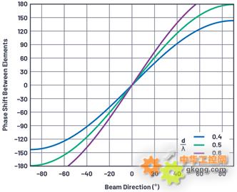

为深入理解相移如何随着波束方向(θ)而变,图4以图形方式绘制了不同条件下的这些等式图解。从这些图形中可以观察到一些有趣的现象。比如,d = λ/2时,瞄准线附近的斜率约为3:1,即等式2中的乘数π。这种情况还展示出,元件之间达到180°完整相移会使波束方向达到理论相移90°。实际上,在真实的元件方向图中,这是不可能实现的,但等式的确显示出理论上的理想值。需要注意的是,d > λ/2时,不存在能够提供完整波束位移的相移。在后面的文章中,我们将会介绍该情况会导致天线方向图中的栅瓣,该图形是第一次表明,d > λ/2情况下的行为有所不同。
图4.三种d/λ情况下,元件之间的相移ΔΦ与波束方向(θ)之间的关系。

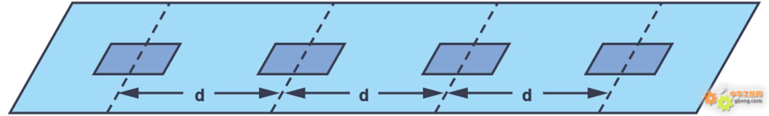

线性阵列为单元件宽度,其中包含N个元件。不同线性阵列,间隔可能各有不同,但同一线性阵列通常是等间隔。因此,在本文中,我们将各个元件之间的间隔设为统一距离d(图5)。该等间隔线性阵列模型虽然是简化版,但基本介绍了天线方向图如何形成以及各种不同的条件。我们可以进一步运用线性阵列原理来理解二维阵列。
图5.等间隔线性阵列(N = 4)。

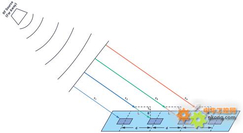

图7.RF信号源与线性阵列相隔较远。
如果RF源较远,则球形波前的大半径会导致大致平行的波传播路径。因此,所有波束角均相等,每个相邻元件的路径长度(L = d × sinθ)均超过隔壁元件。这样简化了数学计算,意味着我们推导出来的双元件等式可以应用到数千个元件,但前提是这些元件间隔相同。

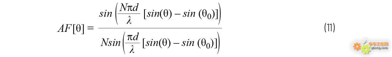

接下来重点介绍阵列因子GA。阵列因子的计算基于阵列几何结构(d表示等间隔线性阵列)和波束权重(幅度和相位)。推导等间隔线性阵列的阵列因子十分简单,但本文末尾引用的参考文献中详细介绍了相关内容。
文献中使用的等式各有不同,具体取决于线性阵列参数的定义方式。我们使用本文中的等式,以便与图2和图3中的定义保持一致。由于主要问题在于增益如何变化,因此绘制相对于单位增益的标准化阵列因子通常更具指导意义。标准化阵列因子可以写为等式11。

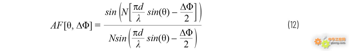

我们已将波束角度θ0定义为元件之间的相移的函数θ0;因此,我们也可以将标准化天线因子写为等式12

接下来,我们利用这些等式绘制多种阵列尺寸的阵列因子。

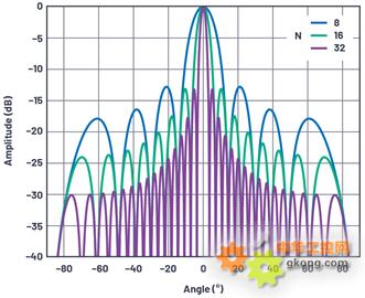

图10.位于线性阵列瞄准线的标准化阵列因子,其中元件间隔为d = λ/2,元件数量分别为8、16和32。

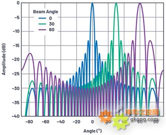

图11.处于多种波束角度的32元件线性阵列的标准化阵列因子,其中元件间隔为d = λ/2。
从这些数据中可以观察到以下几点:
- 第一个旁瓣位于–13 dBc,与元件数量无关。这是由阵列因子等式中的sinc函数决定的。旁瓣可以通过逐渐减少元件中的增益来改善,这一主题将在本系列后续内容中探讨。
- 波束宽度随着元件数量而减小。
- 扫描的波束离瞄准线越远,波束宽度会随之变宽。
- 零点的数量随着元件数量的增加而增多。

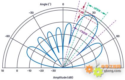

波束宽度是天线角度分辨率的一个指标。最常见的是通过半功率波束宽度(HPBW)或主瓣的零点到零点的间隔(FNBW)定义波束宽度。要找到HPBW,从峰值向下移动3 dB,并测量角距,如图12所示。
图12.天线波束宽度的定义(所示线性阵列为N = 8,d = λ/2,θ = 30°)。

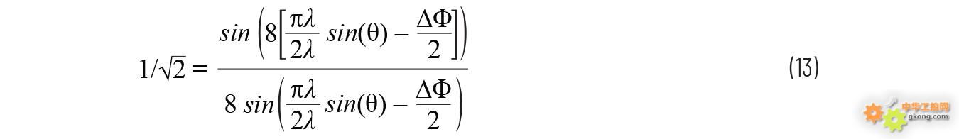

利用我们的标准化阵列因子等式,可以通过将等式3设为等于半功率级别(3 dB或1/√2)来解算该HPBW。我们假设机械瞄准线(θ = 0°)、N = 8且d = λ/2。
然后解算?Φ得出0.35 rad。利用等式1并解算θ:
该θ是到达3 dB点(即HPBW的一半)的峰值。因此,我们只需要将它乘以2即可获得3 dB点之间的角距。这会得出12.8°的HPBW。
我们可以对等于0的阵列因子重复这个计算,并获得在前文所述条件下的第一个零点到零点的间隔角度FNBW 28.5°。

目前使用的天线方向图绘图一直采用笛卡尔坐标。但采用极坐标绘制天线方向图也很常见,因为它们更容易表示从天线向外部空间辐射的能量。图15是图12的重绘版本,但使用的是极坐标。请注意,采用的数据完全相同,只是以极坐标系统重新绘制。能够以任一表示方法呈现天线方向图是十分有意义的,因为这两种系统在文献中均会使用。在本系列的大部分内容中,我们将使用笛卡尔坐标,因为该表示方法更容易比较波束宽度和旁瓣性能。
图15.N = 8,d = λ/2,θ = 30°的极坐标天线方向性绘图。
