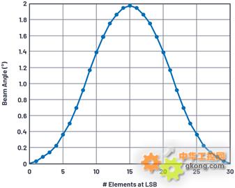

这是背离瞄准线的波束角度分辨率,描述了当阵列的一半相移为零,另一半的相移为移相器的LSB时的波束角度。如果不到一半的阵列通过编程达到相位LSB,则角度可能更小。图4显示使用2位移相器的30元件阵列的波束角度(相位LSB逐渐增加)。注意,波束角度增加,直到一半元件移相LSB,然后在所有元件移相LSB时归零。当波束角度通过阵列中的相位差而变化时,这是有意义的。注意,正如前面计算的那样,此特性的峰值为θRES。
图4.30元件线性阵列在LSB时的波束角度与元件数量之间的关系。

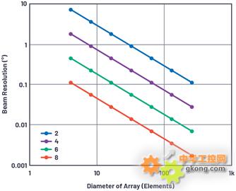

图5显示不同移相器分辨率下θRES与阵列直径(元件间隔为λ/2)的关系。这表明,即使是LSB为90°的非常粗糙的2位移相器,也可以在直径为30个元件的阵列中实现1°的分辨率。在第一部分使用方程式10针对30元件、λ/2间隔条件进行求解时,主瓣波束宽度约为3.3°,表示即便使用这个非常粗糙的移相器,我们也具备足够的分辨率。那么,使用更高分辨率的移相器又会得出什么结果?从时间采样系统(数据转换器)和空间采样系统(相控阵天线)之间的类比可以看出,较高分辨率的数据转换器产生较低的量化本底噪声。更高分辨率的相位/时间偏移器会导致较低的量化旁瓣电平(QSLL)。

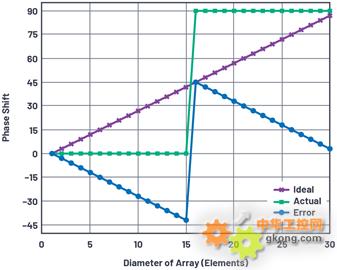

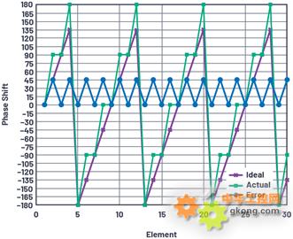

图6显示之前描述的编程采用θRES波束分辨率角度的2位30元件线性阵列的移相器设置和相位误差。一半阵列设为零相移,另一半设为90°LSB。注意,误差(理想量化相移与实际量化相移之间的差异)曲线呈锯齿状。
图6.阵列中的元件相移和相位误差。

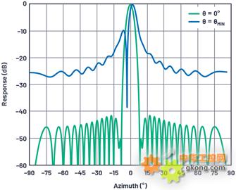

图7显示同一天线在转向0°和转向波束分辨率角度时的天线方向图。请注意,由于移相器的量化误差,出现了严重的方向图退化。
图7.在最小波束角度下具有量化旁瓣的天线方向图。

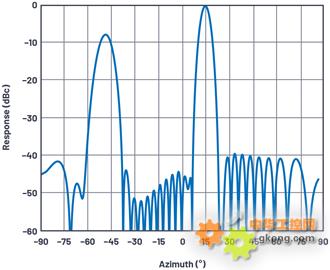

其中 n < 2BITS,且n为奇数。对于2位系统,这种情况会在±14.5°和±48.6°范围之间发生4次。图9显示该系统在n = 1,q = +14.5°时的天线方向图。注意在–50°时具有明显的–7.5 dB量化旁瓣。
图9.最糟糕的天线量化旁瓣情形:2位,n = 1,30元件。

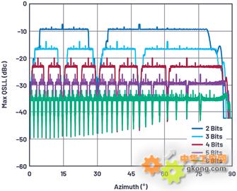

除了量化误差依次为0和LSB/2的特殊情况外,在其他波束角度下,rms误差随着波束在孔径上的扩散而减小。事实上,对于n为偶数值的角度方程(方程式3),量化误差为0。如果我们绘制在不同移相器分辨率下最高量化旁瓣的相对电平,会出现一些有趣的方向图。图9显示100元件线性阵列最糟糕的QSLL,该阵列使用海明锥形,以便将量化旁瓣与本节前面讨论的经典开窗旁瓣区分开来。
注意,在30°时,所有量化误差都趋于0,这可以显示为sin(30°) = 0.5时的结果。请注意,对于任何特定的n位移相器,在最糟糕电平下的波束角度在更高分辨率n下会显示零量化误差。在这里可以看出描述的最糟糕旁瓣电平下的波束角度,以及QSLL在每位分辨率下改善了6 dB。
图10.在2位至6位移相器分辨率下,最糟糕的量化旁瓣与波束角度的关系。
图11.最糟糕的量化旁瓣电平与移相器分辨率的关系。

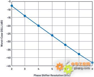

2位至8位移相器分辨率的最大量化旁瓣电平QSLL如图11所示,它遵循类似的数据转换器量化噪声规律,
或每位分辨率约6 dB。在2位时,QSLL电平约为-7.5 dB,高于数据转换器进行随机信号采样时经典的+12 dB。这种差异可以视为在孔径采样时周期性出现的锯齿误差导致的结果,其中空间谐波会增加相位。注意QSLL与孔径大小不呈函数关系。
