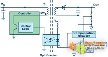

现有的分立式解决方案(如隔离反激式转换器)具有物料清单(BOM)成本低等优点,但也存在一些缺点。典型的反激式设计(图1)包含驱动隔离变压器的控制器、次级整流和滤波以及光隔离反馈网络。误差放大器需要开发补偿网络的设计工程以稳定电压回路,并且它的性能还取决于光耦合器性能的一致性。光电耦合器常常被视为廉价隔离器而用于电源,但其电流传输比(CTR)变化限制了电压反馈性能和有效工作温度范围。CTR参数定义为输出晶体管电流与输入LED电流之比,并且它是非线性的,具有明显的个体差异。光耦合器的初始CTR通常具有2比1的不确定性,在高温环境中使用多年后下降高达50%(例如在高功率、高密度电源中的光耦合器)。对于项目经理而言,从成本的角度来看,反激式分离器件方法似乎更好,但需要权衡工程量和技术风险。
图1.典型隔离式反激DC/DC转换器

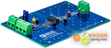

解决这些问题的答案就是完全集成的、经过安全认证并有EMC性能文档的元件。一个例子就是采用isoPower®技术的ADuM5020/ADuM5028低辐射隔离式DC-DC转换器。这些产品可从5 V直流电源提供高达0.5 W的隔离电源,工作温度范围为-40℃至125℃。它们已通过UL、CSA和VDE认证,符合多个系统和元件安全规范。这些产品用于简单的双层印刷电路板(PCB,图2)中,在满载条件下可满足CISPR 22/EN 55022 B类辐射要求。
图2.采用ADuM5020,结构紧凑,布局简洁。
小型封装(16引脚和8引脚宽体SOIC)仅占用很小的PCB面积,并且无需安全电容即可满足辐射目标。这使得隔离电源电路比分立式方法更小、更便宜,例如(分立式方法中的)嵌入式拼接电容需要四层或更多层PCB,并要求有定制间隔以生成正确的电容。
