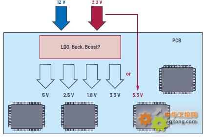

我们先来举个设计示例。图1显示将12 V和3.3 V输入电源作为主电源的电路板框图。主电源必须降压,以便针对PCB应用产生5 V、2.5 V、1.8 V,甚至3.3 V电压。如果外部3.3 V电源能够提供足够的电源和低噪声,那么可以直接使用3.3 V输入电轨,无需额外调节,以免产生额外成本。如果不能,则可以使用12 V输入电轨,通过降压至PCB应用所需的3.3 V来满足电源要求。
图1.需要多轨电源解决方案的应用电路板概览

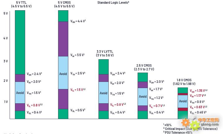

图2显示了标准逻辑接口电平,包括各种TTL和CMOS阈值逻辑电平,以及它们可接受的输入和输出电压逻辑定义。在本文中,我们将讨论何时将输入逻辑驱动至低电平(用输入电压低(VIL)表示),何时驱动至高电平(用输入逻辑电平高(VIH)表示)。我们将重点分析VIH,即图2中标记为“Avoid”的阈值不确定区域。

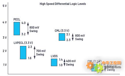

在所有情况下,必须考虑±10%的电源公差。图3显示了高速差分信号。本文将着重探讨图2所示的标准逻辑电平。

为确保提供合适的安全裕度,实现可靠的PSU,一条设计经验法则是采用最糟糕情况下的–10%公差。例如,对于5 V TTL,0.8 V的VIL变成0.72 V,对于1.8 V CMOS,0.63 V的VIL变成0.57 V,阈值电压(VTH)也相应降低(5 V TTL VTH  = 1.35 V,1.8 V CMOS VTH = 0.81 V)。开关噪声(VNS)可能为几十毫伏到几百毫伏。此外,逻辑电路本身也会产生信号噪声(VN),即干扰噪声。总噪声电压(VTN = VN + VNS)可能在100 mV至800 mV之间。将VTN添加至标称信号中,以生成总信号电压(VTSIG):实际的总信号(VTSIG = VSIG + VTN)会影响阈值电压(VTH),进一步扩大了avoid区域。VTH区域内的信号电平是不确定的,在该区域内,逻辑电路可以任意随机翻转;例如,在最糟糕的情形下,会错误触发逻辑1,而不是逻辑0。
图2.标准逻辑接口电平
图3.高速差分逻辑接口电平

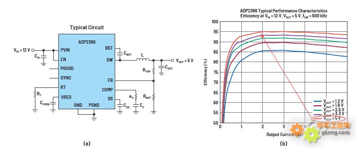

图4.ADP2386的(a)典型电路和(b)效率曲线图

从图1所示的设计示例可以看出,为了充分提高5 V稳压的效率并尽可能降低开关噪声,需要分接12 V电路并使用降压稳压器,例如ADI公司的ADP2386。从标准逻辑接口电平来看,5 V TTL VIL和5 V CMOS VIL分别是0.8 V和1.5 V,仅使用开关稳压器时,也具备适当的裕度。对于这些电轨,通过使用降压拓扑可实现效率最大化,而开关噪声则低于采用5 V(TTL和CMOS)技术时的VIL。通过使用降压稳压器(例如图4a所示的ADP2386配置),效率可以高达95%,如ADP2386的典型电路和效率曲线图所示(见图4b)。如果在此设计中使用噪声较低的LDO稳压器,从VIN到VOUT的7 V压降会导致消耗大量内部功率,一般表现为产生热量和损失效率。为了以少量额外成本实现可靠设计,在降压稳压器后接LDO稳压器来产生5 V电压也是一项额外优势。

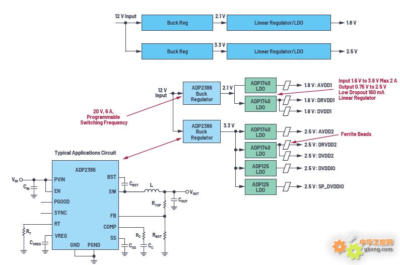

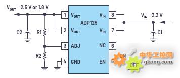

2.5 V和1.8 V CMOS的VIL分别是0.7 V和0.63 V。遗憾的是,此逻辑电平的安全裕度尚不足以避免开关噪声。要解决此问题,有两种方案可选。第一种:如果图1所示的外部3.3 V电源具备足够功率且噪声极低,则分接这个外部3.3 V电源,并使用线性稳压器(LDO稳压器),例如ADP125(图5)或ADP1740来获得2.5 V和1.8 V电源。注意,从3.3 V到1.8 V有1.5 V压降。如果此压降会导致问题,则可以使用混合方法。第二种:如果外部3.3 V电源的噪声不低,或不能提供足够功率,则分接12 V电源,通过降压稳压器后接LDO稳压器来产生3.3 V、2.5 V和1.8 V电源;混合方法如图6所示。
加入LDO稳压器会稍微增加成本和板面积以及少量散热,但要实现安全裕度,有必要作出这些取舍。使用LDO稳压器会小幅降低效率,但可以通过保持VIN至VOUT的少量压降,使这种效率降幅达到最低:3.3 V至2.5 V,保持0.8 V,或3.3 V至1.8 V,保持1.5 V。可以使用带VIOC功能的稳压器尽可能提高效率和瞬变性能。VIOC可以调节上游开关稳压器的输出,从而在LDO稳压器两端保持合理的压降。带VIOC功能的稳压器包括LT3045、LT3042和LT3070-1。
LT3070-1是ADI公司一款5 A、低噪声、可编程输出、85 mV低压差线性稳压器。如果必须使用LDO稳压器,则存在散热问题,其中功耗= VDROP × I。例如,LT3070-1支持3 A,稳压器两端的功率降幅(或功耗)典型值为3 A × 85 mV = 255 mW。相比压差为400 mV,输出电流同样为3 A,功耗为1.2 W的一些典型LDO稳压器,LT3070-1的功耗仅为其五分之一。
或者,我们可以使用混合方法,以牺牲成本为代价来提高效率。图6中效率和性能均得到优化,其中先使用降压稳压器(ADP2386)将电压降至允许的最低电压,尽量提高效率,后接一个LDO稳压器(ADP1740)。
图6.使用ADP2386和ADP1740组合的混合拓扑

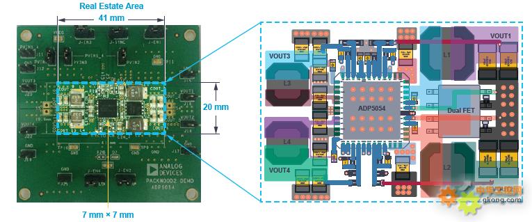

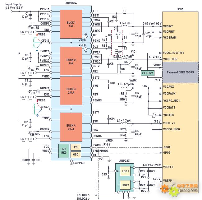

量产PCB设计通常要求使用紧凑的多轨电源,以实现高功率、高效率、出色的性能和低噪声。例如,ADP5054四通道降压稳压器为FPGA等应用提供高功率(17 A)单芯片多轨电源解决方案,如图7所示。整个电源解决方案约41 mm × 20 mm大小。ADP5054本身的大小仅为7 mm × 7 mm,可以提供17 A总电流。要在紧凑空间内实现极高的功率电平,可以考虑使用ADI公司的µModule® 稳压器,例如LTM4700,可以在15 mm × 22 mm的封装大小内提供高达100 A电流。
图8.ADP5054原理图
