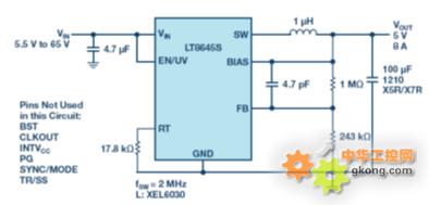

图1.提供5 V、8 A、2 MHz输出的LT8645S原理图

鉴于上文所述的应用限制,ADI公司Power by Linear™部门开发出LT8645S——一款支持高输入电压、单芯片、低EMI辐射的同步降压转换器。其输入电压范围为3.4 V至65 V,因而既适合汽车应用,也适合卡车应用,包括ADAS,后者必须胜任冷启动和启停场景下的调节,最低输入电压低至3.4 V,电源切断瞬变超过60 V。如图1所示,该器件采用单通道设计,提供5 V、8 A输出。开关频率为2 MHz时,其同步整流拓扑可实现高达94%的效率,而在空载待机条件下,突发工作模式(Burst Mode®)保持静态电流低于2.5 μA,因此非常适合始终开启的系统使用。
LT8645S的开关频率可以在200 kHz到2.2 MHz范围内进行编程,并且在整个频率范围内都支持同步。其独特的Silent Switcher® 2架构集成了内部输入电容以及内部BST和INTVCC电容,以缩小解决方案尺寸。结合严格受控的开关边沿和集成接地层的内部结构,并用铜柱代替键合线,LT8645S的设计大大降低了EMI辐射。此外,其Silent Switcher 2设计还能在任何印刷电路板(PCB,包括2层PCB)上提供鲁棒的EMI性能。而且,与其他类似转换器相比,它对PCB布局的敏感度要低得多。这是因为,LT8645S的内部双路输入、BST和INTVCC电容将热环路面积减至最小,使性能达到新的水平。它仍然需要两个外部输入电容,但不再严格要求把这些电容放在尽可能靠近输入引脚的位置。结合内部电容(其使热环路面积最小),BT衬底的集成接地层使EMI性能显著提高(见图2)。多层BT衬底还使I/O引脚能够使用与QFN封装完全相同的图案,同时支持实现大型接地焊盘。这种层压式QFN (LQFN)封装比标准QFN更柔韧且更灵活,其焊点可靠性在板级温度循环期间表现出好得多的性能,使得客户在以前只能使用含铅器件的情况下可以使用LQFN。
在整个负载范围内,LT8645S可以轻松符合汽车CISPR25、Class 5峰值EMI限制。还可以使用扩频频率调制进一步降低EMI水平(图2)。LT8645S内置高效率顶部和底部功率开关,并将必要的升压二极管、振荡器以及控制和逻辑电路集成到单个芯片中。低纹波突发工作模式可在低输出电流下保持高效率,同时使输出纹波低于10 mV p-p。最后,LT8645S采用小尺寸散热增强型4 mm×6 mm、32引脚LQFN封装。
