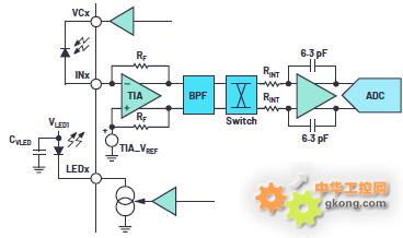

PPG测量可检测与每个心动周期相关的组织微血管床的血容量变化。光的总吸收与心脏收缩和舒张事件引起的血容量变化相关联,产生PPG信号。PPG测量按如下方式进行:将LED光脉冲射入人体组织,然后用光电二极管收集反射/透射的光,并将光转换为光电流。ADPD4100/ADPD4101处理和测量光电流,并产生数字PPG信号。针对不同的PPG测量情况,无需对硬件连接进行任何更改便可灵活地将该AFE配置为四种工作模式之一:连续连接模式、多次积分模式、浮空模式和数字积分模式。
图1.典型PPG电路
连续连接模式
连续连接模式是PPG测量的典型模式。它提供最佳的环境光抑制性能和高SNR。该模式在低至5 nA/mA至10 nA/mA的电荷传输比(CTR,光电流与LED电流之比)下能够很好地工作,并提供95 dB至100 dB的DC SNR。这些性能水平可以通过增加抽取系数来提高。该模式使用完整的模拟信号路径,即TIA + BPF + INT + ADC。每次ADC转换时,传入的电荷积分一次。在单个激励事件(如PPG)中,当对来自传感器响应的电荷进行积分时,积分器的大部分动态范围会被使用。在预调理周期之后,TIA连续连接到输入,故输入信号未被调制。为了降低噪声,光电二极管的阳极被预调理到TIA的基准电压(TIA_VREF)。通常将TIA_VREF设置为1.27 V,以获得TIA的最大动态范围。光电二极管的阴极连接到阴极电压源(VCx)引脚,通常将该器件设置为向光电二极管阴极提供TIA_VREF + 215 mV的电压,以在光电二极管上产生215 mV的反向偏置。这会减少信号路径噪声和光电二极管电容。在这种模式下,典型LED脉冲宽度为2μs。短LED脉冲可提供最佳环境光抑制性能。使用多个LED脉冲时,脉冲数每增加一倍,SNR便提高3 dB。由于斩波能消除积分器的低频噪声成分,因此通常使能积分器斩波以获得最高SNR。选择的TIA增益越高,折合到输入端的噪声越低,但TIA的动态范围会减小。TIA的动态范围计算如下:动态范围 = (TIA_VREF)/(TIA增益)。为了提高ADC饱和电平,可以减小TIA增益,或者增加积分器电阻。选择较高的积分器电阻可降低噪声,但选择较低的积分器电阻会增加环境光裕量。

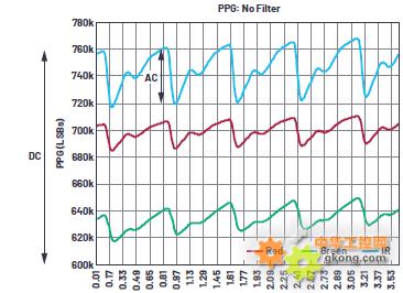

作为例子,图2显示了同步的红光、绿光和IR PPG信号,以及IR信号的交流和直流部分。
图2.红光、绿光和IR PPG,标有IR PPG信号的交流和直流部分

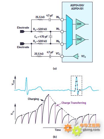

当应用于ECG测量时,ADPD4100/ADPD4101采用一种新颖的方法,即使用无源电阻电容(RC)电路来跟踪一对电极上的差分电压。无源RC电路可以简单到只有三个元件,即两个电阻RS和一个电容CS,如图3a所示。对ECG数据的每次采样过程分为两步。
在充电步骤中,两个输入引脚(IN7和IN8)浮空。如果充电时间>3τ,则电容CS上的电荷与两个电极上的差分电压成正比,其中τ为RS和CS定义的时间常数,τ=2RSCS。在电荷转移步骤中,电容连接到TIA,电荷转移到AFE进行测量。这种基于电荷测量的ECG解决方案具有多个优势,包括:无需缓冲器和RLD的第三电极,系统尺寸因外部元件减少而缩小,以及节省功耗。
图3.ECG测量配置。(a) RC采样电路和导联脱落检测电路。(b) 每个ECG数据样本的充电和电荷转移过程说明。

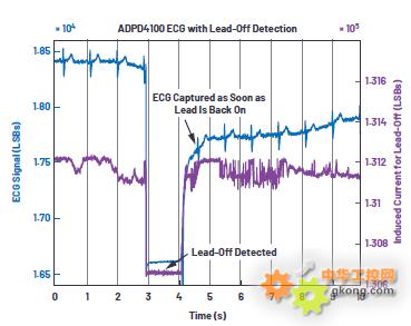

借助ADPD4100/ADPD4101的设计灵活性,使用基于生物阻抗的方法可以方便地将导联脱落检测添加到该ECG解决方案中。图3a显示了导联脱落检测电路,它将脉冲驱动到一个电极,并在另一电极接收电流。如果一个或两个电极从皮肤上脱落,则路径断开,接收不到电流。图4显示了ECG迹线和导联脱落检测的接收电流,其中ECG在时隙A中测量,导联脱落检测在时隙B中进行。
常规ECG解决方案中的导联脱落检测使用上拉电阻电路,会影响ECG电路的输入阻抗;相比之下,这种基于生物阻抗的在单独时隙中进行的导联脱落检测不会对ECG测量产生影响。利用此直流耦合电路,一旦电极与皮肤的接触重新建立,便会捕获到ECG信号。
图4.ECG测量和导联脱落检测。通过直流耦合即时恢复ECG。

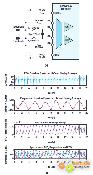

当患者呼吸时,肺的容积会膨胀和收缩,导致胸部阻抗发生变化。通过将电流注入胸部路径并测量压降,可以测量该阻抗变化。图5a显示了一个参考设计,采用两个电极进行ECG测量和呼吸监测。图5b显示了同步记录的ECG、呼吸相关阻抗波和PPG。ECG和呼吸利用左右手腕上的不锈钢干电极测量,PPG利用绿光LED测量。
图5.ECG和呼吸测量。(a) 采用开尔文检测方法进行睡眠浮空ECG和呼吸测量的外部电路。(b) ECG、呼吸和PPG同步测量示例。
