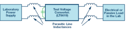

图1.用于电源运行的连接
连接测试电路时,应考虑若干事项。图1所示为测试设置的原理图。被测电路的输入侧必须连接到电源,输出侧连接到负载。这听起来微不足道,但有一些重要细节必须注意。
尽可能减小线路电感
图1是用于评估电源转换器的设置原理图。我们要测试的是电源电路的行为,而不是测试板与实验室电源之间或与输出端负载之间的连接线路的影响。为降低这些连接线路的影响,应采取两项重要措施。第一,连接线路应尽可能短,短线路的电感值比长线路低。第二,尽量缩小电流路径面积可进一步降低寄生电感。为实现目标,一个显而易见的办法是使用绞合线。这使得电流路径面积仅取决于线路长度和绞合线外皮的厚度。图2显示了测试电压转换器的连接,其使用绞合连接线来降低线路寄生电感。
图2.使用短绞合线的实用操作设置
在基于开关稳压器的电源中,输入侧和输出侧均有交流电。根据电路拓扑结构,输入侧可能出现脉冲电流,例如在降压转换器(降压控制器)中就会如此。启动行为以及负载跳变也需要测试。在这些工作条件下,测试设置中的连接线路也承载交流电。
输入端增加本地储能器件
如果要测试电源对负载瞬变的响应速度有多快,则被测设计必须提供足够多的能量。被测设计输入侧的能量来源不应是限制因素。为确保不出现这种情况,建议在电源输入端放置一个较大容值的电容,如图1中的绿色部分所示。它确保负载瞬变测试可以正确执行。
但是,必须确保电源的后续使用受到非常明确的条件限制。对输入端储能器件的影响必须有很好的了解,以便可以正确选定电源输入电容的大小。
还必须考虑图1中大电容的另一个方面。如果需要在电源输入端施加电压瞬变以测试相应的行为,则此电容会大大减慢被测电路经受的电压瞬变。因此,对于这些测试,应移除该电容。
