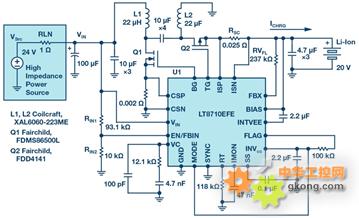

图 1 示出了一款充电器解决方案,适用于便携式电动工具中常用的 20 V 锂离子电池。电压源 VSRC 为 24 V,通过一根高阻抗电源线(电阻器 RLN ),在充电器输入端子上产生电压 VIN。该电压源可被视为一个通用型 12 V 太阳能电池板,具有 22 V 至 24 V 开路电压和 18 V 至 19 V 最佳工作电压。此充电器基于一种同步非耦合式 SEPIC 拓扑,并受控于 LT8710。功率链路由分立式电感器 L1、L2,晶体管 Q1、Q2,介于电感器之间的去耦电容器、和输入 / 输出滤波器构成。电阻器 RSC 设定 2 A 的充电电流 ICHRG;电阻器 RV(FL) 设定 21 V 的浮动电压。电阻分压器 RIN1/RIN2 设定输入电压调节水平 (在本例中为 18.6 V)。
图 1。LT8710 锂离子电池充电器的电原理图 (在高阻抗输入线路中)。

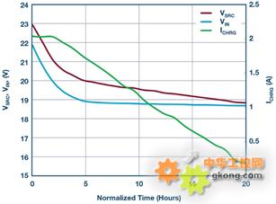

图 2 示出了该充电解决方案随时间变化的功能状况。当 VIN 和电源电压 VSRC 高于 19 V 时,基于 LT8710 的 SEPIC 将锂离子电池充电至设定的 2 A ICHRG。当 VSRC 降至 20 V 以下时,VIN 的数值也会相应降低。当 VIN 达到输入电压调节水平时,LT8710 减小充电电流 ICHRG 以维持 VIN在输入电压调节电压(18.6V),甚至在 VSRC 继续下降的情况下也不例外。横轴代表归一化时间,其可以是“小时”(对于太阳能电池板)、或者“分钟”或“秒”(对于复杂工业系统中的电源)。
图 2。充电电流 (ICHRG) 与电压电源 (VSRC) 和充电器输入端子电压 (VIN) 的函数关系曲线图。
