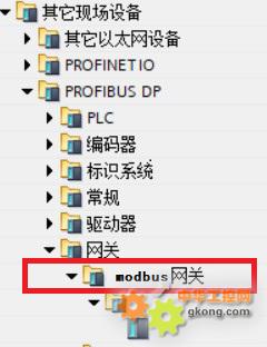

       首先加入GSD文件。将MODBUS转PROFIBUS网关的GSD文件拷贝放到任意位置。打开博图,建立新项目“网关测试”。进入设备和网络,在选项中选择管理通用站描述文件,安装GSD文件。
     安装MODBUS转PROFIBUS网关的GSD文件拷贝图如下:
        选择Modbus转Profibus网关,如图所示:

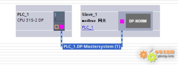

          将MODBUS转profibus网关配置到 profibus网络中,如图所示:
      设置网关在profibus网络中的DP从站地址,如图所示:

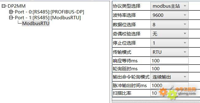

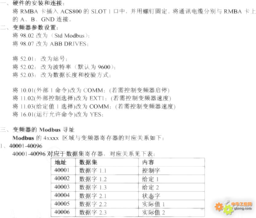

       根据变频器手册先设置变频器参数,本例为波特率9600,8个数据位 一个停止位无校验站地址为1,
       设置Modbus参数,485的参数要和变频器一致(输出命令轮询模式可根据需要选择单次发送,连续发送,脉冲发送等),MODBUS转PROFIBUS配置软件如图所示:

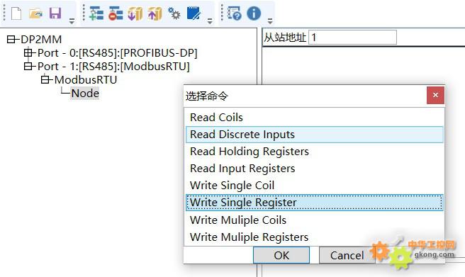

       在ModbusRTU处单击鼠标右键添加NODE并填写变频器的站号,如图所示:
        下面这是第一条,需要写的数据,根据手册说明起始地址为十进制40001,功能码为06因为网关的寄存器地址是从0开始,所以功能码根据变频器设定要选择06功能码即写单寄存器,寄存器地址写0,如图所示:
        寄存器按10进制格式写入0内存映射起始地址为默认244,对应Q地址第一二个字节,如图所示:
        MODBUS转PROFIBUS如果要进行读取寄存器操作可用03功能码,以下图为例:

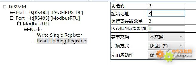

         如想读取从40004到40006的寄存器数据,可用03功能码读保持寄存器功能读取连续3个寄存器的数据。在NODE处点击鼠标右键选择插入,选择Read Holding Registers,如图所示:
        因为变频器地址是从1开始,所以实际地址要减1状态字地址为3连续读取3个寄存器。内存映射起始地址为0对应网关在PLC中对应的I地址起始地址,如图所示:

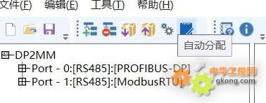

        如配置多条命令要点击下自动分配来设定对plc的IQ地址进行映射,配置好之后通过USB下载到网关中,上电后连接PLC与变频器即可。如图所示:
