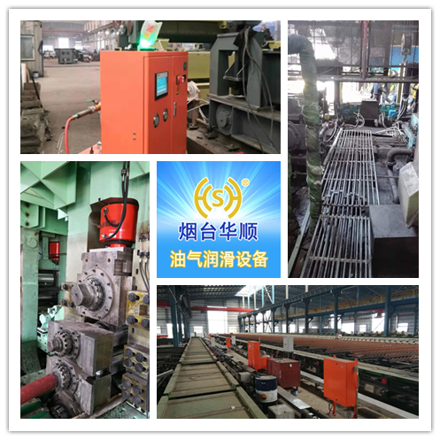

在轧钢(主要是冷轧)过程中,为了减小轧辊与轧材之间的磨擦力,降低轧制力和功率消耗,使轧材易于延伸,控制轧制温度,提高轧制产品质量,必须在轧辊和轧材接触面间加入润滑剂用以润滑和冷却。
冷轧润滑要求能在极大的轧制压力下,仍能形成边界油膜,而且需要具有良好的冷却能力和密封性,能适用周围的恶劣环境等等。这一系列的润滑要求就注定了油气润滑才是适合它的润滑方式。油气润滑相比其它润滑技术有着无可比拟的优越性,它比稀油润滑和干油润滑都更适用于轴承内部的润滑。
油气润滑系统
虽然稀油润滑的性能比较稳定,也有一定的防腐作用,但稀油不易密封,造成冷轧机设备的润滑面容易侵入氧化铁皮、水等杂质。
而干油润滑能解决润滑问题,却解决不了散热问题,干油越多摩擦热就越高。
油气润滑系统就不存在上述这些问题,它刚好迎合了冷轧润滑的所有要求,完美的解决了冷轧过程中所遇到的问题。
烟台华顺生产的油气润滑系统可以适应高速或极低速、重载、高温及受其它化学危害性流体侵蚀的恶劣工况,能提供精细稳定的油膜,使轴承的润滑状况大为改善,延长轴承寿命;润滑剂的100%利用以及良好的密封使得轴承座内变得非常干净,不仅大大节省了油耗,还减少了清理时间和维护费用;而且油气溢出时可以将大部分热量带走,起到良好的冷却作用。
