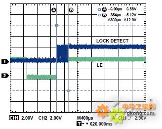

图1和图2分别显示了自动频段校准模式和手动频段校准模式下的锁定检测时间。 图2中,线1(锁定检测)上的高电平表示PLL已锁定。 线2 (LE)代表LE引脚,是一个触发信号。 注意:锁定检测时间必须从低到高读取。
自动频段校准模式下,锁定时间约为4.5 ms;手动频段校准模式下,锁定时间约为360 μs。 数据的测量条件为20 kHz环路滤波器带宽和250 μA电荷泵电流配置。
图1. 自动频段校准模式下的锁定时间,用信号源分析仪测试
图2. 手动频段校准模式下的锁定时间,用示波器测试

利用手动频段选择,锁定时间从典型值4.5 ms缩短到典型值360 μs。 对于每个频率,首先利用自动频段选择确定最佳频段值并予以保存。 因为最佳频段值随器件而异,因此须对每个ADRF6820执行该程序。 VCO频段无需因为温度变化而更新。
