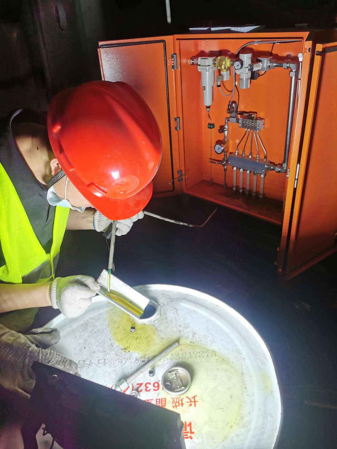

油气润滑系统中,润滑剂由主站上的两台小流量气动泵供给,一台工作,一台备用。气动泵由压缩空气驱动,是定量泵,其排量为5CC/行程,这是在出厂时调定的,气动泵的吸油口上装有吸油过滤器,柜门上的压力表用于显示油压,目前使用哪台泵可以通过液晶操作面板查询并进行切换。工作泵是间歇工作的,即每隔一段时间启动,一个行程后进入暂停,如此循环。
油气润滑系统
润滑剂的计量和分配是通过递进式分配器进行的,它安装在系统的主站上并将润滑剂分配到下游的油气混合块。在油气管道中,由于压缩空气的作用,使润滑油沿着管道内壁波浪形地向前移动,并逐渐形成一层薄薄的连续油膜。经油气混合块混合而形成的油气流通过油气分配器的分配,最后以一股极其精细的连续油滴的方式喷射到润滑点。
油气分配器可实现油气流的多级分配。由于进入了轴承内部的压缩空气的作用,润滑部位保持着一定的正压,既使润滑部位得到了冷却,又使外界的赃物和水不能侵入,起到了良好的密封作用。
