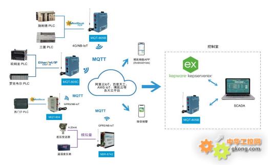

远程现场通过使用泗博自动化的物联网网关(MQT-805、MQT-804、NBR-8742),分别对现场的各种PLC (AB、欧姆龙、施耐德、台达等品牌)或模拟量设备(智能仪表)的参数、数据进行采集,泗博物联网网关的无线端基于MQTT协议通过4G/NB-IOT网络 将采集的数据发布至MQTT broker(阿里云IOT、EMQ等)。中控室部署的MQT-805通过订阅MQTT broker的相关数据并转换成 Modbus TCP 信号传送到中控室的 SCADA 软件,由SCADA对数据进行统一化处理、存储和分析。中控室SCADA软件通过无线方式和远程现场的各种仪器、仪表、PLC等设备的快速联接,实现设备状态、参数、故障等信息的远程监控管理。设备“速联”的同时,亦可随时通过博凯物联APP、微信移动端查看数据。
