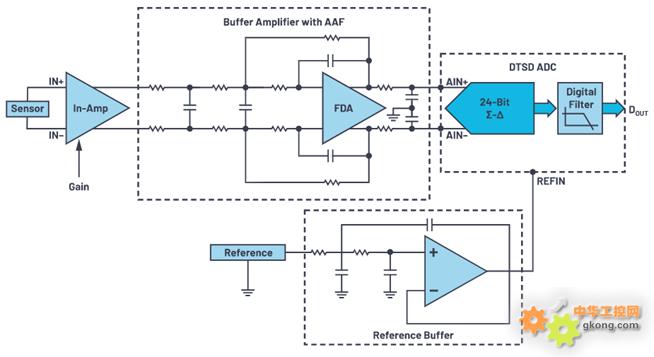

在本文中,"传感器"和"输入信号"可以互换使用,代表ADC信号链的任何类型的电压输入。ADC信号链的输入信号可以是传感器、来自某些源的信号或控制回路的反馈。众所周知,在传统的离散时间Sigma-Delta (DTSD) ADC和逐次逼近寄存器 (SAR) ADC中,输入和基准电压源处的采样网络是开关电容负载。当开关导通时,电容给输入充电;当开关断开时,电容保持采样值。在每个采样时钟边沿,当开关重新将电容连接到输入时,需要一个有限电流(称为反冲电流)来将电容充电或放电到新的采样值。该电流的曲线如图1a所示。大多数传感器和基准电压源IC无法驱动这种幅度的反冲电流,而如果直接与ADC接口,输入信号或基准电压源有很大可能遭到破坏。避免这种破坏的已知解决方案之一是使用驱动缓冲放大器将输入传感器和基准电压源与ADC隔离开来。驱动放大器应具有吸收这种反冲电流的能力,如图1b所示。这导致需要高压摆率和高带宽放大器来支持所需的输入充电/放电电流,并使反冲在一个采样时间周期内稳定下来。这些严格的要求限制了可用于传统ADC的输入和基准电压源路径的缓冲放大器的选择。
图1.(a) 传统ADC的输入和基准电压源上的反冲电流,(b) 通过缓冲器将反冲电流与输入和基准电压源隔离
另一方面,输入端需要低通抗混叠滤波器来确保高频噪声和干扰信号大幅衰减,使得当它们因为目标频段的采样而折回时,性能不会降低。当前ADC信号链设计人员面临的挑战是要对相互对立的要求——混叠抑制和输出稳定——进行微调。DTSD ADC的采用驱动器和抗混叠滤波器的前端设计如图2所示。
输入路径由仪表放大器(in-amp)组成,仪表放大器将传感器与全差分放大器(FDA)接口,后者最终驱动ADC。仪表放大器将输入传感器环境与ADC电路隔离开来。例如,传感器的共模(CM)信号可能非常高(高达数十伏),但大多数FDA和ADC不支持这种高输入共模电压。一般的仪表放大器有能力支持宽输入共模电压,同时提供适合于FDA和ADC的输出共模电压。仪表放大器的另一个优点是其具有高输入阻抗。这意味着如果传感器不能直接驱动FDA的输入电阻,那么传感器可以通过仪表放大器与FDA接口。FDA本身需要具有高带宽和高压摆率,以使输出更快建立。FDA周围需要构建有源抗混叠滤波器(AAF),以便抑制干扰信号。
对输入或基准电压源的驱动器的要求相互冲突:一方面,快速建立需要高带宽,但另一方面,噪声和干扰信号的滤波需要低带宽。在基准电压源路径上,DTSD ADC信号链的前端设计如图2所示,基准电压源IC连接到一个缓冲器,后者驱动ADC的基准电压源负载。设计中还有一个噪声滤波器,用以截断基准电压源IC和缓冲器的超出某一频率的噪声。此滤波器的设计要求将在后文讨论。基准电压源缓冲器具有高带宽和高压摆率要求,以便更快地平息采样事件干扰。

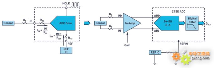

第2部分向信号链设计人员解释了CTSD ADC架构,即采用非常规方法来反转闭环放大器。如第2部分所述,可以将CTSD ADC视为具有阻性输入和基准电压源负载的Sigma-Delta ADC。输入和基准电压源结构是简单的阻性负载,这意味着没有高带宽或高压摆率驱动要求。第3部分展示了CTSD的独特优势,其固有的混叠抑制能力可抗干扰。在传统信号链设计中,需要外部混叠抑制滤波器来衰减干扰信号,这是一个额外的挑战,但CTSD ADC不需要外部AAF。由于CTSD ADC的固有混叠抑制特性,调制器环路的信号转换函数等于衰减高频干扰的抗混叠滤波器的转换函数。由于阻性输入和固有AAF,输入网络得以简化,传感器可以直接连接到ADC。在传感器没有能力驱动这种阻性负载的情况下,可以使用仪表放大器来将传感器与ADC接口。类似地,在基准电压源方面,由于阻性负载,CTSD ADC信号链中不需要基准电压源缓冲器。图3b显示了使用仪表放大器的简化示意图。

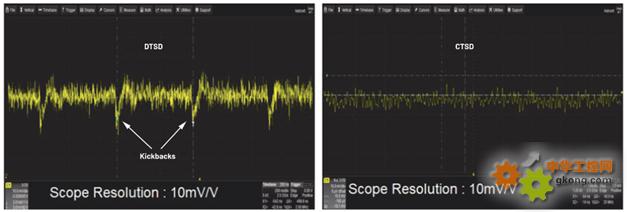

图4.(a) DTSD ADC的输入电流中的反冲,(b) CTSD ADC的连续输入电流曲线
图4显示了对CTSD ADC如何帮助简化输入前端设计的进一步支持。对于DTSD ADC,当输入采样开关改变状态时,可以明显看到反冲导致的输入电流的不连续性。对于CTSD ADC,可观察到输入电流是连续的,其保持了信号连续性。

我们已经证明,CTSD ADC的输入驱动是阻性的。本节将说明在规划ADC的输入驱动时,如何确定输入阻抗RIN的值。RIN是ADC额定噪声性能的函数。例如,AD4134是一款精密CTSD ADC,具有108 dB的动态范围和4 V基准电压源,输入阻抗为6 kΩ差分。这表明,当施加一个满量程8 V p-p差分输入信号时,峰值电流要求是1.3 mA p-p。如果传感器可以支持输入电流VIN/RIN,则它可以与ADC直接接口。需要一个简单放大器来驱动这种阻性负载的场景是:

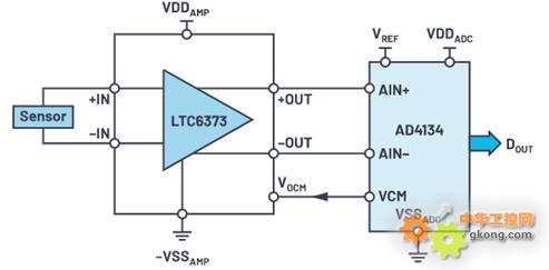

例如,对于AD4134,一个具有可编程增益选项和全差分输出的性能兼容的仪表放大器选择是 LTC6373。该仪表放大器为输入源提供高阻抗,可以轻松驱动差分6 kΩ阻抗,噪声和线性度性能与ADC相当。通过其广泛的输入共模支持和可编程增益选项,任何具有宽范围信号幅度的传感器或输入信号都可以与ADC接口。采用该直接仪表放大器驱动的输入前端设计的一个例子如图4所示。
图5.输入前端设计,CTSD ADC与仪表放大器直接接口

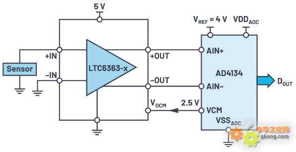

另一个例子是使用全差分驱动放大器(如 LTC6363-0.5/LTC6363-1/LTC6363-2,基于所需的增益或衰减)的简单低压前端设计,如图6所示。可以使用FDA的场景是当传感器有能力驱动FDA的阻性负载,但为单端类型或具有ADC不支持的共模,或者信号链需要小增益/衰减。
图6.输入前端设计,CTSD ADC与全差分放大器直接接口

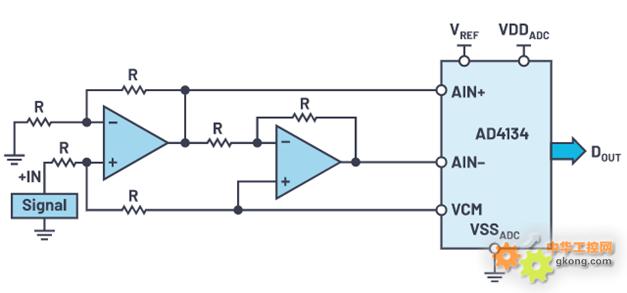

另一个例子是低BOM方案,使用两个单端运算放大器将单端输入转换为ADC的全差分信号,如图7所示。
图7.输入前端设计,CTSD ADC使用两个单端放大器

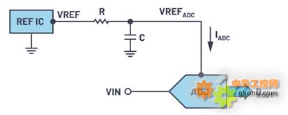

我们无法控制Noisedensity,因为对于所选的基准电压源或缓冲器,它是固定的。唯一可控参数是噪声带宽(NBW)。为了降低基准电压源噪声,我们需要降低基准电压源或基准电压源缓冲器的噪声带宽。这一般是通过将一阶低通RC滤波器连接到ADC来实现,如图8所示。对于一阶RC滤波器,NBW由下式给出:
  • 流过滤波器电阻R的ADC基准电流IADC引起一个电压降,这会改变ADC的实际基准电压值。因此,建议选择较小的R值和较大的C值,以满足低基准电压源噪声的NBW要求。

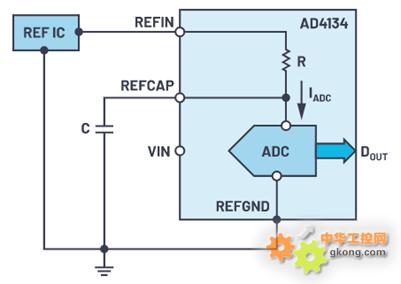

CTSD ADC简化了基准电压源驱动的设计,但当为滤波器选择正确的R,然后对电阻上的压降进行数字增益误差校正时,仍有其他因素需要考虑。数字增益误差校正(也称为校准)是许多ADC的常见特性,它让信号链设计人员可以在ADC的数字输出端自由补偿信号链中的误差。因此,它可能不需要增加设计步骤,而是重复使用相同的算法,这对于许多信号链很常见。在这种情况下,电阻的选择似乎不是什么特别的设计步骤,但有一点要注意:电压降的温度相关性。外部滤波器电阻与IADC随温度的漂移不同,进而导致VREFADC和ADC的增益随温度漂移。对于具有严格增益漂移要求的应用,一种原始解决方案是定期校准信号链。但是,借助CTSD技术可以实现更好、更创新的解决方案。由于ADC基准电压源负载电流保持恒定,而且与片内使用的阻性材料有关,因此可以提供片内20Ω滤波器电阻R,如图9所示。
图9.片内基准电压源噪声滤波器电阻简化CTSD ADC的基准电压源前端设计
在新的前端设计中,基准电压源IC连接在REFIN引脚上,滤波电容连接在REFCAP引脚上,形成基准电压源IC噪声的噪声滤波器。由于片内电阻R的阻值和IADC均是同一电阻材料的函数,因此REFCAP上没有温度漂移(VREFADC)。AD4134还使用已获专利的片内基准电压源校正算法对片内电阻上的电压降进行数字自校准。因此,基准电压源驱动设计得以简化,只需根据性能要求选择基准电压源IC和电容值。
