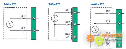

选择RTD时需要考虑的另一个传感器参数是其接线配置,这会影响系统精度。市场上有三种不同的RTD接线配置,每种配置都有自己的优点和缺点,可能需要采用不同技术来减小测量误差。
2线配置是最简单但精度最低的配置,原因是引线电阻的误差及其随温度的变化导致了显著的测量误差。因此,这种配置仅用于引线很短的应用或使用高电阻传感器(例如Pt1000)的应用,这样可以最大程度地减小引线电阻对精度的影响。
3线配置使用三个引脚,优势突出,因而是使用最多的配置,在连接器尺寸最小化的设计中很有用(仅需要3个连接端子,而4线RTD需要4线端子)。相对于2线配置,3线配置在精度上也有显著改善。3线配置中的引线电阻误差可以通过不同的校准技术来补偿,本文稍后会介绍这些技术。
4线是最昂贵但最准确的配置。这种配置消除了引线电阻及温度变化效应引起的误差。因此,4线配置可实现最佳性能。

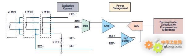

高精度RTD传感器测量需要精密信号调理、模数转换、线性化和校准。RTD测量系统的典型设计由不同电路级组成,如图2所示。虽然信号链看起来很简单,但其中涉及到几个复杂因素,设计人员必须考虑复杂的元件选择、连接图、误差分析和模拟信号调理挑战。由于相关模块数量较多,上述因素会影响整体系统电路板尺寸和物料清单(BOM)成本。但好消息是,ADI公司提供了大量集成式解决方案。该完整的系统解决方案可帮助设计人员简化设计,减小电路板尺寸,缩短产品上市时间,并降低整个RTD测量系统的成本。
图1.RTD接线配置
图2.典型RTD测量信号链模块

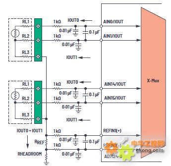

IOUT/AIN共用引脚
许多RTD系统设计人员使用集成多路复用器和激励电流的Σ-Δ型ADC,以支持多通道测量和灵活地将激励电流连接到各传感器。AD7124等ADC允许单个引脚同时用作激励电流和模拟输入引脚(参见图4)。由于IOUT和AIN共用引脚,因此每个3线RTD传感器只需要两个引脚,这有利于增加通道数。但在这种配置中,抗混叠或电磁干扰(EMI)滤波中的大值电阻R与RTD串联,会给RTD电阻值带来误差,因此R值受到限制。正因如此,通常建议为每个激励电流源提供专用引脚,以避免给RTD测量带来误差。

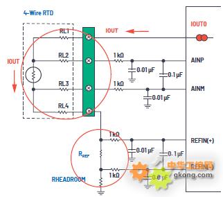

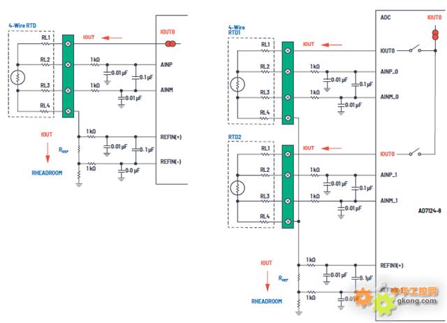

4线RTD配置性能最佳。相比于其他两种配置,系统设计人员面临的唯一问题是传感器本身的成本和4引脚连接器的尺寸。在这种配置中,引线引起的误差通过返回线路消除。4线配置使用开尔文检测,两条线承载往返RTD的激励电流,其余两条线检测RTD元件本身的电流。引脚电阻引起的误差会被系统本身消除。4线配置只需要一个激励电流IOUT,如图5所示。来自ADC的三个模拟引脚用于实现单个4线RTD配置:一个引脚用于激励电流IOUT,两个引脚作为全差分输入通道(AINP和AINM)用于检测RTD上的电压。
当设计使用多个4线RTD时,可以使用单个激励电流源,并将激励电流导向系统中的不同RTD。将基准电阻放在RTD的低端,单个基准电阻便可支持所有RTD测量。也就是说,该基准电阻由所有RTD共享。请注意,如果ADC的基准输入具有宽共模范围,则基准电阻可以放在高端或低端。因此,对于单个4线RTD,可以使用高端或低端上的基准电阻。但是,当系统中使用多个4线RTD时,将基准电阻放在低端是有利的,因为一个基准电阻可以由所有RTD共享。请注意,某些ADC内置基准电压缓冲器。这些缓冲器可能需要一定的裕量,因此如果使能缓冲器,则需要裕量电阻。使能缓冲器意味着可以将更强大的滤波连接到基准引脚而不会引起误差,例如ADC内的增益错误。

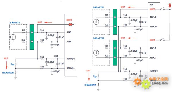

2线RTD连接图
2线RTD配置是最简单的配置,如图6所示。2线配置只需要一个激励电流源。来自ADC的三个模拟引脚用于实现单个2线RTD配置:一个引脚用于激励电流IOUT,两个引脚作为全差分输入通道(AINP和AINM)用于检测RTD上的电压。当设计使用多个2线RTD时,可以使用单个激励电流源,并将激励电流导向系统中的不同RTD。按照4线配置将基准电阻放在RTD的低端,单个基准电阻便可支持所有RTD测量。也就是说,该基准电阻由所有RTD共享。
2线配置是三种接线配置中精度最低的配置,原因是测量的实际电阻值既包括传感器的电阻值,也包括引线RL1和RL2的电阻值,从而增大了ADC上的电压测量结果。如果传感器在远程,系统使用非常长的导线,则误差将很大。例如,25英尺长的24 AWG铜线的等效电阻为:0.026Ω/英尺(0.08Ω/米)× 2 × 25英尺 = 1.3Ω。因此,1.3Ω导线电阻产生的误差为:(1.3/0.385) = 3.38°C(近似值)。导线电阻还会随温度而变化,这又会增加误差。
图5.单个和多个4线RTD模拟输入配置测量
3线RTD连接图

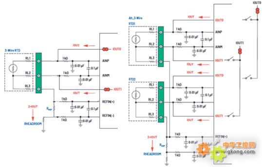

使用3线RTD配置可以大幅改善2线RTD配置的引线电阻所引起的较大误差。本文使用第二激励电流(如图7所示)来抵消RL1和RL2所产生的引线电阻误差。因此,来自ADC的四个模拟引脚用于实现单个3线RTD配置:两个引脚用于激励电流(IOUT0和IOUT1),两个引脚作为全差分输入通道(AINP和AINM)用于检测RTD上的电压。
图6.单个和多个2线RTD模拟输入配置测量
图7.单个和多个3线RTD模拟输入配置测量
有两种方法可以配置3线RTD电路。方法1将基准电阻放在顶边,使得第一激励电流IOUT0流到RREF、RL1,然后流到RTD;第二电流流经RL2引线电阻,产生的电压抵消RL1引线电阻上的压降。因此,匹配良好的激励电流可完全消除引线电阻导致的误差。如果激励电流匹配得不是那么好,使用这种配置可使不匹配的影响最小化。同一电流流到RTD和RREF;因此,两个IOUT之间的任何不匹配只会影响引线电阻计算。测量单个RTD时,此配置很有用。
测量多个3线RTD时,建议将基准电阻放在底边(方法2),这样只能使用单个基准电阻,从而最大限度地降低总成本。然而,在这种配置中,一个电流流过RTD,但有两个电流流过基准电阻。因此,IOUT的任何不匹配都会影响基准电压的值和引线电阻的抵消。当存在激励电流不匹配时,该配置的误差会比方法1更大。有两种可能的方法可以校准IOUT之间的不匹配和不匹配漂移,从而提高第二种配置的精度。第一种方法是对激励电流斩波(交换),在每个阶段执行一次测量,然后将两个测量值平均,从而实现校准。另一种办法是测量实际激励电流本身,然后在微控制器使用计算的不匹配来补偿该不匹配。关于这些校准的更多细节在CN-0383中讨论。

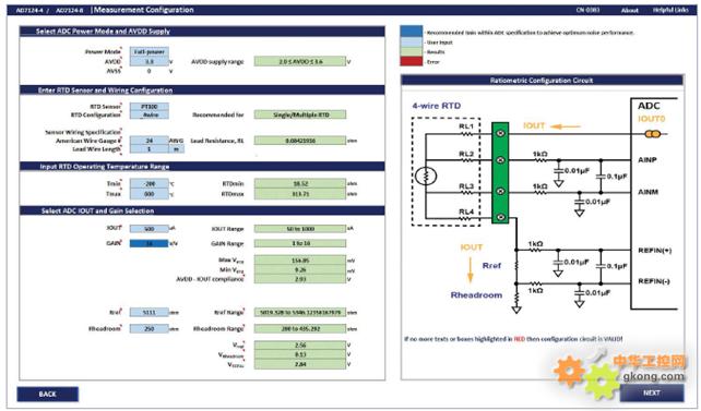

幸运的是,有一款新工具RTD_CONFIGURATOR_AND_ERROR_BUDGET_CALCULATOR,它为设计和优化RTD测量系统提供从概念到原型制作的实操解决方案。
该工具
  • 有助于了解正确的配置、接线和电路图
  • 有助于了解不同误差源并支持设计优化
该工具围绕AD7124-4/AD7124-8设计,允许客户调整激励电流、增益、外部元件等设置。它会指出超边界状况,以确保最终解决方案在ADC的规格范围内。
图8.RTD配置程序
激励电流、增益和外部元件的选择
理想情况下,我们倾向于选择较高的激励电流以产生较高的输出电压,并使ADC输入范围最大化。然而,由于传感器为阻性,设计人员还必须确保大值激励电流的功耗或自发热效应不会影响测量结果。系统设计人员可能选择高激励电流。但是,为使自发热最小化,在两次测量之间需要关闭激励电流。设计人员需要考虑时序对系统的影响。另一种方法是选择较低激励电流,以使自发热最小。时序现已最小化,但设计人员需要确定系统性能是否受到影响。所有方案都可以通过RTD_Configurator_and_Error_Budget_Calculator进行测试。该工具允许用户平衡激励电流、增益和外部元件的选择,以确保模拟输入电压得到优化,同时调整ADC增益和速度,以提供更好的分辨率和系统性能,即噪声和失调误差更低。
要了解所得到的滤波曲线,或者要更深入地了解转换时序,VirtualEval在线工具可提供相关细节。
Σ-Δ型ADC的ADC输入和基准输入均由开关电容前端连续采样。对于所讨论的RTD系统,基准输入也受外部基准电阻驱动。建议在Σ-Δ型ADC的模拟输入端使用一个外部RC滤波器用于抗混叠。为了EMC目的,系统设计人员可以在模拟输入端和基准输入端使用较大R和C值。大RC值在测量中可能引起增益误差,因为在两个采样时刻之间的时间里,前端电路没有充足的时间来建立。缓冲模拟和基准输入可防止此类增益误差,从而允许使用不受限制的R和C值。
对于AD7124-4/AD7124-8,当使用大于1的内部增益时,模拟输入缓冲器自动使能,由于PGA放置在输入缓冲器的前面,并且PGA是轨到轨的,所以模拟输入也是轨到轨的。但是,对于基准缓冲器,或者在增益为1时使用ADC且使能模拟输入缓冲器,则有必要确保提供正确运行所需的裕量。
Pt100输出的信号电平很低,大约为几百mV。为获得最佳性能,可以使用宽动态范围的ADC。或者使用一个增益级来放大信号,再将其应用于ADC。AD7124-4/AD7124-8支持1到128的增益,因而可以针对各种激励电流优化设计。PGA增益的多个选项允许设计人员在激励电流值与增益、外部元件、性能之间取舍。RTD配置工具会指示新的激励电流值是否能与所选RTD传感器一起使用。它还会给出精密基准电阻和基准裕量电阻的适当建议值。请注意,该工具可确保ADC在规格范围内使用——它会显示支持相关配置的可能增益。AD7124激励电流具有输出顺从性;也就是说,提供激励电流的引脚上的电压相对于AVDD需要一些裕量。该工具也会确保符合该顺从规格。

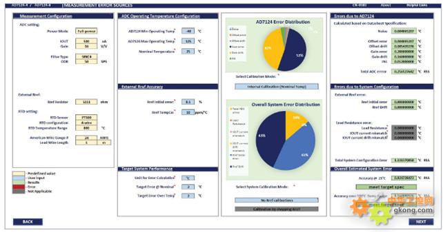

误差源和校准选项
知道所需的系统配置之后,下一步是估算与ADC相关的误差和系统误差。这些误差可帮助系统设计人员了解前端和ADC配置是否满足整体目标精度和性能。RTD_Configurator_and_Error_Budget_Calculator允许用户修改系统配置以获得最佳性能。例如,图9显示了所有误差的摘要。系统误差饼图表明,外部基准电阻的初始精度及其温度系数是系统总误差的主要贡献因素。因此,必须考虑使用更高精度和更好温度系数的外部基准电阻。
ADC引起的误差不是系统总误差的最重要贡献因素。但是,使用AD7124-4/AD7124-8的内部校准模式可以进一步减小ADC的误差贡献。建议在上电或软件初始化时进行内部校准,以消除ADC增益和失调误差。请注意,这些校准不会消除外部电路造成的误差。但是,ADC还支持系统校准,使得系统失调和增益错误可以最小化,但这可能会增加额外的成本,大多数应用可能不需要。

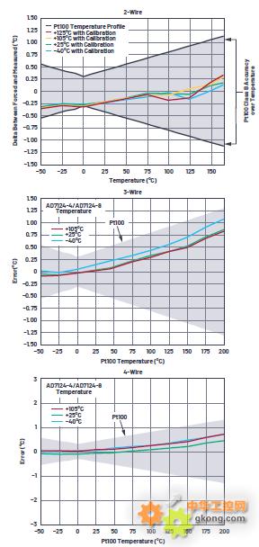

图10显示了来自电路笔记CN-0383的一些测量数据。该测量数据是利用AD7124-4/AD7124-8评估板获得,其中包括2-/3-/4-线RTD的演示模式,并计算了相应的摄氏温度值。结果表明,2线RTD实现方案的误差更接近误差边界的下限,而3线或4线RTD实现方案的总体误差完全在允许限值以内。2线测量中的较高误差源于前面所述的引线电阻误差。
图9.RTD误差源计算程序
图10.2-/3-/4-线RTD温度精度测量后置滤波器,低功耗模式,25 SPS
这些例子说明,当与ADI公司的较低带宽Σ-Δ型ADC(如AD7124-4/AD7124-8)一起使用时,遵循上述RTD指南将能实现高精度、高性能设计。电路笔记(CN-0383)也可用作参考设计,帮助系统设计人员快速实现原型。评估板允许用户评估系统性能,每种示例配置演示模式都可以使用。进一步说,使用ADI生成的示例代码(可从AD7124-4/AD7124-8产品页面获得),可以轻松开发出不同RTD配置的固件。
