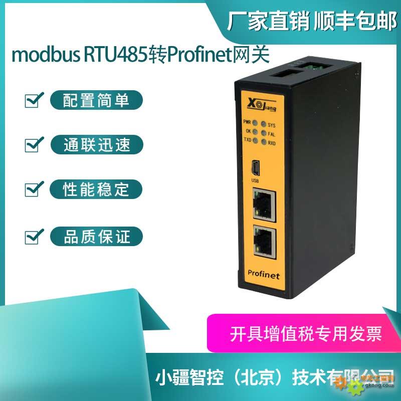

小疆智控MODBUS转PROFINET网关基本说明:
小疆智控GW-PN5001实现MODBUS转PROFINET功能,将MODBUS接口设备接入PROFINET网络,可连接多个具RS232/RS485接口的设备到PROFINET网络。典型的串行应用:将变频器,传感器,执行器,人机界面,条码扫描器,RFID读取器,和工业称重设备等接入到PROFINET网络。
小疆智控MODBUS转PROFINET网关产品亮点:
1、配置简单方便,用户不需要了解PROFINET IO和MODBUS技术细节,不需要任何编程操作就可以对网关进行配置;
2、数据的吞吐量更大,1440字节输入数据+1440字节输出数据;
3、3通道独立隔离RS485接口,3路RS485接口完全隔离,可设置成不同参数(波特率,奇偶校验),满足设备的多种连接;
4、双路PROFINET接口,具有交换机功能,现场连接更加方便直接。
5、调试方便:提供调试配置软件,支持双向数据监视、支持命令状态监视等;
小疆智控MODBUS转PROFINET网关产品简介:
该产品订货号:GW-PN5001,该MODBUS转PROFINET网关是串口转PROFINET网关的一种,具备大数据量通讯能力,1440字节输入数据+1440字节输出数据。网关在PROFINET一侧是PROFINET IO 从站,在串口一侧物理接口有RS-485或-232两种,支持MODBUS/RTU主站或从站协议。该MODBUSPROFINET网关MODBUS一侧做主站时可用于一对多集成MODBUS RTU设备,形成MODBUS子网并连接到PROFINET,实现PROFINET控制器监控MODBUS设备的技术要求。网关MODBUS一侧做从站时可用于将其他MODBUS主站(如PLC/DCS)以及它的从站数据传输到PROFINET控制器。该MODBUS转PROFINET网关技术原理为存储器共享型,不需要主站PLC/DCS的编程,只需在配置软件中对网关进行简单配置,即可实现MODBUS转PROFINET网关的通讯功能。
小疆智控MODBUS转PROFINET网关MODBUS接口技术指标:
1、3通道全隔离MODBUS接口,支持MODBUS/RTU协议,支持01H、02H、03H、04H、05H、06H、0FH、10H功能码;
2、波特率:300、600、1200、2400、4800、9600、19.2K、38.4K、57.6K、115.2K可选;校验位(8位无校验1停止位、8位偶校验1停止位、8位奇校验1停止位、8位无校验2停止位)可选。三通道MODBUS可设置为不同参数。
3、网桥控制字可灵活控制MODBUS报文发送:周期发送(发送间隔、等待间隔可选)、事件触发发送。可严格控制MODBUS写(05H、0FH、10H)命令发送,可选:写命令使能/禁止、数据变化发使能/禁止等功能;
4、网关状态字可反映网关MODBUS通信状态和串口的通信状态;
5、输入/输出数据量:Input Bytes + Output Bytes ≤1440 Bytes;Max Input Bytes  ≤1440Bytes;Max Output Bytes ≤2880Bytes。
小疆智控MODBUS转PROFINET网关PROFINET接口技术指标:
1、2路RJ45以太网接口,支持100BASE-TX,全双工通信,MDI/MDIX自侦测;
2、集成以太网交换机,方便将PROFINET设备组成菊花链;
3、符合PROFINET的C类标准,支持PROFINET2.3版本;
4、所以Slot/subSlot的输入输出数据总和不超过2880字节;
5、集成GSML文件。
小疆智控MODBUS转PROFINET网关通用技术指标:
1、电源电压:DC24V(±5%)
2、外形尺寸:(宽)40mm(高)110mm(厚)75mm
3、安装方式:35mm导轨
4、防护等级:IP20
5、工作温度:-20℃~+55℃,工作相对湿度: 95%(无结露)
6、运输温度:-30℃~+70℃
