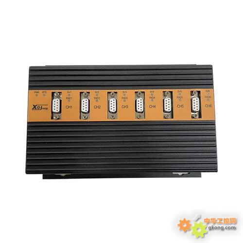

产品概述:GW-HUB6 对通讯的波形具有整形放大的功能,能够将总线变为星型网络,每个通道能够延长通讯距离至 1200 米,同时具有电气隔离以及故障隔离功能,是解决 Profibus 通讯干扰的好帮手。
详细介绍:
GW-HUB6 是应用于适合工业环境下的 PROFIBUS 集线器,产品通过 EMC 电磁兼容性试验标准,它提供了 PROFIBUS 信号在 0-12MBPS 速率通讯状态下,以双绞线作为通讯传输电缆,将总线变为星型网络并延长 PROFIBUS 通讯距离在 1200 米左右的通讯解决方案。另外一个显著作用是起到了 PROFIBUS 总线的隔离作用,尤其对于没有任何防浪涌、突波保护措施的总线结构,为避免设备运行风险,更需串接PROFIBUS 集线器。在应用了PROFIBUS 集线器的总线上,GW-HUB6也增强了 PROFIBUS 信号的驱动能力,用以驱动总线挂接更多的 PROFIBUS 设备。GW-HUB6在产品性能、可靠性方面,可完全替代国外公司的同类产品。GW-HUB6需要外部供电,10--30V DC 宽电压输入,耐压达 4000V,同时内置的瞬变抑制元器件,16KV ESD 突波保护,能有效的防止 PROFIBUS 总线被诸如雷击、浪涌等突波损害,确保 PROFIBUS 设备以及 PROFIBUS 总线运行在安全、可靠状态。LED 指示电源、数据收、数据发工作状态。
完全透明的传输方式,半双工通讯模式,通讯波特率自适应,最gao可至 12MBPS(与通讯距离有关),无需更改用户通讯软件设置。
主要技术指标:
总线速率:支持基本速率 9.6kBit/s, 19.2kBit/s ,45.45kBit/s, 93.75kBit/s, 187.5kBit/s, 500kBit/s;
同时也支持 1.5MBit/s, 3MBit/s, 6MBit/s,12Mbit/s; 线路速率自适应总线接口:高速 RS485 电平接口,符合 EN50170 Part 1
传输类型: Profibus 协议透明传输
数据接口:DB9  (孔),引脚定义符合 EN50170 Part 1
输入电源:DC10V-DC30V, < 2W ;
LED 状态:总线状态,总线收发数据、运行指示,告警
机壳工艺:金属铸造;
防护等级:IP20
振动特性:符合 IEC68-2-6
重 量:约 500g
温湿特性:工作温度,-35℃ ~ +75℃; 湿度:95%无凝露;
存贮温度:-45℃ ~ +85℃
符合标准:EN50170 Profibus Standard
产品结构、安装、指示灯
1.产品外形:GW-HUB6 的外形尺寸为:宽(202mm)×高(147mm)× 厚(40mm).
2.安装:产品采用背板安装方式。使用 4 个 M4 的螺钉固定在安装板上。安装板开孔尺寸为
148mm×135mm。
3.电源:供电: 10~30VDC,最da耗电 250mA。
4.指示灯
⑴ 总电源指示灯 PWR,
绿色亮:24VDC 电源接通且设备内部主电源正常;
灭:电源故障。
⑵ 总发送灯 RTS,
黄色闪亮:PROFIBUS 主站在发送命令。
灭:PROFIBUS 主站没有工作,或者 GW-HUB6 上就没有连接主站。
⑶ CH1#段电源指示灯 5V1 ~ CH6#段电源指示灯 5V6,
绿色亮:本接口电源正常;
灭:本接口电源故障。
⑷ CH1#段接收指示灯 RXD1 ~ CH6#段接收指示灯 RXD6,
绿色闪亮:本接口正在接收数据。
灭:本接口没有接收到数据,或者本接口就没有连接 PROFIBUS 网络中。
⑸ L1、L2 灯,绿色备用灯。
