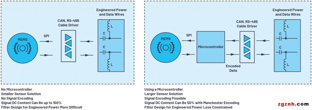

一般的共享电源和数据接口经过编码,可减少信号直流成分,从而在发送交流信号成分时简化系统设计。但是,许多数字输出传感器接口(例如,SPI和I2C)尚未经过编码,具有可变的信号直流成分,因此不是共享数据和电源设计的自然之选。对SPI或I2C进行编码需要额外的微控制器,这会增加解决方案的成本和尺寸,如图1所示。为了免去编码和额外增加微控制器的麻烦,设计人员必须尝试采用多快好省的办法,这就需要仔细设计和模拟工程电源电路。工程电源电路由电感、电容和保护电路组成,一起构成了一个滤波器。
358570-fig-01
图1.MEMS传感器的潜在工程电源解决方案,在传感器解决方案尺寸和设计复杂性方面进行了权衡

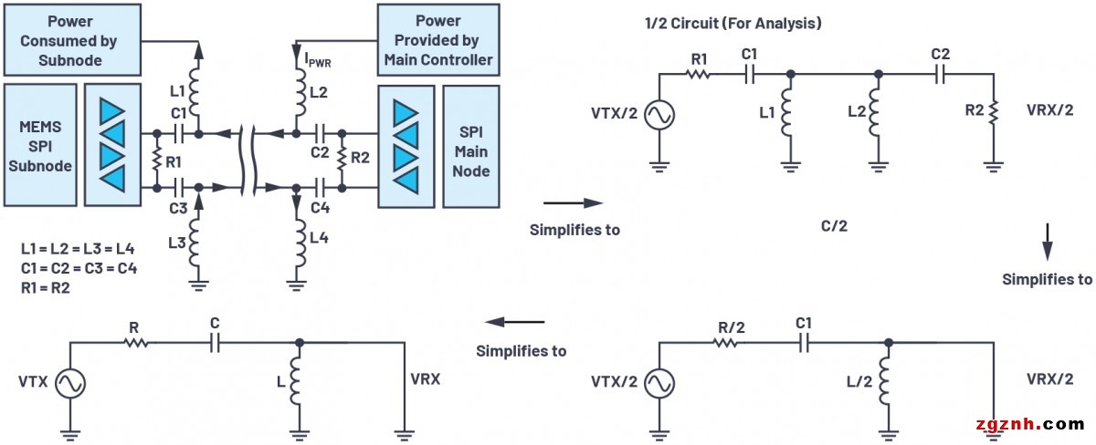

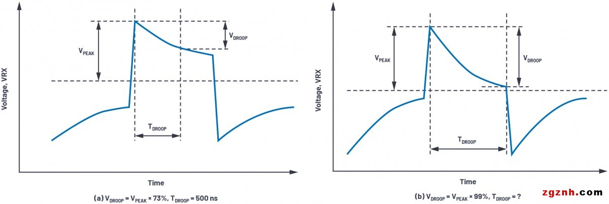

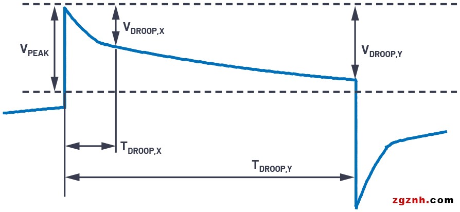

图2所示为简化的工程电源电路,可用于进行滤波或下降电压和下降时间分析。受数据线供电网络电感的影响,通信总线电压会下降,如图3所示。电压下降分析很重要,因为当电压下降超过峰值电压的99%时,网络中会出现位错误。可将系统设计为符合特定的电压下降和时间下降规范。例如,1000base-T以太网假设500 ns内的电压下降为27%,3如图3所示。
358570-fig-02
图2.工程电源,用于分析的简化电路
358570-fig-03
图3.电压下降和下降时间

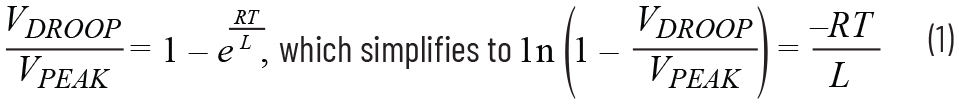

等式1至等式6提供电感值和电容值,以获得目标电压下降值和下降时间。假设在电压下降期间,隔直电容间的电压变化可忽略不计,则得出以下表达式,以求取串联LR电路的电压下降值:
358570-eq-01
基于目标下降、下降时间和电阻,该等式提供了求取电感的表达式:4
358570-eq-02
通过以下等式求出串联RLC电路的阻尼比:
358570-eq-03
假设临界阻尼系统的ζ = 1,则给出了用于求取C的表达式:
358570-eq-04
代入上述求C和L的表达式,得出电路高通滤波器的截止频率:
358570-eq-05
对于临界阻尼系统:
358570-eq-06

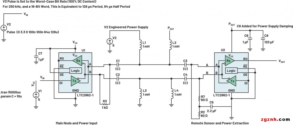

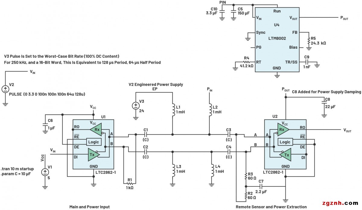

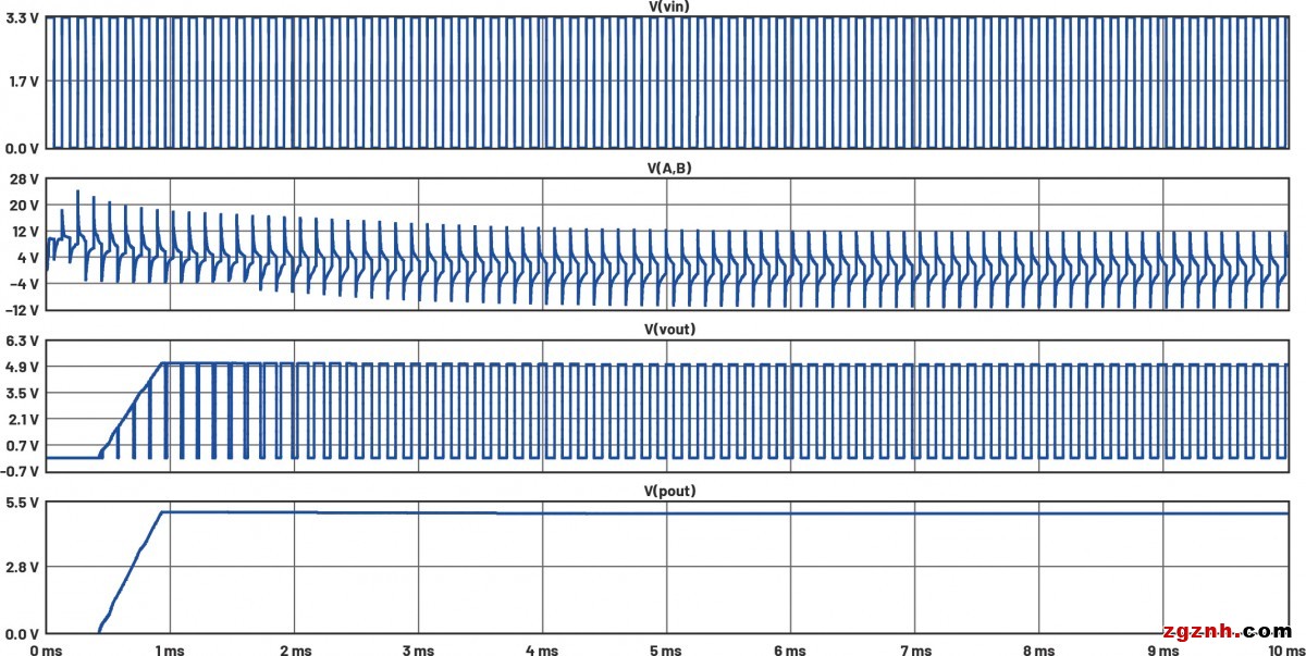

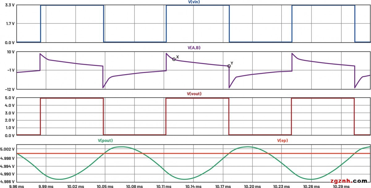

图4提供了简化的数据线供电模拟电路。该电路使用LTC2862 RS-485收发器LTspice宏模型和1 mH电感(Würth 74477830)。LTspice中的真实电感模型包括可使模拟与真实设计性能更紧密相关的器件寄生效应。隔直电容值为10 µF。一般来说,使用较大的电感值和电容值可降低通信网络上的数据速率性能。模拟测试用例的数据速率为250 kHz,这大致相当于通过RS-485接口移植时钟同步SPI时100米的电缆通信2。模拟中使用的输入电压波形对应于最差情况的直流成分,其中包含16位字和所有逻辑高电平位。模拟结果如图5和图6所示。输入电压波形(VIN)与远程受电器件的输出相匹配(无通信错误)。图6所示为用于进行下降分析的总线电压差分波形(电压A到电压B)的放大图。从L2电感中提取的远程传感器节点电压提供5 V±1 mV的电源轨。
358570-fig-04
图
4.使用LTC2862 (RS-485)和1 mH Würth电感74477830的工程电源LTspice模拟电路
358570-fig-05
图5.RS-485总线差分电压V(A,B)以及下降点X和Y的模拟结果
358570-fig-06
图
6.点X和Y的下降分析
使用图5和图6的LTspice波形测量VDROOP、VPEAK和TDROOP。然后,使用等式2和等式4计算L值和C值。如表1所示,计算出的L值为1 mH至3 mH,但该值可能因测量波形的位置而有所不同。在X点进行的测量最准确,产生了约为1 mH的正确电感值。高通滤波器频率(等式6)就是下降时间和电压的函数,对于点X,1位(半个时钟周期)的频率约等于250 kHz/32,与图5所示的输入波形(V3)相匹配。
运行图4所示的模拟时,值得注意的是,建议使用C8电容来降低传感器上的电压过冲(功率提取节点上的VPOUT)。添加C8以后,过冲最大值为47 mV,并且在1.6 ms内建立至所需5 VDC的1 mV以内。在不使用C8电容的情况下进行模拟导致系统欠阻尼,过冲值为600 mV,并且与5 VDC目标存在100 mV的电压振荡。
C值为0.4 μF至1 μF,如表1所示。C值小于10 µF隔直电容值,因为电路包含额外的串联电容(1 µF、100 µF),且可能出现过阻尼,这与等式1至等式6的计算相矛盾。

图7复制了图4的原理图,增加了LTM8002,从主节点输送至子节点传感器的电源为24 VDC。模拟显示在LTM8002上达到所需5 VDC±1%的输出电压需要1ms的斜坡时间。建议设计人员在上电时实施2 ms至3 ms时间延迟,然后再启动主节点和子节点之间的通信。这将确保在传感器节点输出端获得有效数据。

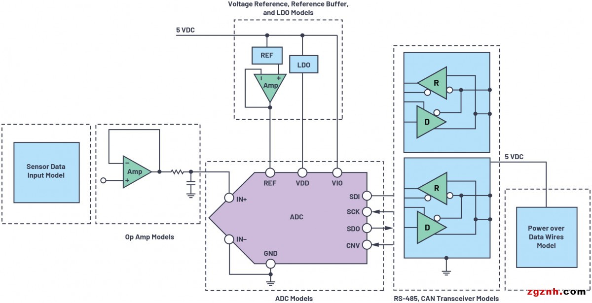

ADI公司提供很多设计笔记,可帮助设计人员完成MEMS信号链设计,并使用LTspice进行模拟(参见图9)。虽然很多MEMS均为数字输出,但也有很多高性能传感器具有模拟输出。模拟运算放大器和ADC信号链可在完成硬件设计构建之前提供有价值的见解。
如要分析低通滤波、放大器和ADC输入对传感器数据的影响,设计人员可参考Gabino Alonso和Kris Lokere提供的LTspice基准电路。6可提供AD4002和AD4003 18位SAR ADC以及16位LTC2311-16的模拟模型。关于使用LTspice开发定制的模数转换器模型,Erick Cook提供了有用的实践指南。7

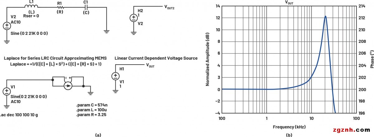

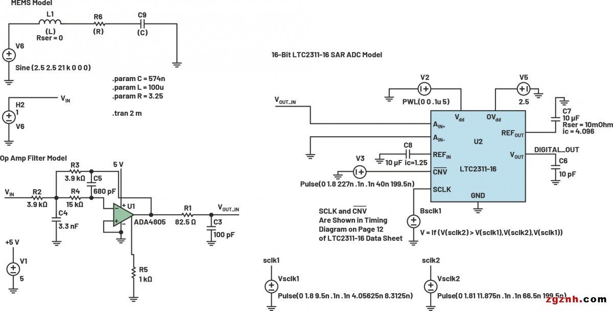

图10所示为ADXL1002低噪声、±50 g MEMS加速度计频率响应的LTspice模型示例。以LTspice拉普拉斯格式使用串联LRC电路与MEMS频率响应很接近。模拟模型与数据表典型性能保持较好的一致性,谐振频率为21 kHz,在11 kHz时为3 dB。对于交流分析,最好在LTspice中使用Laplace电路,但对于瞬态分析,应使用分立式RLC器件以获得最佳模拟性能。
358570-fig-09
图9.使用LTspice的完整传感器信号链模拟(简图—未显示所有连接和无源器件)
358570-fig-10
图
10.(a) MEMS频率响应的Laplace模型,(b)图显示谐振频率为21 kHz,在11 kHz时为3 dB。

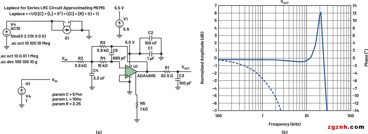

对于模拟输出加速度计(例如,ADXL1002),带宽的定义为对直流(或低频)加速度的响应降至–3 dB时的信号频率。图11复制了图10的MEMS频率响应模型,但还包括运算放大器的滤波器电路。使用该滤波器电路,可在3 dB内测量更多的MEMS频率响应。该图显示,在17 kHz时运算放大器的VOUT为3 dB,而未滤波MEMS的输出在11 kHz时为3 dB。

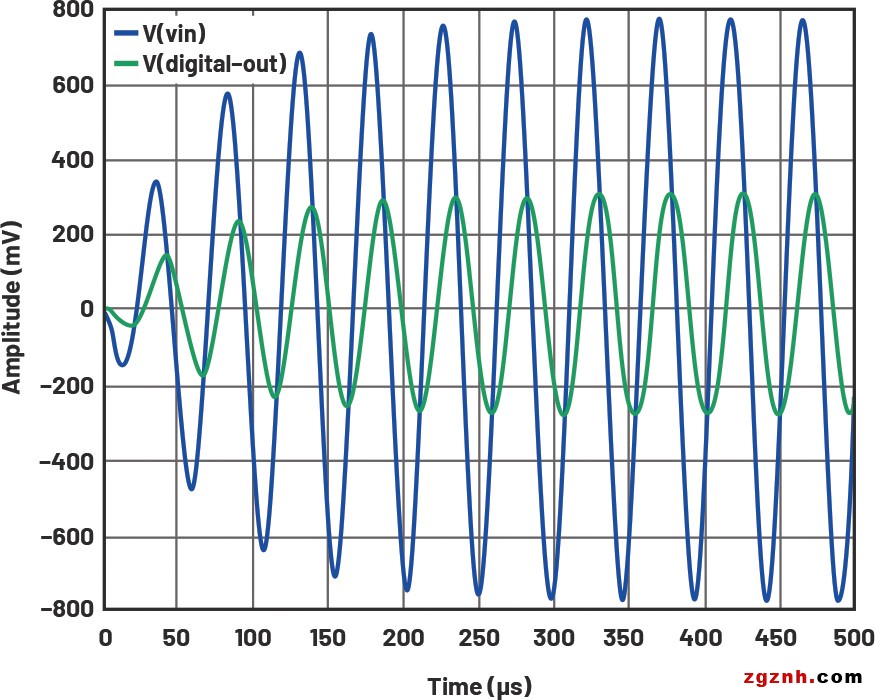

图12包括MEMS输入模型(图10中的分立式RLC)、运算放大器滤波和16位LTC2311-16 SAR ADC模型。可使用模块化方法构建和模拟完整的信号链,将有线接口和工程电源作为独立的模块添加。
对于瞬态模拟,可探测LTC2311-16 DIGITAL_OUT节点,以查看对应于MEMS电压输入(VIN)的数字输出。可修改LTC2311-16 LTspice模型,以减少串行时钟和CNV接口时序,并且可将数字输出基准OVDD更改为1.71 V至2.5 V范围内的任何值。一些RS-485收发器(例如,LTC2865)包括一个逻辑接口引脚VL,该引脚可在1.8 V或2.5 V下运行,从而为ADC数字输出数据的有线流传输提供完美匹配。然后可使用LTC2865 VCC引脚,在3.3 V或5.0 V下单独为RS-485接口供电,以提供电压更高的电缆驱动。
358570-fig-11
图11.(a) MEMS频率响应和滤波器模型,以及(b)推高至17 kHz的3 dB点(与11 kHz下的图10b相比)

358570-fig-13
图13.MEMS模型的输入电压(VIN)和滤波后的数字化输出电压(DIGITAL_OUT)

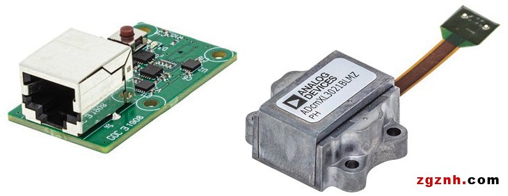

ADI的有线状态监控平台为ADcmXL3021三轴振动传感器提供工业有线链接解决方案。硬件信号链由ADcmXL3021加速度计组成,SPI和中断输出与接口PCB相连,通过数米长的电缆将发送至RS-485物理层的SPI转化发送至远程主控制器板。SPI到RS-485物理层的转换可以使用隔离或非隔离的接口PCB实现,其中包括iCoupler®隔离(ADuM5401/ADuM110N0)和RS-485/RS-422收发器(ADM4168E/ADM3066E)。该解决方案通过一根标准电缆(工程电源)将电能和数据结合在一起,从而降低了远程MEMS传感器节点的电缆和连接器成本。专用软件GUI可以简单配置ADcmXL3021器件,并在长电缆上捕捉振动数据。GUI软件将数据可视化显示为原始时间域或FFT波形。
358570-fig-14
图14.数据线供电的有线振动监控。
