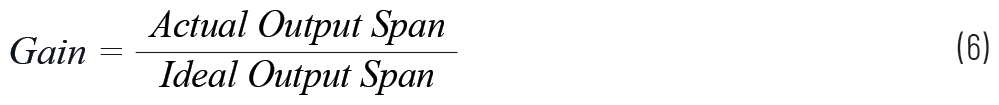

理论上,通过校准消除增益和失调误差(其在没有外部影响的情况下是恒定的)是很简单的程序。DAC转换函数的线性区域可建模为由以下方程描述的直线:
322836-eq-04
其中:
y为输出。
m是计入增益误差后转换函数的斜率(如图1紫线所示)。
x为DAC输入。
c为失调电压(如图1蓝线所示)。
理想情况下,m始终为1,c始终为0。实践中会考虑DAC的增益和失调误差,一旦知道,就可以在DAC输入端进行校正,实现更接近理想DAC输出的数字。将数字DAC输入乘以增益误差的倒数,便可消除增益误差。将测得的失调误差的相反数增加到数字DAC输入,便可消除失调误差。

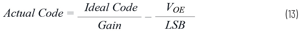

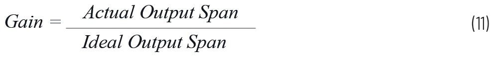

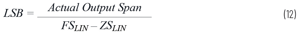

为了使用这种方法校准DAC,在系统的预期工作温度下,测量数字码ZSLIN和FSLIN对应的DAC输出。构建转换函数如下:
322836-eq-08
322836-eq-09
322836-eq-10
322836-eq-11
          322836-eq-12
322836-eq-13
其中:
VOE = 失调误差(V)
VFS,LIN,ACT = FSLIN的实际输出
VZS,LIN,ACT = ZSLIN的实际输出
VFS,LIN,IDEAL = FSLIN的理想输出
VZS,LIN,IDEAL = ZSLIN的理想输出
注意,失调误差可以为正,也可以为负。

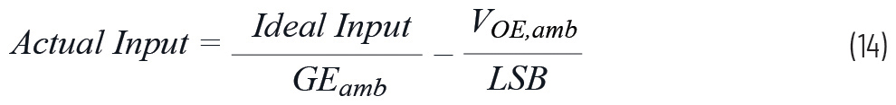

如果无法测量应用环境在工作温度时的误差,使用AD5676R数据手册和环境温度时校准的DAC转换函数仍可实现高水平的校准。
为了使用这种方法校准DAC,应在环境温度下测量数字码ZSLIN和FSLIN对应的DAC输出。通过计算环境温度下的增益和失调误差并应用公式14,按照TempCal部分所述构建转换函数。
322836-eq-14
其中:
GEamb = 环境温度下的增益误差
VOE,amb = 环境温度下的失调误差(V)
在环境温度下校准DAC信号链可解决系统级误差。但是,温度变化导致的外部误差变化未予考虑;因此,这种校准方法不如TempCal方法。

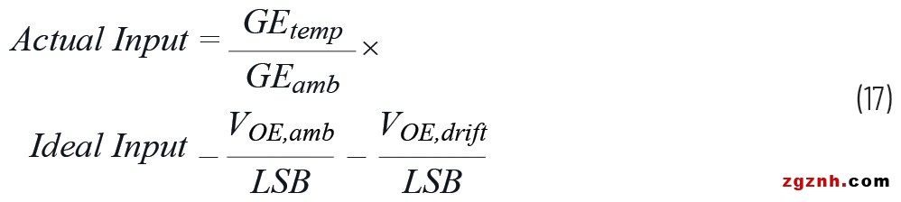

工作温度变化导致的DAC内部误差(即失调和增益误差)漂移,可以使用数据手册规格来解决。这就是我们所说的SpecCal。失调误差漂移的典型值列在AD5676R数据手册的技术规格表中,失调误差与温度关系的典型性能参数(TPC)表示误差漂移的方向,这取决于环境温度是提高还是降低。
322836-eq-15
温度导致的增益误差变化由增益误差与温度关系的TPC表示。从图中确定增益误差的% FSR,然后应用公式16。
322836-eq-16
估算出工作温度下的失调误差和增益误差后,我们便可使用公式17来确定SpecCal输出对应的输入码。
322836-eq-17
其中:
322836-eq-18
图6显示了eval-AD5676评估套件采用SpecCal方法所实现的输出误差。
图6.不同温度下使用SpecCal的系统输出误差(LSB)
