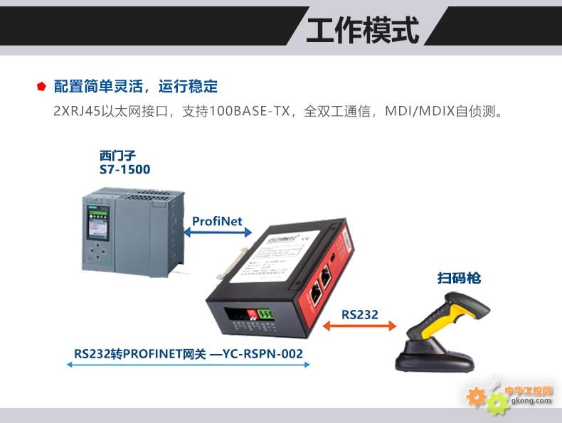

远创智控YC-RSPN-002型号RS232转PROFINET网关是串口转PROFINET网关的一种,具备大数据量通讯能力最大1440字节输入数据+1440字节输出数据。网关在PROFINET一侧是PROFINET IO 从站,在串口一侧物理接口为RS232接口。该RS232转PROFINET网关的RS232一侧做主站时可用于一对一集成RS232设备,实现PROFINET控制器监控RS232设备的技术要求。
远创智控YC-RSPN-002型号网关RS232一侧做从站时可用于将其他RS232主站(如PLC/DCS)以及它的从站数据传输到PROFINET控制器。本款RS232转PROFINET网关自由协议报文内容是通过主站(西门子S7-1500,S7-1200,S7-300等)的编程实现。基于时间的周期发送控制不需编程,可在主站配置(如STEP7)中选择不同周期间隔的发送;基于事件的发送需要编程控制。通过编程可灵活控制四种收发模式(发收发收、发发、收发收发、收收)
实现RS232转PROFINET功能,将RS232接口设备接入PROFINET网络,可连接多个具RS232/RS485接口的设备到PROFINET网络。典型的串行应用:将传感器,仪表,条码扫描器,RFID读取器,和工业称重设备等接入到PROFINET网络(例如西门子S7-1500,S7-1200,S7-400,S7-300)。

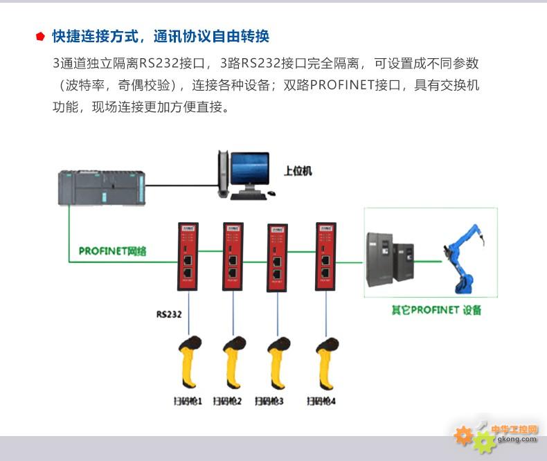

1、配置方便,用户不必了解PROFINET IO技术细节,无需任何编程就可以完成对网关的配置;
2、三通道独立隔离RS232接口,3路RS232接口完全隔离,可设置成不同参数(波特率,奇偶校验),连接各种设备;
3、双路PROFINET接口,具有交换机功能,现场连接更加方便直接。

1、2XRJ45以太网接口,支持100BASE-TX,全双工通信,MDI/MDIX自侦测;

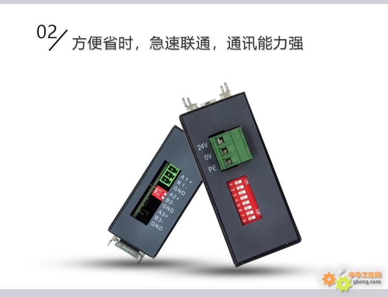

1、三通道RS232接口:端子接线, 半双工;
2、三通道RS232相互独立,可设置不同的参数。波特率:300、600、1200、2400、4800、9600、19.2K、38.4K、57.6K可选;校验位:7位/8位可选、校验位(偶、奇、无)、地址/数据标记可选;

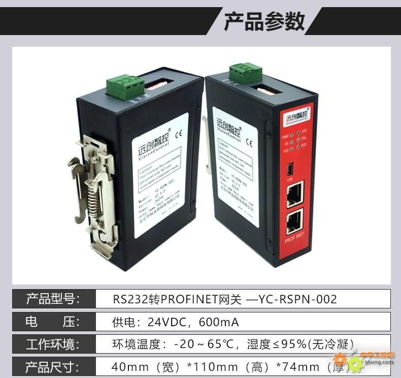

5、供电:24VDC(11V-30V);
6、工作环境温度:-20℃-60℃;工作环境湿度:5% to 95%(无凝露);
5、内置静电防护:15KV ESD;通信端口隔离:3KV;
6、机械尺寸:40mm(宽)×110mm(高)×74mm(深);
