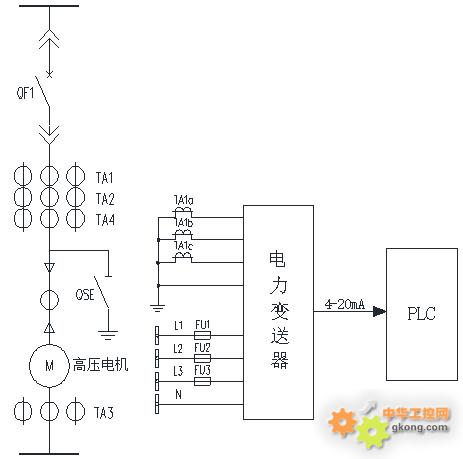

磨浆机10kV高压系统电路图如图2所示。功率变送器通过装在磨浆机10kV高压电机线路中的电压互感器和电流互感器,采集电压和电流,从而检测磨浆机10kV高压电机的功率,功率变送器以4mA表示功率信号的零点,用20mA表示功率信号的满刻度,然后将功率信号以DC4-20mA成比例关系线性输出,传至PLC。PLC根据功率信号动态地调节磨浆机的刀距,控制进刀或退刀,从而实现恒功率打浆控制。
图2 磨浆机10kV高压系统电路图
