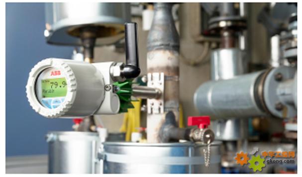

图1.传感器无处不在。通过能量采集系统供电的低功耗无线传感器节点(例如这个来自ABB、由采集的热能驱动的无线温度传感器)可以放置在适当位置,以获得更多工业环境数据

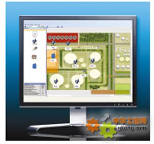

图2.网络可视性——通过网络管理软件可查看与无线网络健康状况相关的重要信息,
例如Emerson Process Management的这款SNAP-ON软件实用工具

网络运行的可视性是关键
工业网络需要连续运行很多年,然而无论一个网络多么稳固,仍然有可能发生问题。即使网络在安装时运行良好,但网络在其运行寿命期内的质量仍可能受各种环境因素的影响。针对这类问题提前发出适当的警报对任何工业网络而言都很重要,而能够快速诊断并解决问题也是高质量服务的关键。谈到提供网络管理指标的可视性,并非所有无线传感器网络都是同样的要求。不过,至少工业无线网络的管理系统应该针对以下方面提供可视性:
  1. 用信号强度(RSSI)来衡量的无线链路质量
  2. 端到端数据包传送成功率。
  3. 网格质量,突出显示没有足够备用路径的节点以保持网络可靠性。
  4. 节点状态和电池寿命(在适用的情况下)。
在采用智能网络的优化工业应用中,通过自动在替换路径上重新发送数据可解决上述问题,同时不断更新网络拓扑,以最大限度地提高连接性(参见图2)。

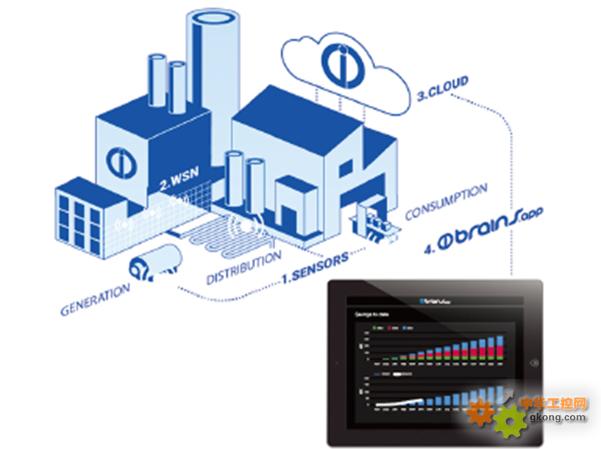

物联网在很大程度上是一种工业现象,可以推动业务发展,带来出色的投资回报率。在这些业务关键型应用中,工业无线传感器网络必须满足智能、安全和可靠无线运行的高标准,支持多年持续运行。这些严格要求可以通过现有和新兴的无线网状网络标准来实现,这些标准将成为关键的工业物联网构建要素,可以帮助工业客户在工业物联网时代实现业务和服务转型(参见图3)。
图3.推动实现变革——软件分析,例如来自IntelliSense.io的Brains.App软件,
利用工业无线传感器网络中的数据来简化工厂运营,并优化产出和提高安全性
