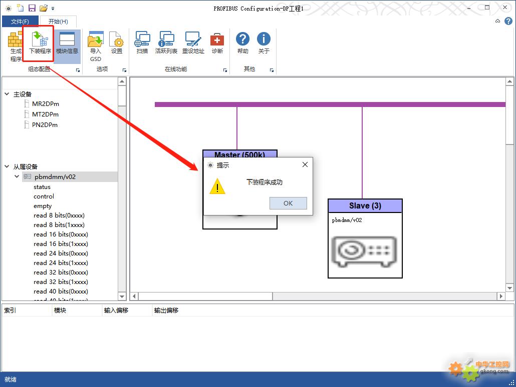

6、添加Profibus-DPProfinet网关从站设备,并拖拽到右侧;
7、配置Profibus-DPProfinet网关从站网络参数(ip地址、设备名称);
8、添加Profibus-DPProfinet网关输入输出字节;
9、生成程序
10、下载程序
