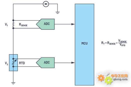

ADI公司提供各种温度测量解决方案,例如精密模数转换器(ADC)、模拟前端(AFE)、IC温度传感器等。ADI AFE解决方案提供多传感器高精度数字温度测量系统,支持直接TC测量、直接RTD测量、直接热敏电阻测量和定制传感器应用。当增加EMC保护器件时,一些特殊配置可以帮助保持高测量精度。图1显示了经典比率式温度测量电路和计算公式。
图1.经典比率式温度测量电路和计算公式

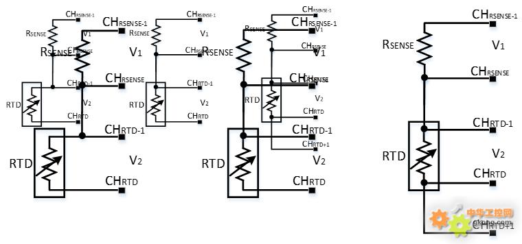

最简单的RTD温度测量系统是2线配置,但引线电阻会引入额外的系统温度误差。将两个匹配的电流源施加到RTD(引线电阻应相等),3线配置便可消除引线电阻误差。利用高阻抗开尔文检测直接测量传感器,开尔文配置或4线配置便可消除平衡或不平衡的引线电阻。然而,成本将是4线配置的主要障碍,因为其需要更多电缆,特别是针对远距离温度测量。图3显示了不同的RTD接线配置1。考虑到实际的客户用例,本文选择了3线RTD配置并测试其EMC性能。
图3.不同RTD接线配置:(a) 2线,(b) 3线,(c) 4线

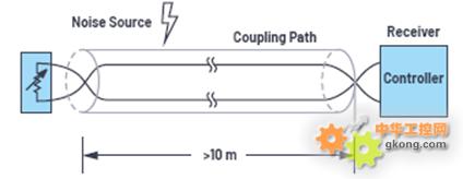

EMC事件的三要素是噪声源、耦合路径和接收器。如图5所示,在该温度测量系统中,噪声源来自周围环境。耦合路径是传感器电缆,LTC2983是接收器。工业自动化和铁路应用总是使用长传感器电缆来检测远程器件的温度。传感器电缆的长度可以是数米甚至数十米。较长的电缆导致耦合路径更大,温度测量系统面临更严重的EMI挑战。
图5.温度测量系统的EMI事件的三要素

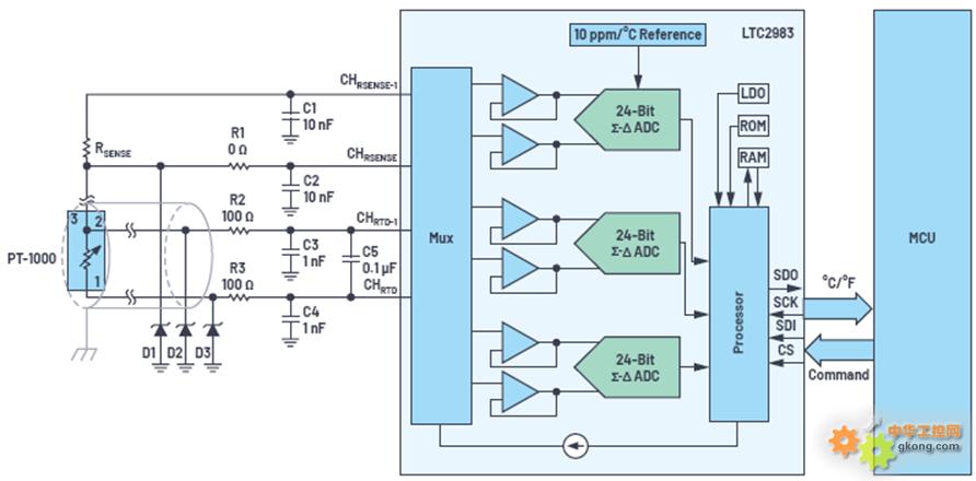

图2所示为3线PT-1000保护电路。3线PT-1000通过三个相邻通道连接到LTC2983,其受到SMAJ5.0A TVS和100Ω限流电阻的保护。限流电阻和下游电容形成低通滤波器,以尽可能多地消除输入线路中的RF成分,使每条线路和地之间的交流信号保持平衡,并在测量带宽上维持足够高的输入阻抗以避免加载信号源2。差分模式滤波器的-3 dB带宽为7.9 kHz,共模滤波器的-3 dB带宽为1.6 MHz。

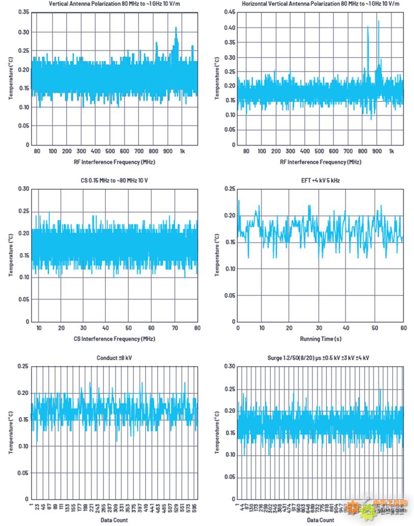

该温度测量系统依据IEC 61000-4-2、IEC 61000-4-3、IEC 61000-4-4、IEC 61000-4-5和IEC 61000-4-6标准进行了测试。在这些测试下,系统必须正常工作并提供精确的温度测量。被测传感器是B类3线PT-1000,其使用约10 m长的屏蔽线。
表3列出了IEC 61000-4-x抗扰度测试项目、测试电平和系统受EMI事件干扰时的温度波动。图6显示了测试时的输出温度数据曲线,其对应于表3中的最大温度波动。

考虑这些因素,我们使用了一个Littelfuse SMAJ5.0A TVS(可以在大多数电子元器件经销商那里买到)和一个精度为±0.1%的100Ω限流电阻来保护系统,避免引入任何显著的测量误差。

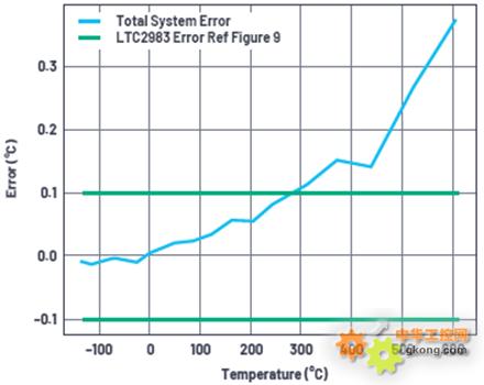

图7显示,在-134°C至+607°C的温度范围内,总系统误差不超过±0.4°C。与图9(显示了LTC2983对RTD温度测量的误差贡献)相比,附加保护器件增加了大约±0.3°C的系统误差,尤其是TVS漏电流。可以看到,随着温度升高,系统误差增加。这就涉及到TVS的I-V曲线特性。
图7.系统误差与温度的关系
系统误差可计算如下:
其中:
Terror为LTC2983温度测量系统的总输出误差(°C)。
Tcal为利用精密电阻计算的温度(°C),已利用Keysight Technologies 3458A进行校准。
TLTC2983是LTC2983输出温度(°C)。

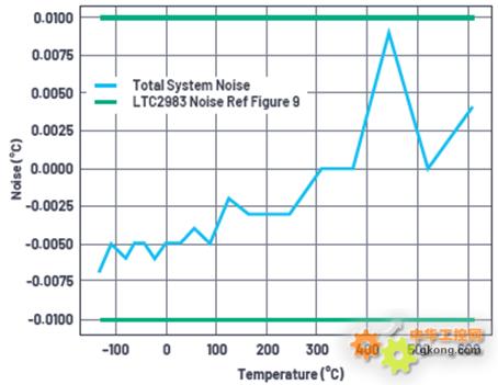

图8说明,系统总峰峰值噪声不超过±0.01°C,此结果符合数据手册规格。
图8.系统峰峰值噪声与温度的关系

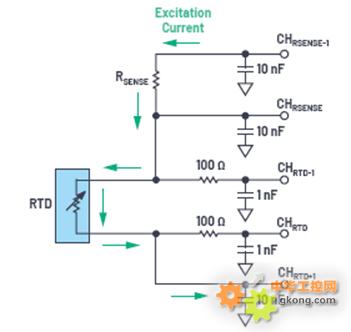

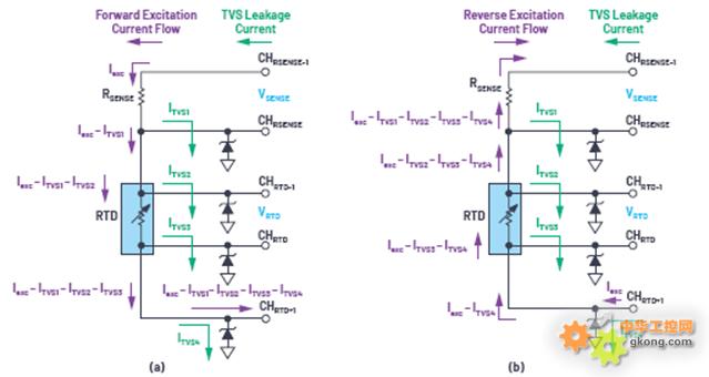

图10.激励电流旋转配置:(a) 正向激励流,(b) 反向激励流
TVS误差贡献和优化配置
TVS的I-V曲线特性可以从器件的数据手册中找到。然而,大多数TVS制造商仅提供器件参数的典型值,而不是计算TVS在特定电压下的误差贡献(尤其是漏电流误差)所需的全部I-V数据。

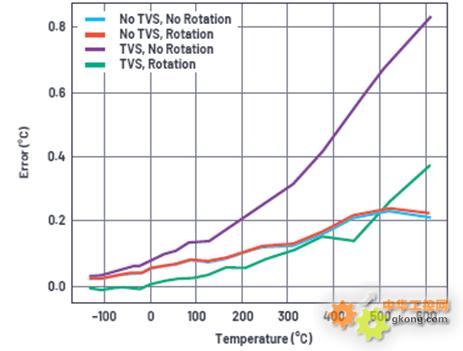

本应用中使用Littelfuse SMAJ5.0A TVS。测试一些样品之后,我们发现漏电流在1 V反向电压约为1μA,远小于TVS数据手册给出的最大反向漏电流。这种漏电流会产生重大系统误差。但是,如果使能LTC2983的激励电流旋转,则会大大减少漏电流误差效应。图10显示了激励电流旋转配置和TVS漏电流流动。

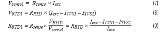

当Rsense与流过RTD的激励电流相同时,RTD的电阻RT可以表示为4:
当对正向激励流使用激励电流旋转配置时(如图10(a)所示),RTD电阻RRTD1计算如下:
其中:
Rsense为检测电阻的实际电阻值
RRTD为测量周期中RTD的实际电阻值
Vsense1为检测电阻处的实测电压值
VRTD1为正向激励流周期中RTD的实测电压值,如图10(a)所示。
RRTD1为正向激励流周期中RTD的计算值

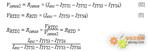

当对反向激励流使用激励电流旋转配置时(如图10(b)所示),RTD电阻RRTD2计算如下:
其中:
Vsense2为检测电阻的实测电压值。
VRTD2为反向激励流周期中RTD的实测电压值,如所示图10(b)所示。
RRTD2为反向激励流周期中RTD的计算值

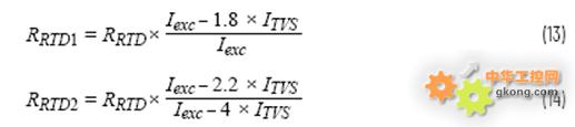

根据TVS测量数据,在2 V反向电压下,最大漏电流和最小漏电流之差平均约为10%。四个TVS的位置和匹配程度可能会引起相当大的系统误差。为了显示误差最大的情况,我们可以假设ITVS为平均漏电流,ITVS1 = ITVS2 = 0.9 × ITVS,而ITVS3 = ITVS4 = 1.1 × ITVS。
如果不使用激励电流旋转配置,RRTD1或RRTD2将包括最大TVS误差贡献。 或 为误差因子。
使用激励电流旋转配置时,最终计算结果为:
当Error(RRTDROT) = min {Error(RRTD1), Error(RRTD2)}时,Error (RRTDROT)将等于Error (RRTD1),或者Error(RRTDROT)将等于Error(RRTD2)。根据公式13至公式18,当Iexc = 6 × ITVS,Error (RRTDROT)将等于min {Error(RRTD1), Error(RRTD2)}。当Iexc = 6 × ITVS时,由于TVS漏电流,系统的精度将会降低16.7%。
根据配置和测试结果,Iexc > 6 × ITVS,因此
Error(RRTDROT) < min{Error(RRTD1), Error(RRTD2)}
通常,Iexc > 100 × ITVS。图11显示了系统误差,其中:
RRTDROT为采用激励电流旋转时的最终RTD电阻计算结果。
Error(RRTDROT)在使用激励电流旋转配置时的TVS误差贡献,单位为°C。
Error(RRTD1)和Error(RRTD2)是不使用旋转配置时的TVS误差贡献,单位为°C。
上面的推导告诉我们,激励电流旋转配置可以减少TVS漏电流的误差贡献。以下测试结果证实了我们的断言。
图11显示了不同激励电流模式和TVS配置的系统误差。如图所示,当不使用TVS时,旋转和非旋转配置的系统精度大致相同。然而,使能激励电流旋转会自动消除寄生热电偶效应,对此的更详细说明请参阅LTC2983数据手册。使用TVS保护系统时,总系统误差会增加。但是,激励电流旋转配置可以显著降低TVS漏电流的误差影响,从而有助于在大部分温度测量范围内实现与非TVS保护系统类似的精度水平。与没有TVS的系统相比,额外的误差是由TVS器件间差异贡献的。
