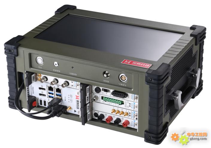

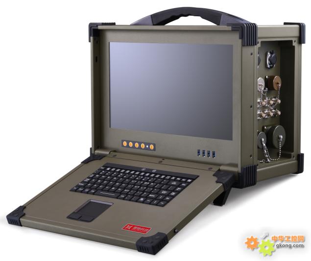

PXI便携机是一种典型的便携式测控系统平台,它是基于PXI总线设计的便携式一体机,它具有专业的结构一体化设计,集成测控系统所需的PXI控制器及各功能模块,集成高速稳定的PXI背板,集成全铝镁合金加固结构的机箱、高质量宽温测控电源、工业宽温显示屏、工业电阻触摸屏(或工业电容触摸屏)、工业硅胶防水键盘、工业触控板、加固把手、硅胶防撞包角、调理及接口转接模块、航插接口适配器和硅胶IO防护挡条等,其目的是为用户减轻繁琐的设备拆卸、搬运和系统搭建调试等工作,坚固便携式的设计,非常方便用户在不同地点不同使用环境下快速对测控系统进行调试和操作。PXI便携机集成度很高,便携优势明显,专业的加固设计和合理的散热设计,即便在恶劣的外场环境中,也可以为测控系统正常工作保驾护航,顺利完成各项测控任务。

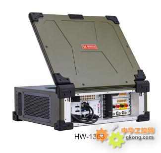

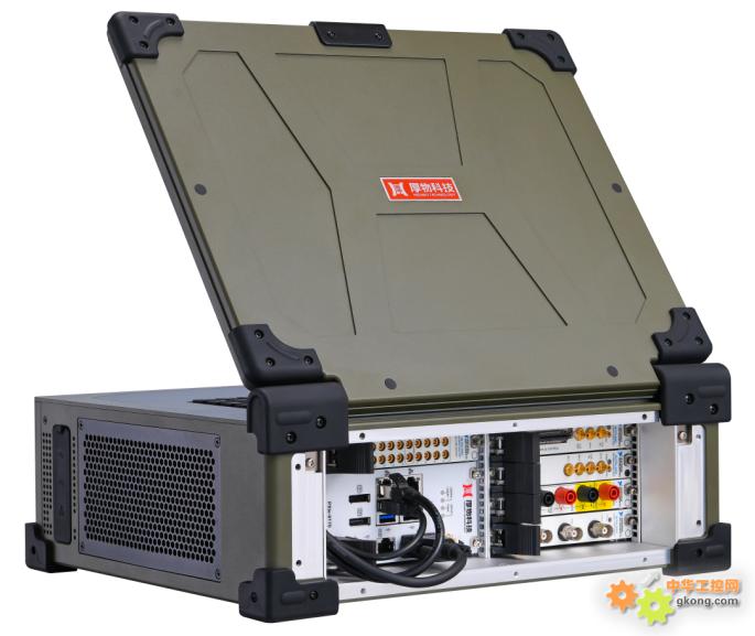

厚物科技发布业界首款3U 6槽PXIe笔记本HW-1363
对于大部分复杂的测控系统应用场合,由于用户对测控系统的集成度要求非常高,要求系统平台加固性,要求整机轻便化,要求内置多个PXI或PXIe模块实现多通道高密度,为此就要专门为PXI便携机研发堆栈式结构的PXIe/PXI背板(比如厚物科技研制推出的业界首款3U 6槽 PXIe笔记本HW-1363)。
