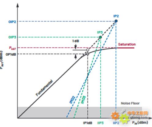

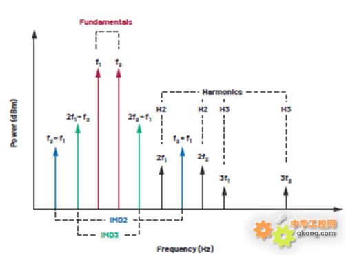

增益表明放大器可以为信号提供多大的提升,由输出功率与输入功率之比(以dB为单位)表示。它一般针对放大器的线性模式(即输出功率的变化与输入功率的相应变化呈线性关系)进行规定(参见图1)。如果继续提高射频放大器的输入信号的功率水平,器件将开始进入非线性模式,并产生杂散频率分量。这些干扰分量包括谐波和交调产物(参见图2中的HD2、HD3、IMD2和IMD3),代表了射频放大器输出端出现的交调失真(IMD)。射频放大器处理不同输入功率水平而不引入显著失真的能力反映了其线性度性能,这可以用不同参数来表示(参见图1),包括:
  • 输出1 dB压缩点(OP1dB),其定义了系统增益降低1 dB时的输出功率。
  • 饱和输出功率(PSAT),即当输入功率变化不再改变输出功率时的输出功率。
  • 2阶交调点(IP2)和3阶交调点(IP3),它们是输入(IIP2、IIP3)和输出(OIP2、OIP3)信号功率水平的假设点,在这些点上,相应杂散分量的功率将达到与基波分量相同的水平。
图1.射频放大器的输出功率特性及其非线性参数
图2.谐波和交调产物
