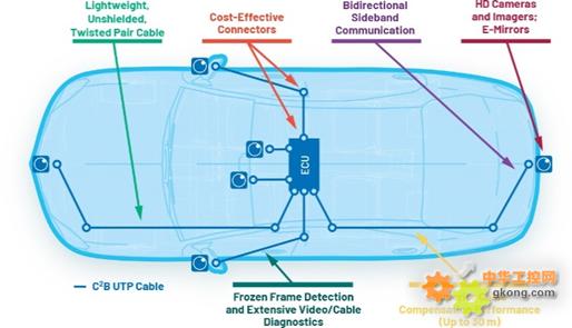

图1.车载C2B的摄像头和连接器

一个替代选项是:使用专门设计的技术应对这些汽车挑战。车载摄像头总线™ (C2B™)是一种汽车高清摄像头链路技术,其性能与LVDS接口难分伯仲。C2B可以通过低成本UTP线束提供高清性能,从而避免使用成本高昂的同轴连接器。C2B可以在线束中复用排插连接器来实现极低的线束成本。此外,汽车OEM将采用C2B视频接口配合现有的UTP线束,以降低从标清摄像头升级为高清摄像头的成本。C2B提供经优化的视频编码、差模信号传输及内部滤波,能够凭借UTP基础架构实现分外稳健的EMC性能,包括符合200mA BCI测试要求。通过同一双绞线上的高速反向通道,可从ECU远程控制C2B摄像头。反向通道允许制造商基于照明条件优化摄像头性能,这一点明显优于NTSC摄像头。C2B的系统成本更低,使汽车OEM能够在低端和中端车型中实现高清摄像头分辨率。
