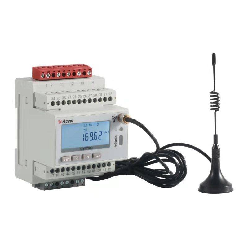

1 产品简介
功能:
ADW300无线计量仪表主要用于计量低压网络的三相有功电能,具有RS485通讯和470MHz无线通讯功能,方便用户进行用电监测、集抄和管理。可灵活安装于配电箱内,实现对不同区域和不同负荷的分项电能计量,统计和分析。
应用范围:
ADW300方便用户进行用电监测、集抄和管理,可灵活安装在配电箱中,可用于电力运维、环保监管等在线监测类平台中。

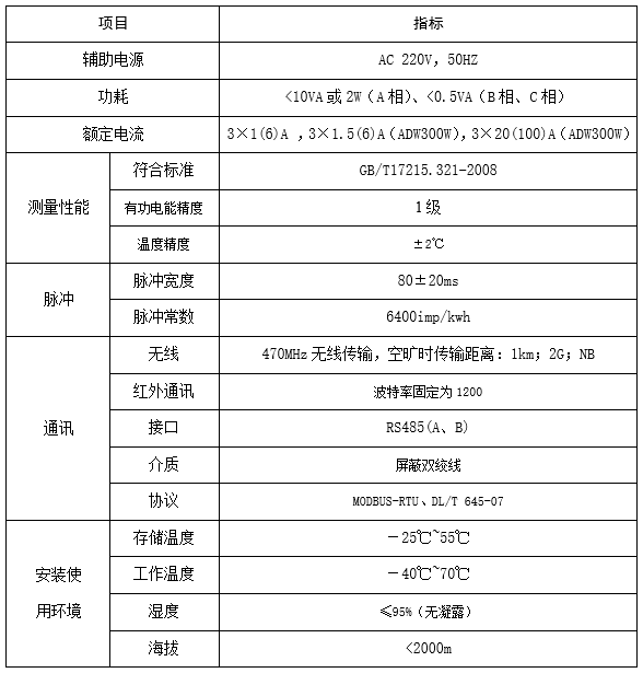

2 技术参数

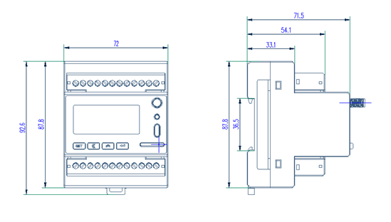

4 外形尺寸
