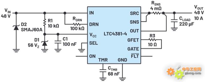

LTC4381的浪涌抑制器功能易于扩展,可以作为电子保险丝使用。图1显示48 V、10 A电子保险丝应用中的LTC4381-4,该应用保护电源不受输出端的过载或短路影响。正常运行期间,输出VOUT通过内部功率MOSFET和外部检测电阻RSNS连接到电源输入VIN。在输出过载或短路期间,当RSNS压降超过50 mV电流限值阈值时,TMR引脚电容电压开始从0 V上升,内部MOSFET在TMR电压达到1.215 V时关闭(稍后详细介绍)。4 mΩ RSNS将典型过流阈值设置为12.5 A (50 mV/4 mΩ),最小阈值设置为11.25 A (45 mV/4 mΩ),为10 A负载电流提供足够余量。
图2.LTC4381 10 A保险丝电路采用(a) 48 V(左)和(b) 60 V(右)电源启动220 µF负载电容
由于返回电路的电路或电缆的寄生电感,当内部MOSFET开关在电流流动期间关闭时,输入电压会急涨至标称工作电压以上。齐纳D1保护LTC4381 VCC引脚的80 V绝对最大额定值,而D2保护内部100 V MOSFET不受雪崩影响。D1也将输出钳位电压设置到66.5 V (56 V + 10.5 V),以防不使用D2。R1和C1过滤VIN升高和下降。如果有电容接近LTC4381限制电压尖峰,低于80 V,则VCC引脚可以直接连接至VIN。在这种情况下,可以取消使用D1、D2、R1和C1。
正常运行期间,有10 A流过内部MOSFET时,LTC4381的初始压降为90 mV,功耗为900 mW。但是,在室温环境下,这种功耗会使DC2713A-D评估板上的LTC4381封装的温度升高到约100°C,达到RDS(ON)的两倍,且使压降升高到180 mV。4 mΩ检测电阻在10 A时再度下降40 mV。可能需要消耗更多的铜,特别是在SNS节点,以降低LTC4381的升温。DC2713A-D SNS节点使用2.5 cm2 2盎司铜,这些铜均匀分布在板的两个外层上,上述信息作为参考。

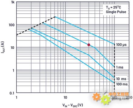

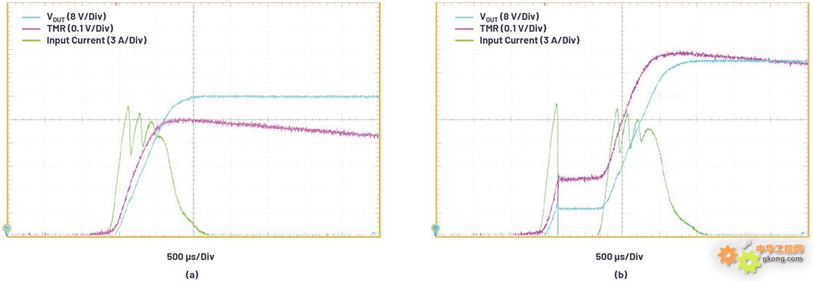

当ON引脚不与地相接后,图1中的电路启动一个220 µF负载电容,如图2所示,适用于48 V和60 V电源。假设60 V为48 V电源工作范围的上限。假设启动期间没有额外的负载电流的情况下,220 µF是这个10 A电流能够安全充电的最大负载电容。当220 µF电容按照12.5 A电流限值充电至60 V时,涌入时间为220 µF × 60 V/12.5 A = 1.06 ms。LTC4381 MOSFET的安全工作区域(SOA)图,如图3所示,显示在12.5 A和30 V下它可以正常运行1 ms。之所以使用30 V,是因为它是平均输入-输出差分电压,开始时为60 V,之后降至0 V。

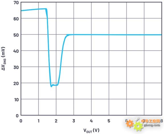

由于没有GATE引脚电容来减缓其斜坡速率,在得到控制之前,输出在2毫秒内充电,涌入电流达到17 A峰值,超过电流限值阈值(参见图2)。LTC4381具有50 mV电流限值检测阈值,或者当OUT引脚的电压>3 V,采用4 mΩ检测电阻时为12.5 A,但当OUT引脚的电压<1.5 V(如图4所示)时,它会升高到62 mV或15.5 A。该图还表明,在启动过程中,如果检测电阻中的电子负载电流降低超过20 mV(4 mΩ时5 A),输出会保持在2 V(且TMR超时)。
图2中的波形显示,因为缺少保持环路稳定所需的47 nF栅极电容,所以反而会对涌入电流脉冲实施调节。事实上,在60 V涌入期间,电流会断开约0.5 ms。LTC4381 TMR上拉电流与内部MOSFET的功耗成正比。因此,即使电流低于电流限值阈值,在启动涌入期间,TMR也会升高。我们故意去掉栅极电容,以使用小型TMR电容,使220 µF负载电容仍能成功启动。在短路故障期间,小型TMR电容会保护MOSFET,这一点我们将在下一节详细介绍。

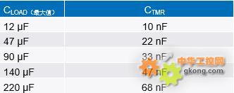

最小的TMR电容为68 nF,在60 V启动期间保持TMR电压上升到0.7 V左右。例如,选择47 nF的TMR电容,允许TMR在60 V启动期间达到1.15 V,这非常接近1.215 V栅极关断阈值。选择0.7 V峰值TMR目标电压,以从1.215 V栅极关断阈值提供足够余量,同时采用以下这些公差:TMR上拉电流±50%(LTC4381数据手册中的ITMR(UP)规格),TMR电容±10%,1.215 V TMR栅极关断阈值±3%(VTMR(F)规格)。
图4.LTC4381电流限值与输出电压
表1列出了推荐最大负载电容使用的TMR电容,以在60 V启动期间将TMR电压升高限制在0.7 V左右。

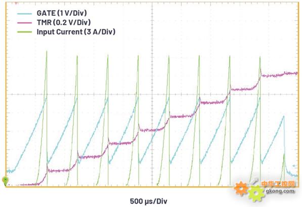

图1中的电路主要用于保护上游电源,无论是在启动或正常运行期间,保护电源不受过载和短路等下游故障影响。图5显示在输出端存在短路时,LTC4381启动其MOSFET。栅极电压(蓝色曲线)升高。超过3 V阈值电压时,MOSFET开启,电流(绿色曲线)开始流动。由于输出短路,且没有栅极电容,MOSFET电路迅速升高,超过0 V输出时的15.5 A电流限值阈值,并在LTC4381做出反应,下拉MOSFET栅极和关断电流流动之前达到21 A峰值。电流超出15.5 A的时间持续不到50 µs。由于MOSFET中短暂的功耗,TMR电压(红色曲线)升高约200 mV。由于TMR远低于1.215 V栅极关断阈值,栅极再次打开,导致出现另一个电流尖峰。在每一个电流尖峰位置,TMR电压升高至接近1.215 V。
图5.启动48 V电源的LTC4381进入输出短路
在经历几次这样的电流尖峰后,TMR电压达到1.215 V栅极关断阈值,MOSFET保持关闭。TMR现在进入冷却周期,LTC4381-4不允许MOSFET再次开启,直到冷却周期完成。根据LTC4381数据手册中的公式8,68 nF TMR电容的冷却周期时长为33.3 × 0.068 = 2.3 s。由于LTC4381-4自动重试,这样的电流尖峰和冷却周期模式将无限次重复,直到输出短路被清除。在正常操作期间(即,输出已启动)如果发生输出短路,该模式将重复出现。注意,除非添加4 µH输入电轨电感,否则LTspice®模拟不会显示如图5所示的行为。
