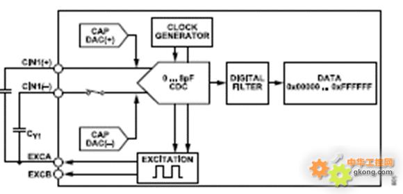

图1所示的电路来自24位电容数字转换器(CDC),在17 pF最大体电容下,默认满量程输入范围为±4.096 pF,但在最大体电容为200 pF时,可以扩展到±50 pF[GL3] 。输出数据速率可以从9.1 sps调节到90.9 sps,在16.1 sps设置速率下提供对50Hz和60Hz电力线噪声的高度抑制。CDC还提供分辨率为0.1°C、精度为±2°C的温度测量,以执行温度补偿和系统校准。

图1.CN0552功能框图

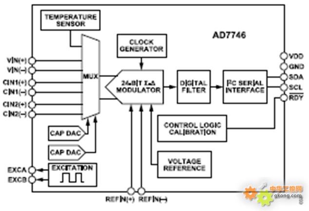

如图2所示,AD7746有两个电容输入通道(每个可配置为单端或差分通道),以及板载温度传感器和辅助电压输入通道。AD7746针对浮动式容性传感器而设计。所以,两个CX板都必须接地隔离[GL5] 。

两个激励引脚EXCA和EXCB都可以独立编程。它们的功能相同,所以可以使用任意一个来实现电容传感器激励,但是,建议使用单独的激励引脚来测量每个电容通道。

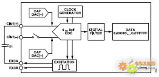

单端电容输入
在单端转换模式下,必须从内部断开AD7746的CIN(-)引脚的连接,这种断开是通过写入CAP_SETUP_REGISTER,并将CAPDIFF位设置为等于0来实现的。图4显示单端转换配置的基本连接图。
电路描述
图4.AD7746单端输入模式
在此配置下,CDC可以测量±4 pF范围内的输入电容。表1显示如何使用CAPDAC来改变大电容输入范围(CX1),以在该值下实现整个± 4pF测量范围。

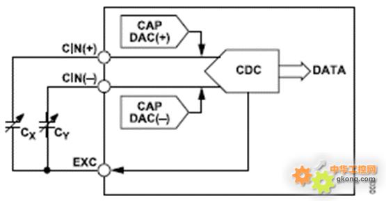

使用差分转换模式时,AD7746测量CIN(+)和CIN(-)电容输入之间的差值。这是通过写入CAP_SETUP_REGISTER并将CAPDIFF位设置为等于1来配置的。图5显示差分转换的基本连接图。
图5.AD7746差分输入模式
在不使用CAPDAC的情况下,EXC和CIN引脚之间的两个输入电容CX和CY必须小于4 pF,或必须小于21 pF并由CAPDAC进行平衡。通过CAPDAC进行平衡意味着CX–CAPDAC(+)和CY–CAPDAC(–)都小于4 pF。如果EXC和CIN引脚之间的不平衡电容大于4 pF,则CDC会引入增益误差、失调误差和非线性误差。只要CX–CAPDAC(+)和CY–CAPDAC(–)始终低于4 pF,那么可以使用几种输入范围组合。表2显示其中几个范围。

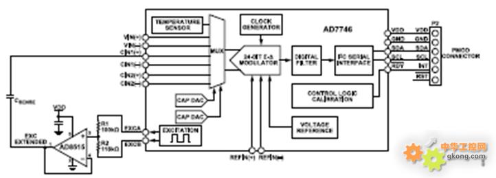

扩展输入范围电路

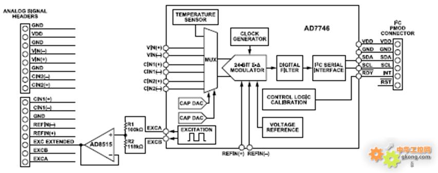

图6显示扩展AD7746电容数字转换器的电容输入范围所需的电路。扩展后的范围设置测量AD7746 CIN引脚和AD8515输出之间的电容值。AD8515运算放大器在电路中也作为一个低阻抗源,确保在AD7746开始采样时,传感电容完全充电。
图6.输入范围扩展电路
AD7746 CDC使用开关电容技术测量电容,以构建一个电荷平衡电路[GL9] ,使用公式2所示的电荷、电容和电压表示方法。
其中:Q为电荷,V是电压,C为电容。因此,转换结果表示输入电容与内部基准电容之间的比值。激励电压和内部基准电压都是已知的固定值。
输入范围扩展电路确保输入电容内的电荷转移始终在AD7746的输入范围内。要实现这种输入范围扩展,激励电压需要按比例减小,以便与输入端相连的输入电容能按该比例增大。AD7746有两个独立的激励电压源EXCA和EXCB,为了扩展输入范围,在设置激励源时,必须使EXCB与EXCA反相。图6所示的电阻(R1和R2)用于计算得出的范围扩展因数(使用公式3)。

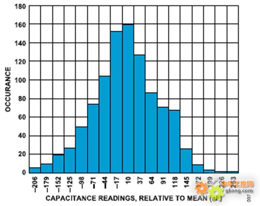

图7显示在11ms转换时间(91sps)模式下,没有外部电容连接到模拟输入(CIN和EXC引脚)的CN0552 CDC的典型噪声直方图。根据10个不同的给定数据集,得出所需的平均RMS噪声值为85.4 aF。

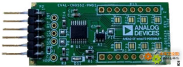

图8.EVAL-CN0552-PMDZ顶视图

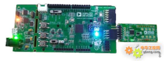

要测试该板,请执行以下步骤:
  1. 将EVAL-CN0552-PMDZ连接至EVAL-ADICUP3029的母端子板(P9)。参见图10。
图10.EVAL-CN0552-PMDZ连接至EVAL-ADICUP3029
2. 将USB-A型连接器插入PC,将micro-USB连接器插入EVAL-ADICUP3029。
3. 将aducm3029_demo_cn0552.hex固件刷到EVAL-ADICUP309上。
4. 将两个2pF电容连接到第一个电容的EXCA和CIN(+)引脚,连接到第二个电容的EXCB和CIN(-)引脚。
5. 按下EVAL-ADICUP3029的复位按钮。

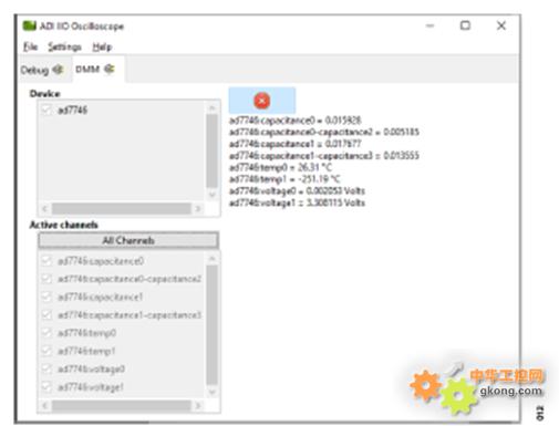

6. 打开IIO示波器应用。根据器件设置序列号。按刷新按钮,在显示“ad7746”后,按连接。参见图11
图11.IIO示波器连接面板
7. 在DMM选项卡上,在器件模块下选择“ad7746”,然后按“所有通道”按钮,显示所有部件属性,然后按播放按钮,如图12所示。
电路评估与测试
图12.IIO示波器DMM选项卡
