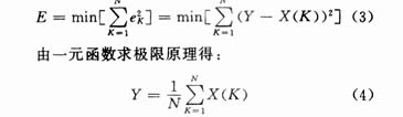

  算术平均值滤波是要寻找一个Y,使该值与各采样值X(K)(K=1~N)之间误差的平方和为最小,即:
这时,可满足式(3)。式(4)便是算术平均值滤波的算法。

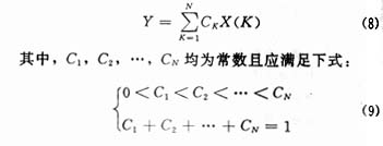

  算术平均值法对每次采样值给出相同的加权系数,即1/N。但有些场合为了改进滤波效果,提高系统对当前所受干扰的灵敏度,需要增加新采样值在平均值中的比重,即将各采样值取不同的比例,然后再相加,此方法称为加权平均值法。一个N项加权平均式为:

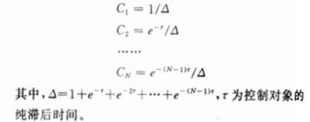

    常数C1,C2,…,CN的选取是多种多样的,其中常用的是加权系数法,即:
   加权平均值法适用于系统纯滞后时间常数τ较大、采样周期较短的过程,他给不同的相对采样时间得到的采样值以不同的权系数,以便能迅速反应系统当前所受干扰的严重程度。但采用加权平均值法需要测试不同过程的纯滞后时间τ,同时要不断计算各权系数,增加了计算量,降低了控制速度,因而他的实际应用不如算术平均 值法广泛。

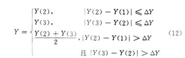

  限速滤波最多可用3次采样值来决定采样结果,设顺序采样时刻t1,t2,t3的采样值分别为Y(1),Y(2),Y(3),则
  限速滤波较为折中,既照顾了采样的实时性,又顾及了采样值变化的连续性。但这种方法也有明显的缺点:
    (1)△Y的确定不够灵活,必须根据现场的情况不断更换新值;
    (2)不能反映采样点数N>3时各采样值受干扰的情况,因而其应用受到一定的限制。具体应用时,可用(|Y(1)-Y(2)|+|Y(2)-Y(3)|)/2作为ΔY,这样也可基本保持限速滤波的特性,虽增加计算量,但灵活性提高了。
