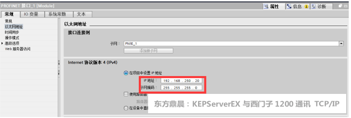

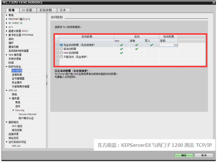

(1)设置PLC的IP地址

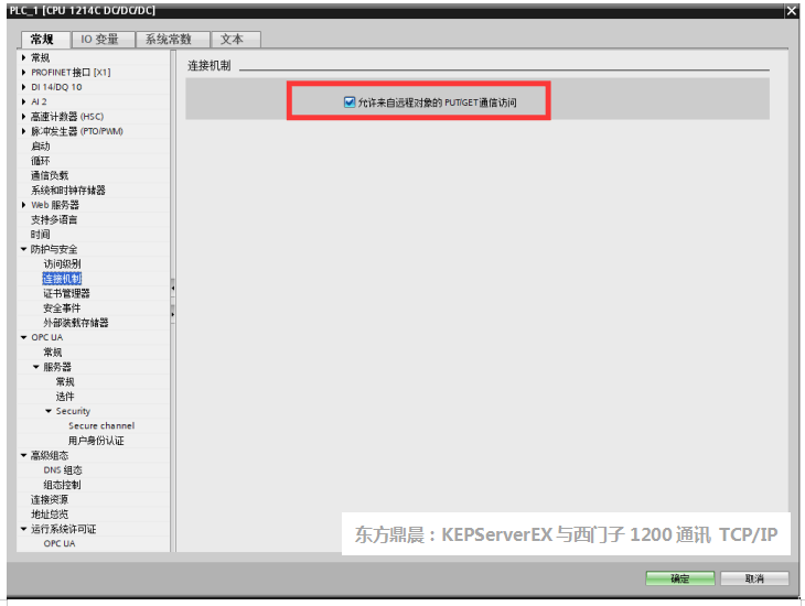

(2)开放访问级别的权限
(3)允许远程对象通信访问
(4)新建DB块及变量,并设置变量的相关属性

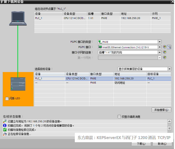

(5)下载PLC程序并在线赋值

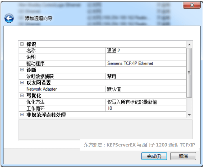

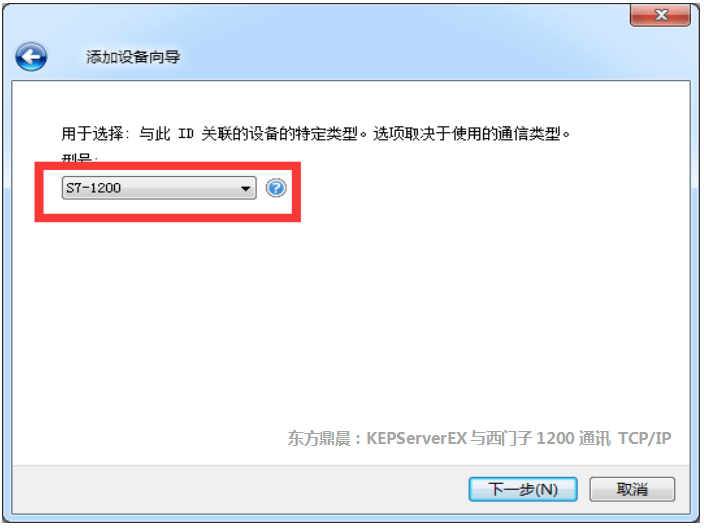

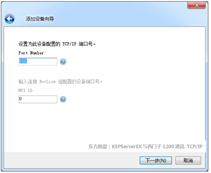

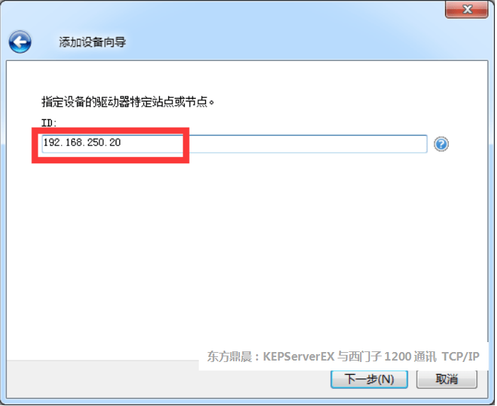

(1)选择协议 Siemens TCP/IP Ethernet
(2)按默认完成添加通道
(3)添加设备,选择CPU类型、设置PLC IP地址、端口号、机架号槽号

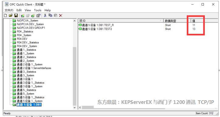

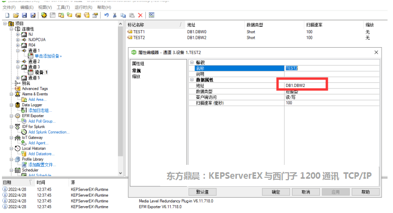

(4)新建标签并写入标签地址,用客户端查看通讯状态
至此,S7-1200 TCP/IP Ethernet通讯配置完成!

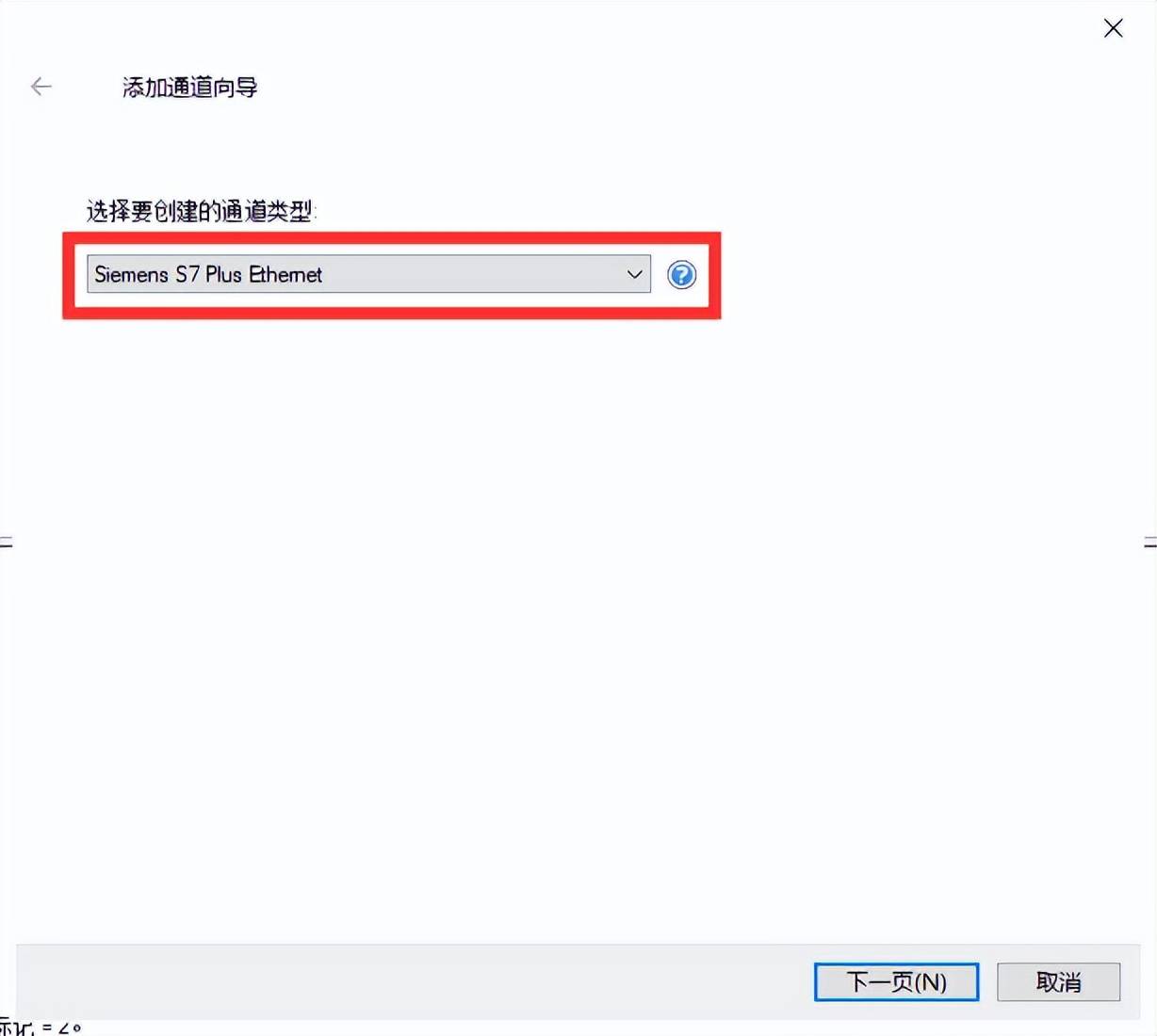

附Siemens S7 Plus Ethernet通讯
注:本协议支持自动标签生成,仅Kepware6.11及更新版本支持
此协议需要购买增强版西门子工业套装

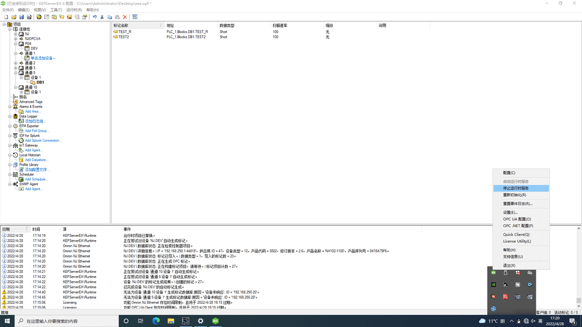

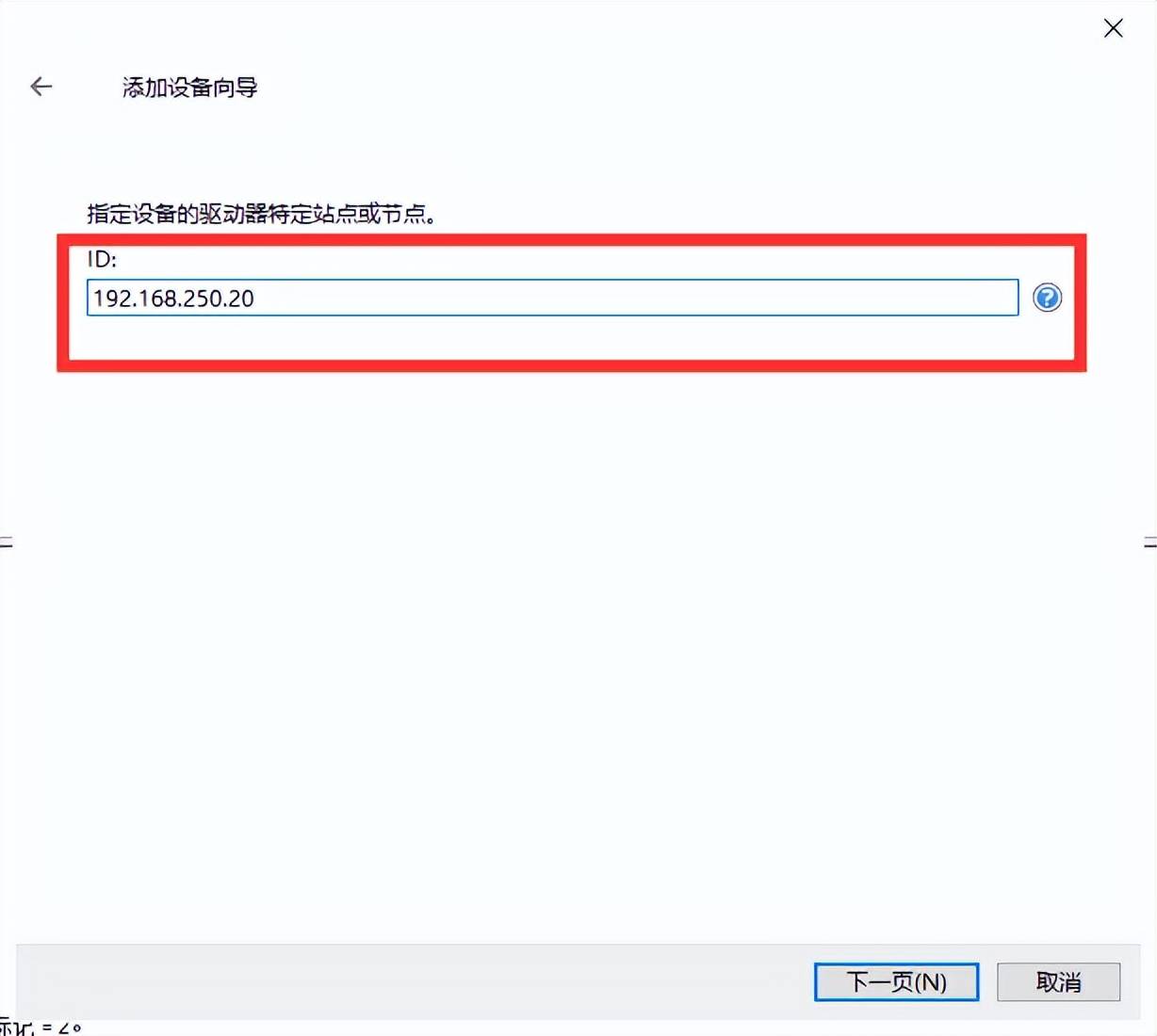

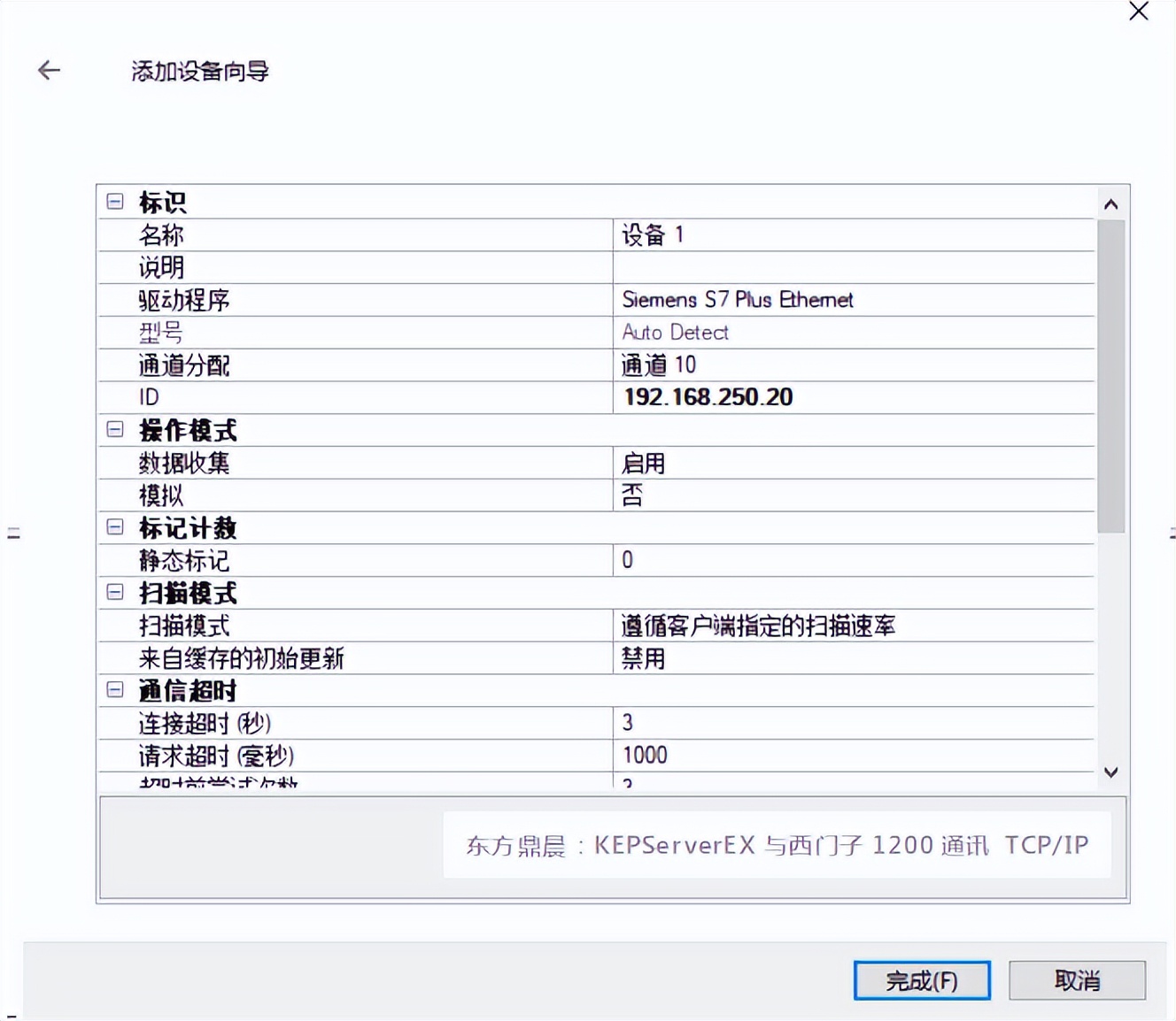

(1)选择协议 Siemens S7 Plus Ethernet,添加通道

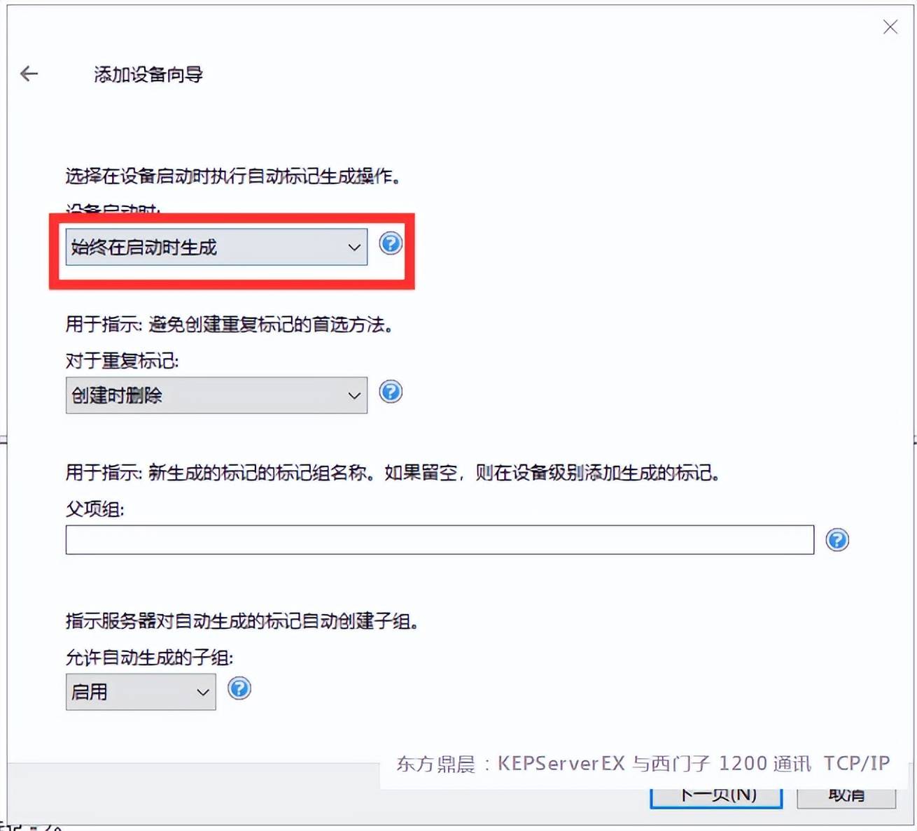

(2)添加设备,设置 PLC端IP地址,设置标签在启动时自动生成
(3)停止Kepware服务,重启Kepware服务,再重新连接,自动生成标签,从客户端直接查看连接
