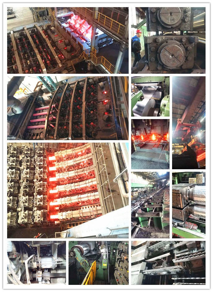

油气润滑
2、系统中的压缩空气从轴承座溢出,可以带走大量热量并冷却轴承、降低轴承的温度。
3、轴承座因压缩空气的通入会维持一定的正压,这对轴承座起到了很好的密封作用,可以避免水、氧化铁皮等外来物侵入并危害轴承。
4、使用油气润滑系统的油耗小,润滑油利用率高,不会像干油润滑那样溢出大量废油污染冷却水、增加冷却水的处理费用。
5、在更换轴承的时候不需要像采用干油润滑时需要对粘附在轴承上厚厚的干油进行清理,可以节省人工和废油处理费用,现场的环境也干净整洁。
