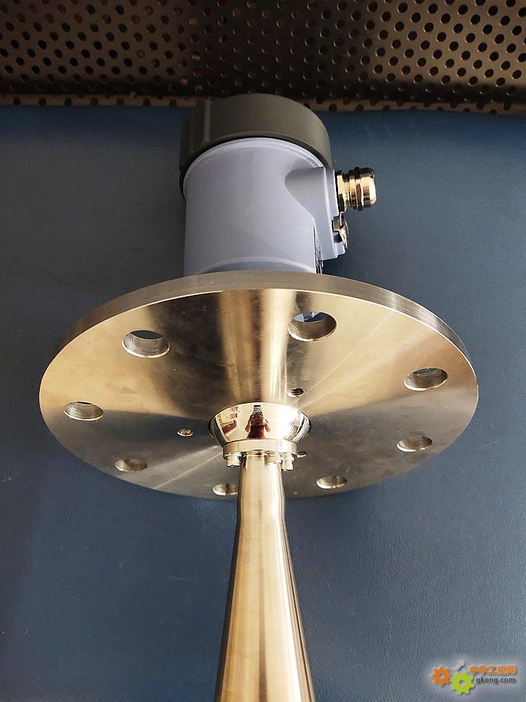

一、雷达液位计的特点及测量原理
1.雷达液位计的特点
雷达液位计之所以受到诸多油田企业的青睐,主要是因为该测量方法相对于其他方法来说,具有诸多优势。首先,雷达液位计是一体化设计,在具体使用过程中,各个机械之间不会出现磨损的情况,使用寿命较长。其次,雷达液位计在测量过程中其天线所发射出来的电磁波,在传输的过程中不会受到任何介质的阻碍,不但能够及时测量,而且测量的结果精度高。再次,雷达液位计的测量范围很大,大可以达到35m左右,可以适用于高温、高压的液位测量。雷达液位计中所涉及到的天线,所采用的都是高质量的材料,具有较强的抗腐蚀性,即使在极其恶劣的环境下,也能够正常使用[1]。
2.雷达液位计的测量原理
在雷达液位计的工作模式中,主要涉及了三个环节,即发射、反射和接收。雷达液位计开始进行测量的时候,其自身的天线会发射电磁波,这些电磁波在被天线重新接收之前,会经过被测对象的表面反射。自发射到重新接收,期间所用的时间与被测对象的距离是成正比的,其关系式为:D=CT/2。其中,D、C、T分别表示的是雷达液位计到液面的距离、光速和电磁波运行时间。通常情况下,电磁波的传输速度都是常数,这样,在明确了电磁波自发射到接收所用的时间之后,便可以准确的计算出原油储罐中液位的具体情况。
就目前雷达液位计应用的现状来看,常见的方式主要有调频连续波式和脉冲波式两种。这两种方式的液位计都有其各自的特点,前者功耗大,电子电路较为复杂,而且必须采用四线制。后者则是功耗较低,度高,可采用二线制。因此,虽然以上两种方式都比较常用,但是应用范围更广的还属脉冲波式液位计。
