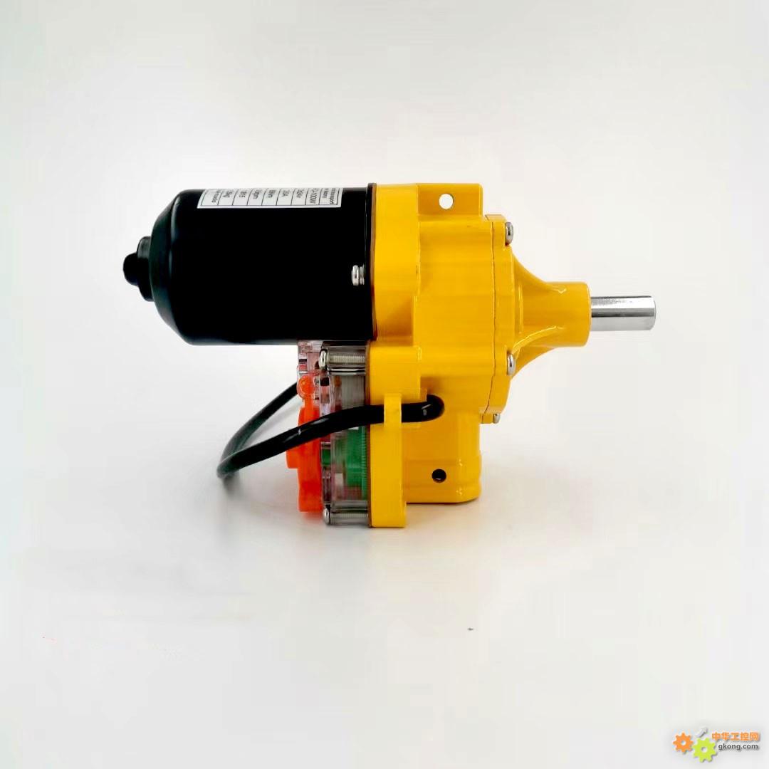

电动卷膜器是一款深受广大大棚种植户欢迎的卷膜器,用于塑料薄膜温室侧窗、顶窗的开启和关闭,取代传统手动卷膜器以实现快速卷、放膜及温室环境的自动控制,大大降低了人工成本,提高了工作效率。当前,电动卷膜器在温室大棚种植中应用已经很普遍,但是在使用中难免会出现一些常见故障,虽然这些故障不是很严重,但是也会给大家带来麻烦,出现故障怎样排除呢。
首先,电动卷膜器容易出现的故障就是顶部卷膜器的岛链。在日常操作中岛链卡住拉不动是比较常见的故障,要排除故障首先要知道造成故障的原因,一般造成卷膜器岛链卡死的原因一般有两种原因,一是操作用力过猛,使得岛链卡在卷膜器的岛链槽内,这个故障比较容易排除,只要按照岛链逆时针往回来几下,就可以恢复了,但要记住操作时不要生拉硬拽,以免同样的故障的发生。二是岛链由于长时间在路天地使用,受刮风下雨的影响,很容易有杂物进入岛链通道,影响卷膜器操作的顺畅度,这种故障只要按照卷膜器的图纸把岛链轴轮裁开进行清理,干净后在重新组装就可以了。
然后是因为大棚膜卷入电动卷膜器不能工作的情况。在大棚卷膜器工作过程中,很可能由于薄膜的松弛,而发生薄膜缠绕住电机的现象的发生,造成卷膜器无法运转,因此在运转前一定要做好检查工作,以免造成电机的烧毁。
另外是因为电源问题造成电动卷膜器运转不正常。由于电压不稳而损坏卷膜器电源的事故时有发生,当电源损坏就会造成电动卷膜器的损坏,因此电源一定要放在通风阴凉处,避免受潮而是部件损坏,影响卷膜器的工作。如果造成损坏还会带来不必要的经济损失。因此每次启动卷膜器时都要认真观察,检查无误后再启动电源。
接下来说一下侧部韩式电动卷膜器的故障,侧部电动卷膜器的常见故障就是自锁装置不启动,当我们在进行卷膜工作时,如果在操作到一半时停止手摇,自锁装置就会启动,如果不启动先前卷起的薄膜就会倒回,这时可以调节一下自锁装置的调节螺栓,把螺栓调节到一个相应的位置,自锁装置就会启动了,调节螺栓时可以根据边操作,边调节的原理进行调节,直到调到佳状态。
